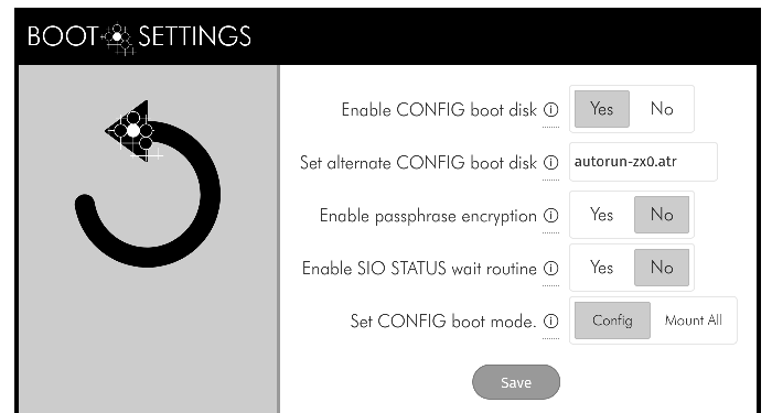

Das vom FujiNet gelieferte Standardimage lässt sich nur beim Flashen ersetzen, aber man kann über die Web UI ein alternatives Image auswählen, das fürderhin verwendet wird.

bei mir fehlt das Feld: Set alternate ......

OK, might as well do an Atari test build, as we are getting a firmware release ready:
Use the FujiNet flasher to apply this zip file, and you should gain the ability to specify an alternate config disk, AS WELL AS all the fixes we've done since last year (including TCP support for TNFS)
Production build coming very soon, we just finished testing all of the production targets.
