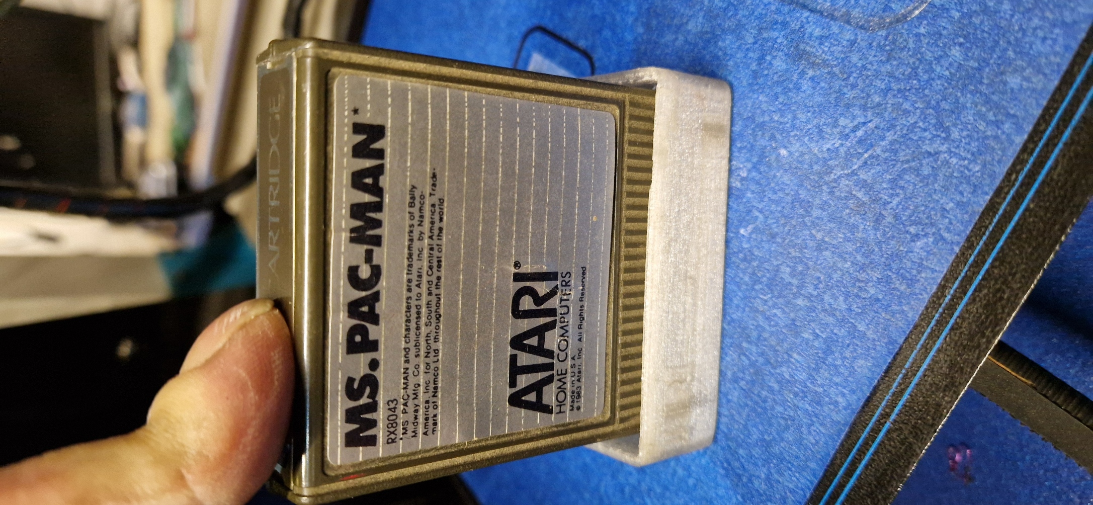

Re: XL Modul Schacht Replacement
Ging das drucken nur MIT Support?
Mir scheint, es müsste auch ohne gehen, kann es aber erst ab Sonntag probieren...

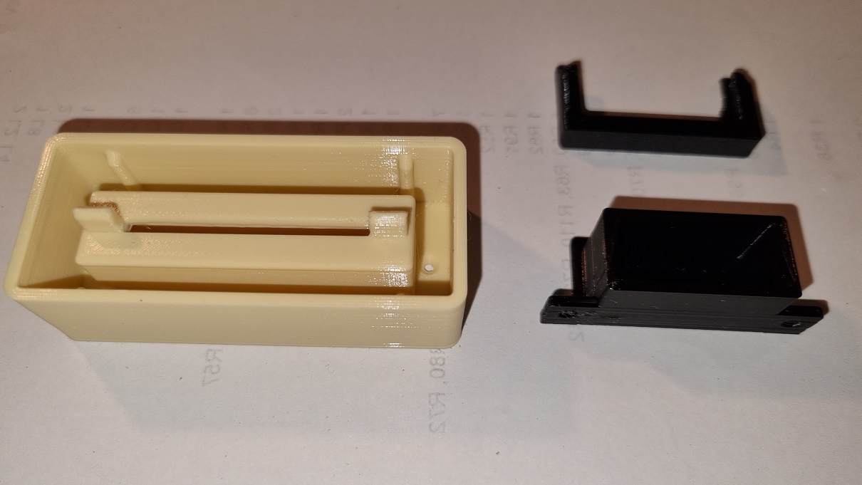

Ich habe in 0,15 mm gedruckt. Ich drucke morgen noch mal ein paar ...
Jürgen

Brechreiz
- Beiträge: 222
- Registriert: 02.03.2024 12:41
- Has thanked: 17 times
- Been thanked: 68 times
Hallo Oliver,
ausprobiert habe ich den Modulschacht noch nicht. Ich habe keine alten Module, nur welche ohne Klappe. Ich schicke dir mal ein paar zu. Wenn sie nicht passen sollten, kannst du sie immer noch entsorgen. Farbe ist Atari, leicht vergilbt.
Also fast wie das Original. Druck läuft ...
VG Jürgen
VG Jürgen

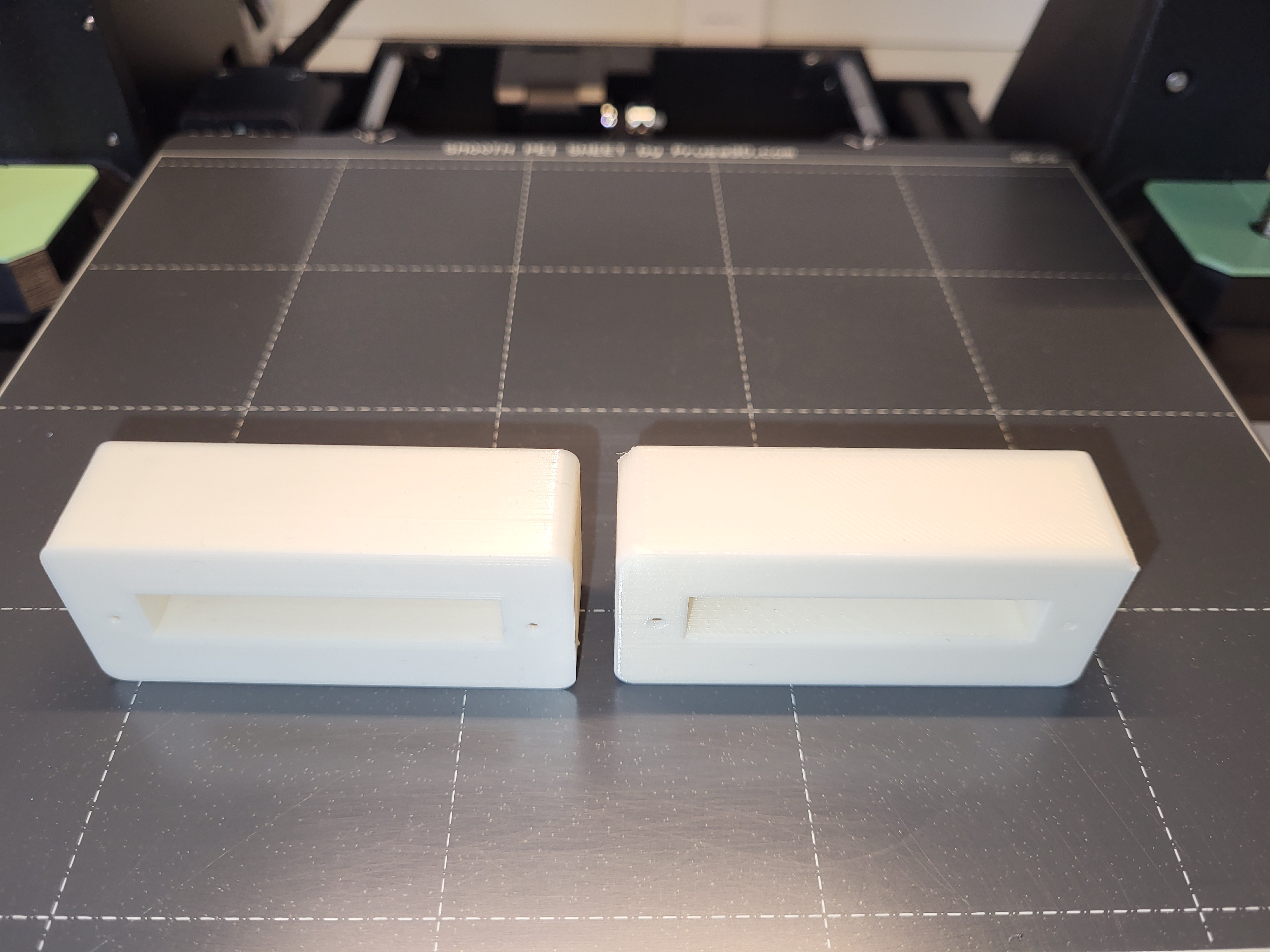

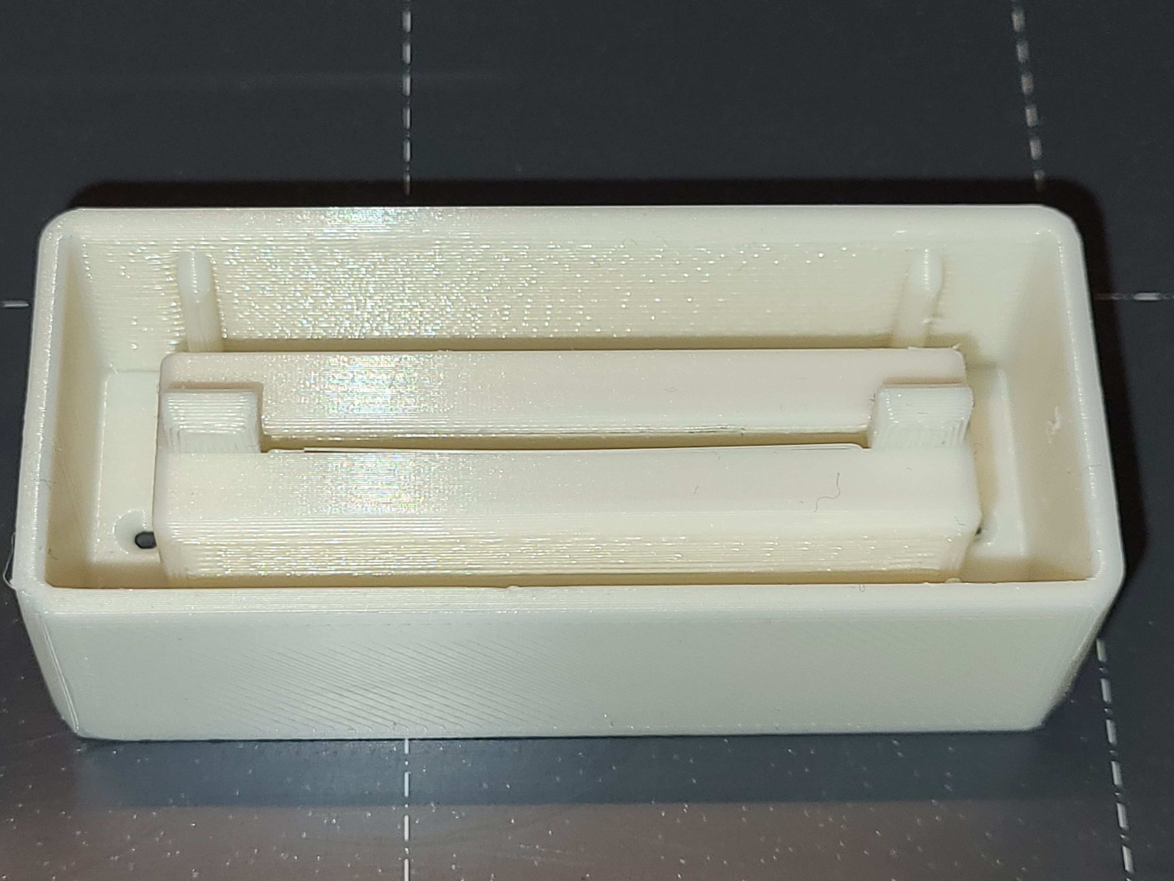

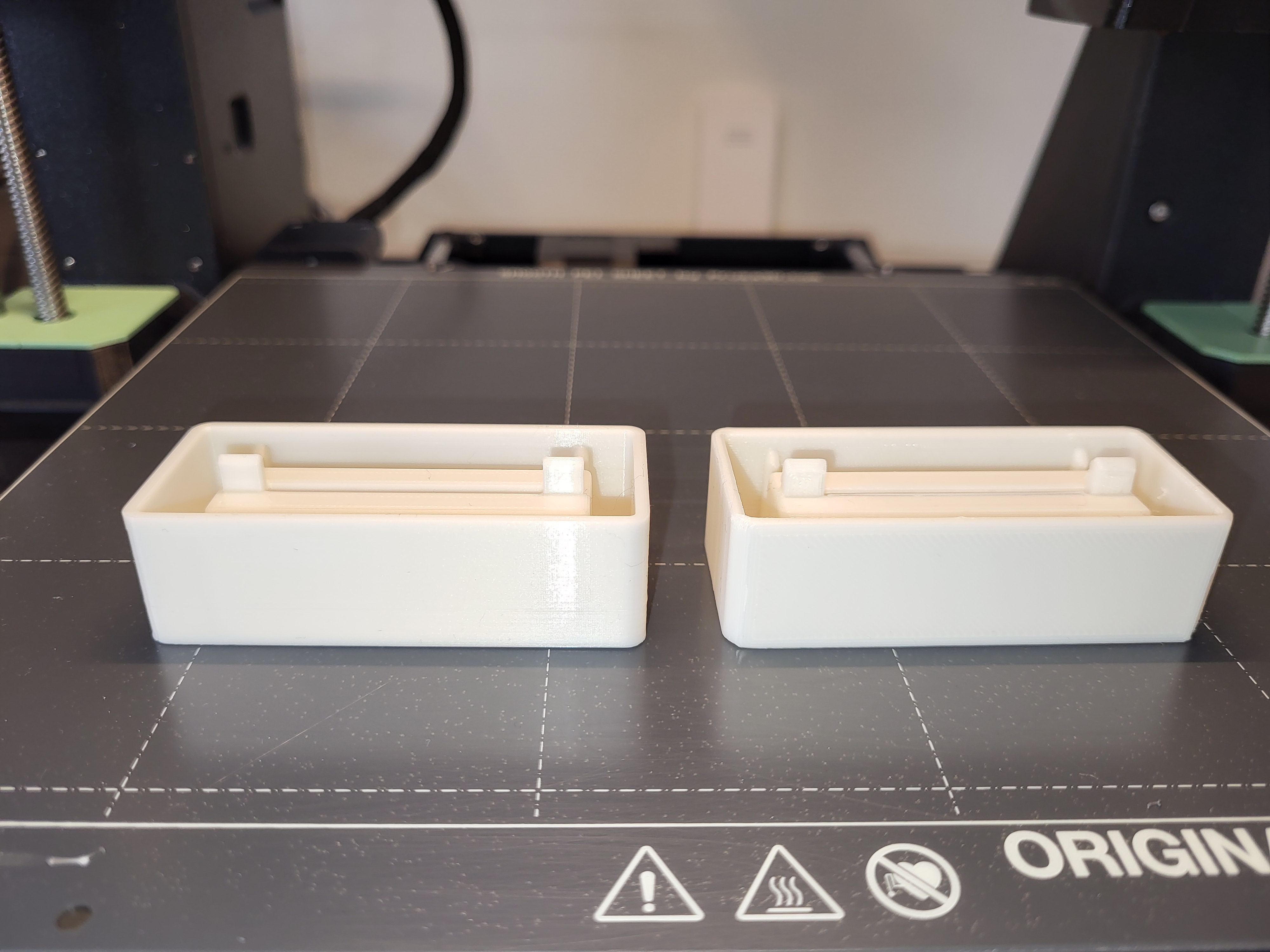

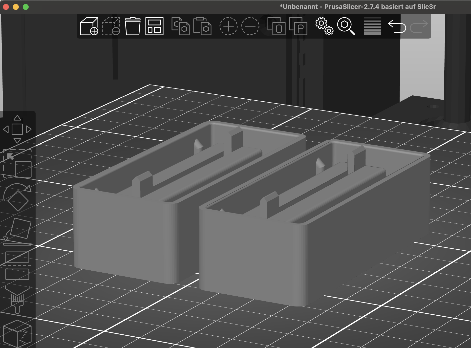

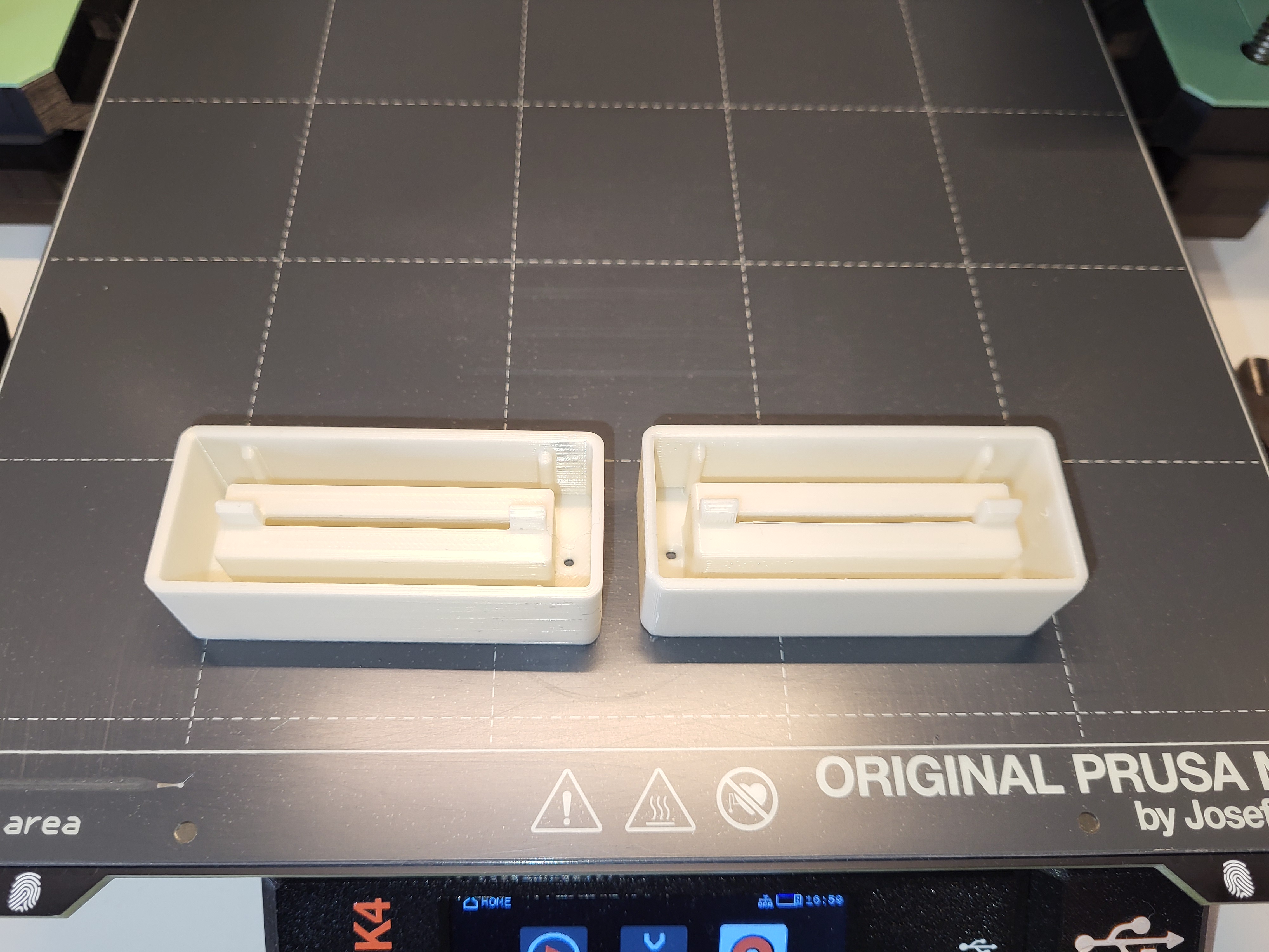

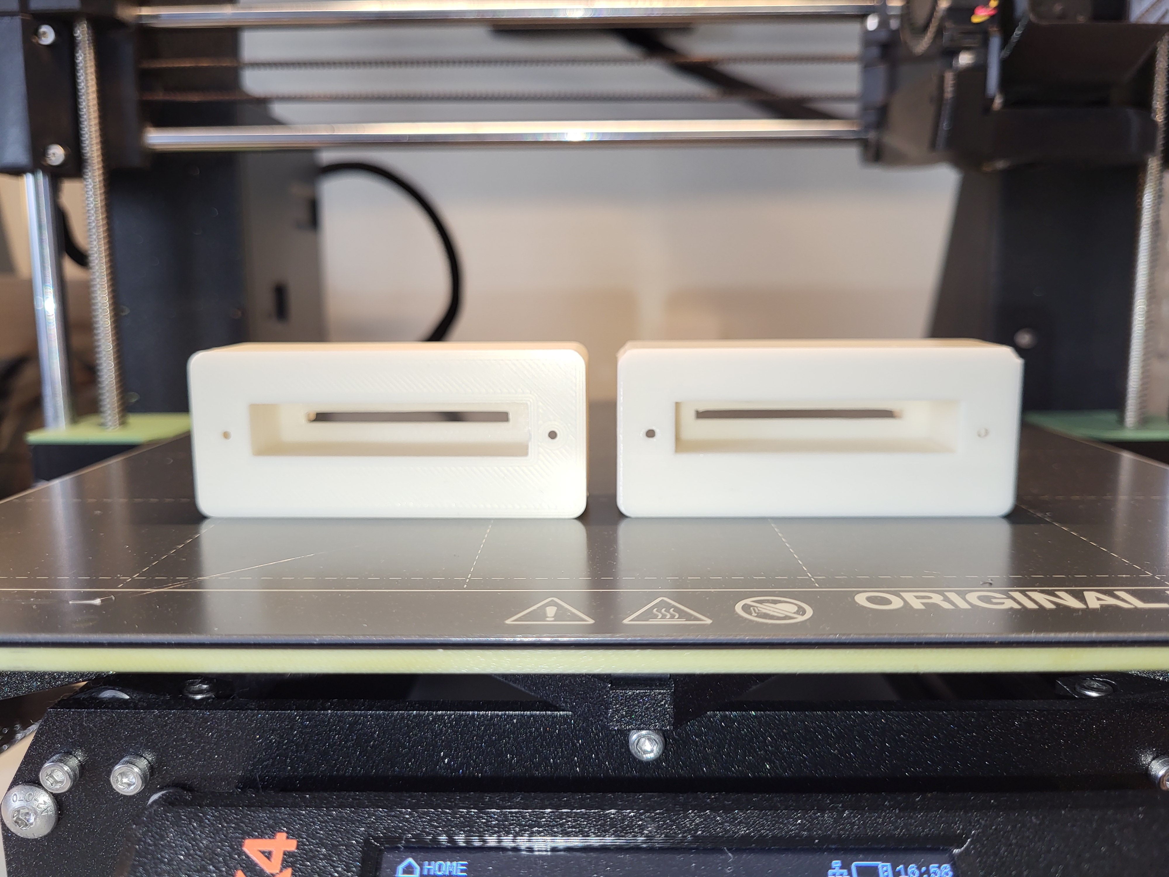

So, ich hab mal zwei Probedrucke gemacht. Beide sind zusammen auf einem Druckblech gedruckt worden, einmal normal, einmal auf die Seite gelegt. 0,15mm Layer, 0,4mm Düse, Qualitäts-Einstellung, Stützen überall aktiv. Filament Prusament PLA Vanilla White (paßt sehr schön zum XL Beige).
Es ist mir trotz maximaler Kraft mit beiden Daumen nicht gelungen, eine der Nase abzubrechen. Weder im "Normal" Druck noch "auf der Seite". Ich habe bis zu 20 mal sehr grob ein BASIC Modul (braunes Cart) eingesteckt, keine Probleme. Das Modell ist robust und sehr genau gezeichnet, ich hatte im "Normal" Druck keinerlei Probleme. Beim "auf der Seite" Modell mußte ich hier und da etwas abfeilen, was durch Reste der Stützen kommt. Aber auch dann keinerlei Probleme. Zum Schluß habe ich eine Zange genommen, damit konnte ich die Nase brechen, mußte aber schon deutlich Kraft anwenden. Wer so rabiat mit seinem Atari umgeht, gehört sowieso geteert und gefedert.
Links: Druck normal (erkennbar an den Schichten), rechts: Auf der Seite gedruckt mit viel Stützen:
In Nahaufnahme das "normale" Modell:
Und das "auf der Seite" gedruckte Modell:
Also rein optisch ist das normale viel ansprechender und die Module lassen sich viel leichter einstecken.

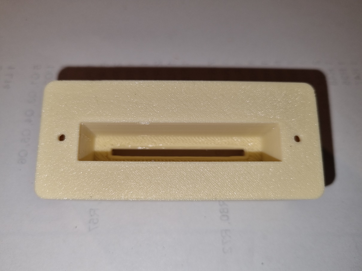

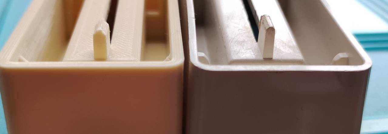

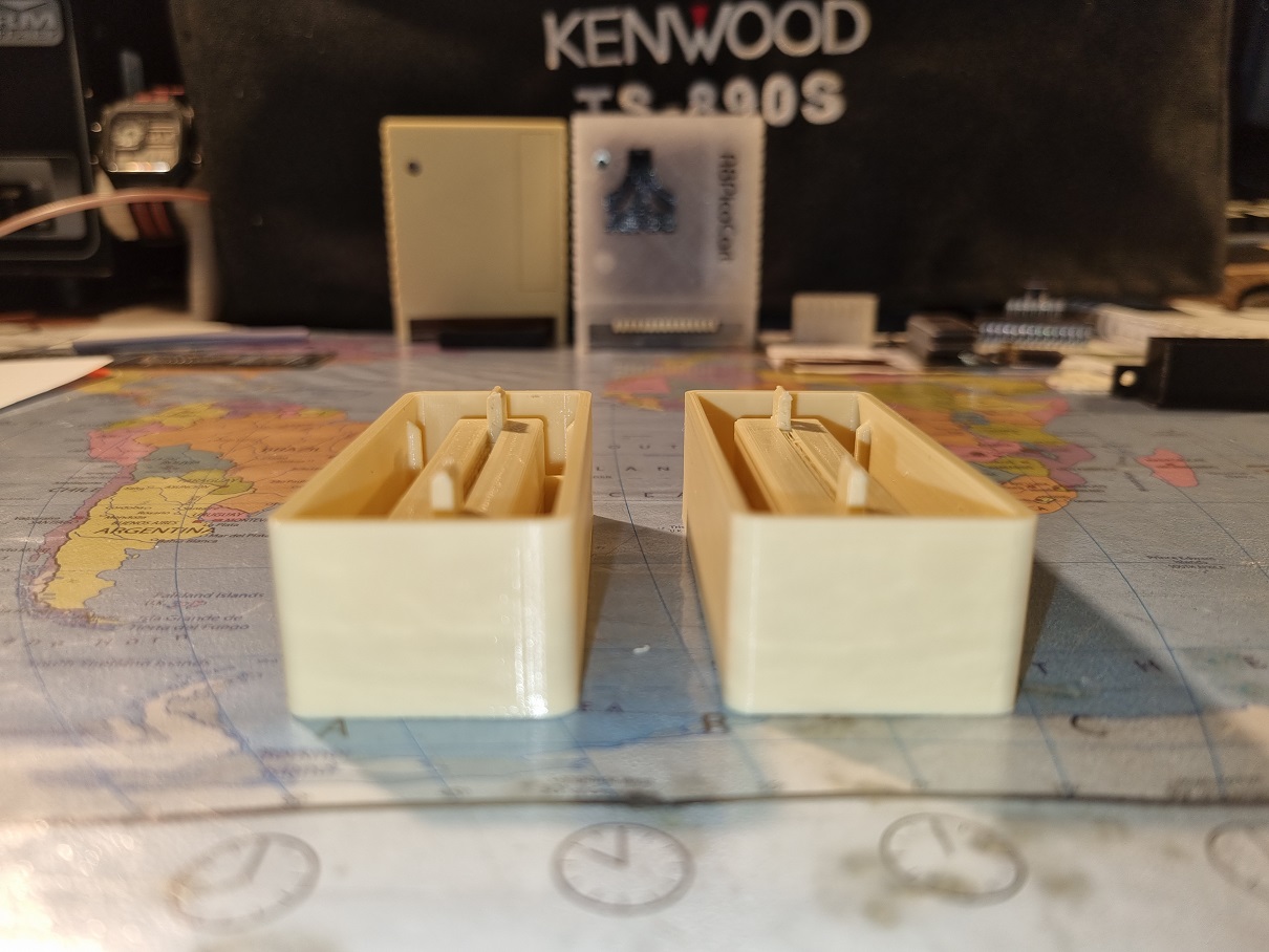

@Jürgen: Vielen Dank für die beiden Nodulschächte.
Die sehen wirklich auch super aus. Sowohl von der Struktur als auch von der Farbe wirklich gelungen.
Die beiden Zapfen sind ein klein wenig zu dick, dadurch gehen sie nicht in den Modulschlitz um das Modul zu öffnen.
Ist aber kein Beinbruch. Ich habe sie einfach ein wenig flacher gefeilt. Jetzt passen die Zapfen in das Modul.
Ich habe mal beim Original nachgemessen: Zapfendicke = 1,8 mm
Bei deinem Nachdruck sind es 2,4 mm
Der Schlitz im Modul ist ca. 2,2 mm breit.
Ich würde also grob sagen 2,0 bis maximal 2.1 mm ist die Zapfenstärke OK. Darüber hinaus wird es kritisch.
Die Außenmasse scheinen zu passen, aber genau kann ich es erst sagen, sobald ich das Teil verbaut habe.
Auf jeden Fall nochmal vielen Dank. Du hast mir damit sehr weitergeholfen.

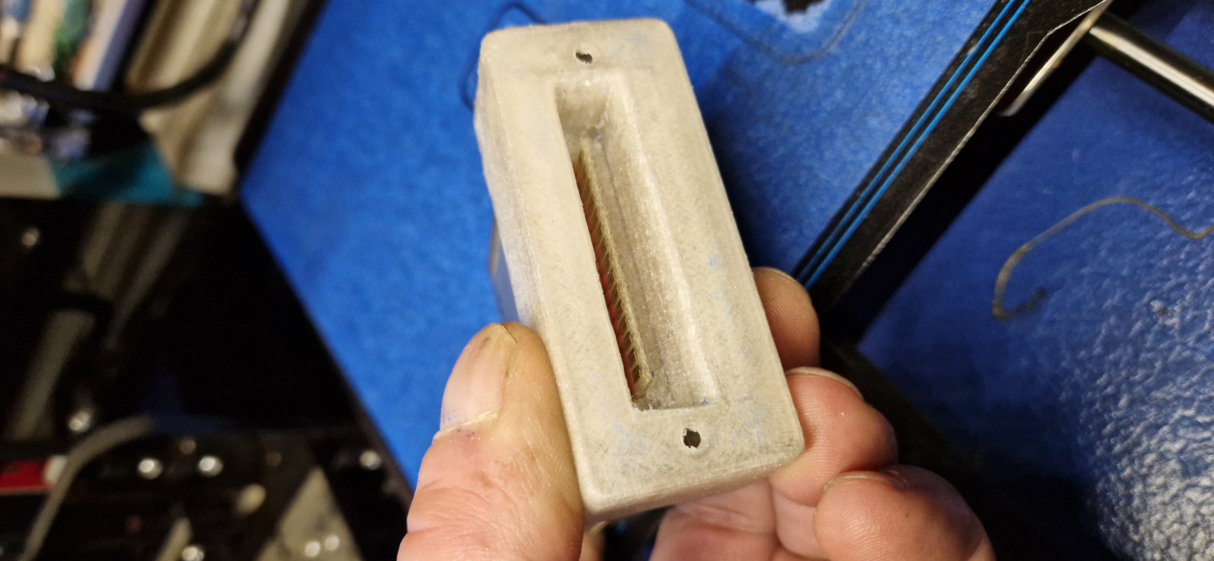

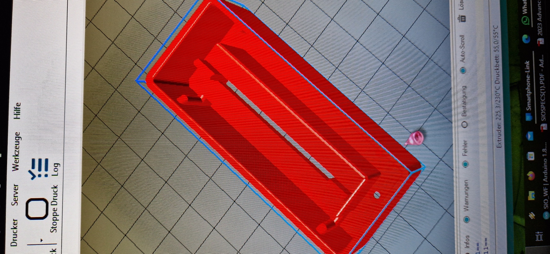

Habe es mal eben quick´n´dirty mit LW3D angepasst, aber nach Augenmaß. Mache heute Abend mal einen Testdruck, wer mutig ist, findet die gepatchte STL als ZIP im Anhang.
- Dateianhänge
- Atari_XL_Cartridge_Slot_Shell_skrMod_V1.stl.zip
- Für mutige hier meine modifizierte STL-Datei
- (31.69 KiB) 290-mal heruntergeladen

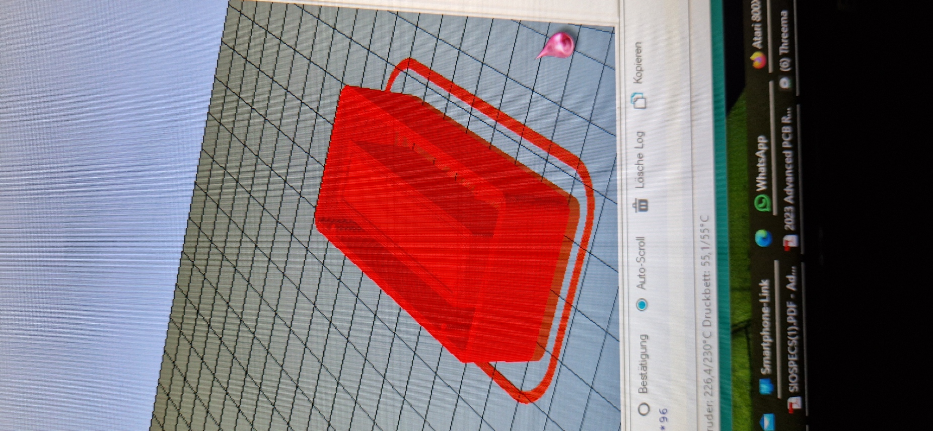

Huch?
Drucke das gerade...
In der Slicer Vorschau siehts gut aus,
beim drucken hat er aber den Schlitz vergessen und gefüllt!
Zumindest bei 2 Layern...
Nun gehts mit Schlitz weiter..
Na vielleicht gehörte das ja zum Support-Drucken
Die geschlossene Fläche war tatsächlich nur vom Support.
Ich habe es mit transparenten PLA bei High-Speed gedruckt (1Std 10min),
da macht Support dann kein Spaß weil es sich zu stark mit dem eigentlichen Objekt verbindet.
Meine Settings waren:
PLA 230 Grad, Bett 55Grad mit blauer Klebefolie (Mistzeug...)

Die beiden Zapfen öffnen das Modul ohne Probleme!
PCB passt auch durch den Schlitz!
Gut gemacht, SKR! Allerdings hat der Slicer beim einladen erst gemeckert, das Objekt wäre nicht geschlossen. ->reparieren, passt.
EDIT: leider fehlen die beiden seitlichen Laschen die in die eckigen Löcher in der Platine eingreifen.
Vielleicht könnte man die noch einbauen?
100% Infill
0.15mm Schichtdicke.
80mm/s, (100%) gedruckt mit 160% Speed,
Travelspeed: 130mm/s (100%)
Brechreiz
- Beiträge: 222
Links alt, rechts neu.
Sieht gut aus und scheint noch stabil genug zu sein. Fehlermeldung vom Cura Slicer kann man ignorieren.
VG Jürgen
PS: Rechts muss der Support noch entfernt werden
VG Jürgen

Mit den Laschen wäre natürlich schöner, aber das ist auch zu verschmerzen.
Dafür hat ja der Nachdruck auf der Unterseite Löcher und nicht wie beim Original Zapfen.
Dadurch kann er von unten durch das Motherboard verschraubt werden.
Ja schon,
wenn aber neu konstuiert könnte man es auch gleich so verfeinern das es wie original ist.
Support muss ja sowieso gedruckt werden.
@SKR: wenn Du das kannst, hättest Du nicht Lust das zu erweitern?
Leider kann ich keine STL bearbeiten, ich kann nur etwas mit SCAD machen.

Hier!
OK, dann werfe ich mal meinen Hut in den Ring. Anbieten kann ich den Druck für 4€ (inkl. Schrauben). Einen passenden Netzschalter kann ich für 3€ beilegen
(z. Zt. 4 vorhanden, mehr müsste ich noch in China bestellen). Der Versand der Schalter aus China ist sehr teuer. Bestünde Interesse? Wenn ja, würde ich einen neuen Beitrag im Marktplatz öffnen.
3D Druck Modulschacht (mit Schrauben) -> 4,00 €
Netzschalter -> 3,00 €
Versand (Warensendung) -> 2,50 €
VG Jürgen
PS: Bei den Netzschaltern weiß ich nicht, ob die bei der Bauteilesammelbestellung dabei sind. Ist ein unverbindliches Angebot von mir.
VG Jürgen
