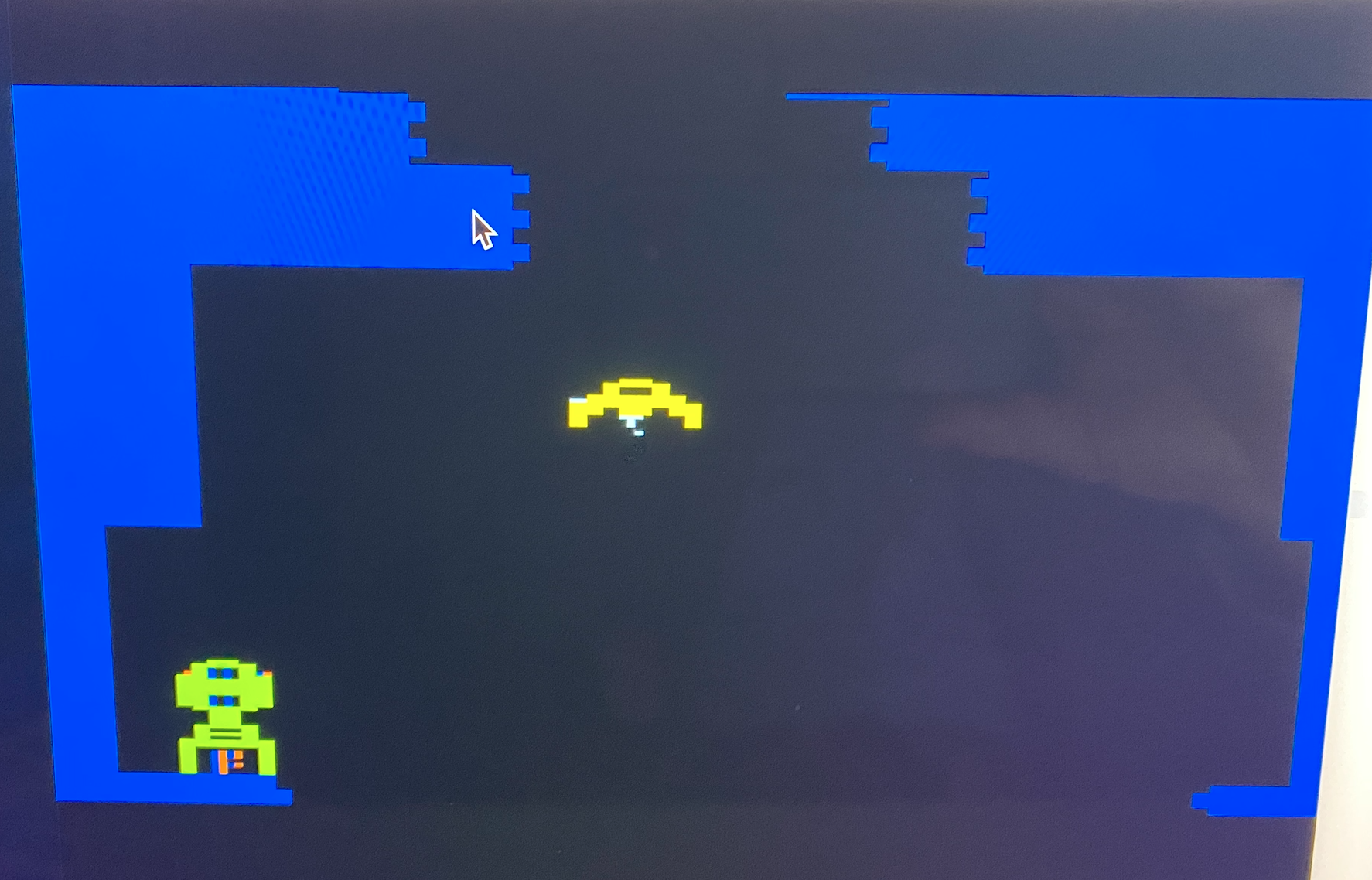

Player und Schüsse funktionieren jetzt
Sooooo .... ich habe heute die Schüsse des Raumschiffes drin!
Dabei habe ich mir ganz schön die Programmierfinger verbogen, denn zwei Missiles so zu programmieren, das sie abwechselnd aus dem rechten bzw. linken "Schussrohr" des Raumschiffes loslaufen und je nach Schusslänge auch durchaus gleichzeitig zu sehen sind ... also zur richtigen Zeit jeweils sperren und freigeben etc. war ganz schön tricky... aber es läuft jetzt. Der Code dafür sieht recht umständlich aus und ich habe mehrere Hilfsvariablen benutzen müssen - es läuft auch noch nicht komplett fehlerfrei - je nach Höhe des Raumschiffes mehr oder weniger gut! Hier muss ich noch ein wenig den Code verfeinern...
Hier der Code für den Header:
Und hier der Programmcode:
zu zu implementierende Landschaft (lands.asm) und Die Charaktertabelle (character.asm) sind noch unverändert!
Wenn erwünscht (für die, die nicht mit Eclipse arbeiten) kann ich auch eine kurze mov -Datei hochstellen ....
Peter

run main

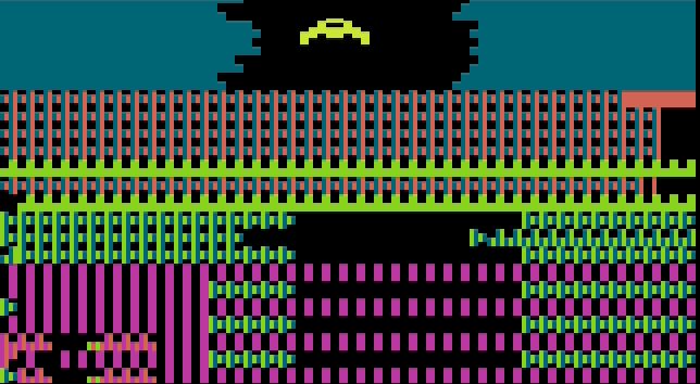

Sind diese "Grafikfehler" bei Dir auch, oder habe ich den Programmcode falsch übernommen?

nimm mal für lands.asm diesen Code:
du hast wohl noch den älteren Code für lands.asm
... bislang habe ich nur eine Testlandschaft drin, die sich dann wiederholt. Daran werde ich jetzt aber relativ zeitnah dran arbeiten.
Vorher muss ich aber noch etwas am Player arbeiten und die Kollisionen müssen noch rein!

... weiter gehts mit meinem Projekt!
Ich stelle auf Gr. 7 mit 4 Farben um und werde zunächst die Landschaft anpassen müssen.
Hier mal ein erstes Video mit dem Vergleich: Neu links und Alt rechts....
Die Landschaft links ist natürlich hinsichtlich Form und Farbe noch nicht angepasst, sehr schön kann man hier aber den direkten Vergleich sehen zwischen Gr.0 40x24 Textgrafik (980 Bit) zu Gr.7 40x80 Bitmapgrafik (3200)

Vorweihnachtszeit = viel Arbeit = wenig Zeit zum programmieren...
Aber ich habe heute mich um die Farben gekümmert und bin dabei das Programm auf die neue Grafik umzustellen.
Das wird jetzt recht aufwendig, da doch einiges an Code komplett neu muss.
Ich will den Bildschirm in 16x16 Byte Blöcken einteilen, dabei brauche ich dann für einen kompletten Bildschirm nur einen Speicherbedarf von 200 Byte bei einer Auflösung von 160x80 mit 4 Farben. Das schafft die CPU noch ganz gut zu scrollen und sieht flüssig aus.
Die Matrix wird dann praktisch 20x10 sein und in dieser Matrix sind dann die Bildschirmdaten hinterlegt, die auf den sichtbaren Bildschirm zu printen sind. Beim Printen passiert direkt das scrolling... mit einem Interrupt kann ich z.B. ständig die Matrix ändern und so Teile des Bildschirms animieren... so der Plan! Hoffentlich überlaste ich den Rechner damit nicht
Wir werden sehen.... wenn es geht, könnte das recht cool werden...
Anbei noch der aktuelle Stand, wo aber die Landschaft noch nicht wesentlich angepasst ist - hier läuft zunächst noch eine Testlandschaft, die sich wiederholt. Auch die Items sind noch nicht angepasst. Viel Arbeit noch
aber ich habe ja Zeit....
LG und ein frohes Fest uns allen!!
Peter
Peter

Ich habe jetzt die anderen Items programmiert und dabei leider feststellen müssen, daß ich zu leichtfertig mit der Anzahl der Charakter umgegangen bin, denn plötzlich war b ei 128 Schluß... also ran ans Werk, optimieren und umprogrammieren. Danach ging es an die restlichen Items und danach habe ich die Landschaft weiter ausgebaut...
Nun werde ich die nächsten Tage und Wochen weiter an der Landschaft arbeiten, dann kommen noch Kollisionsabfragen und Aktionen auf die Kollisionen und weitere Items, die aktiv und animiert sind... danach Sound - ein noch riesiger Brocken! Das Projekt wächst und macht Spass...
Ein kleiner aktueller Stand anbei:
