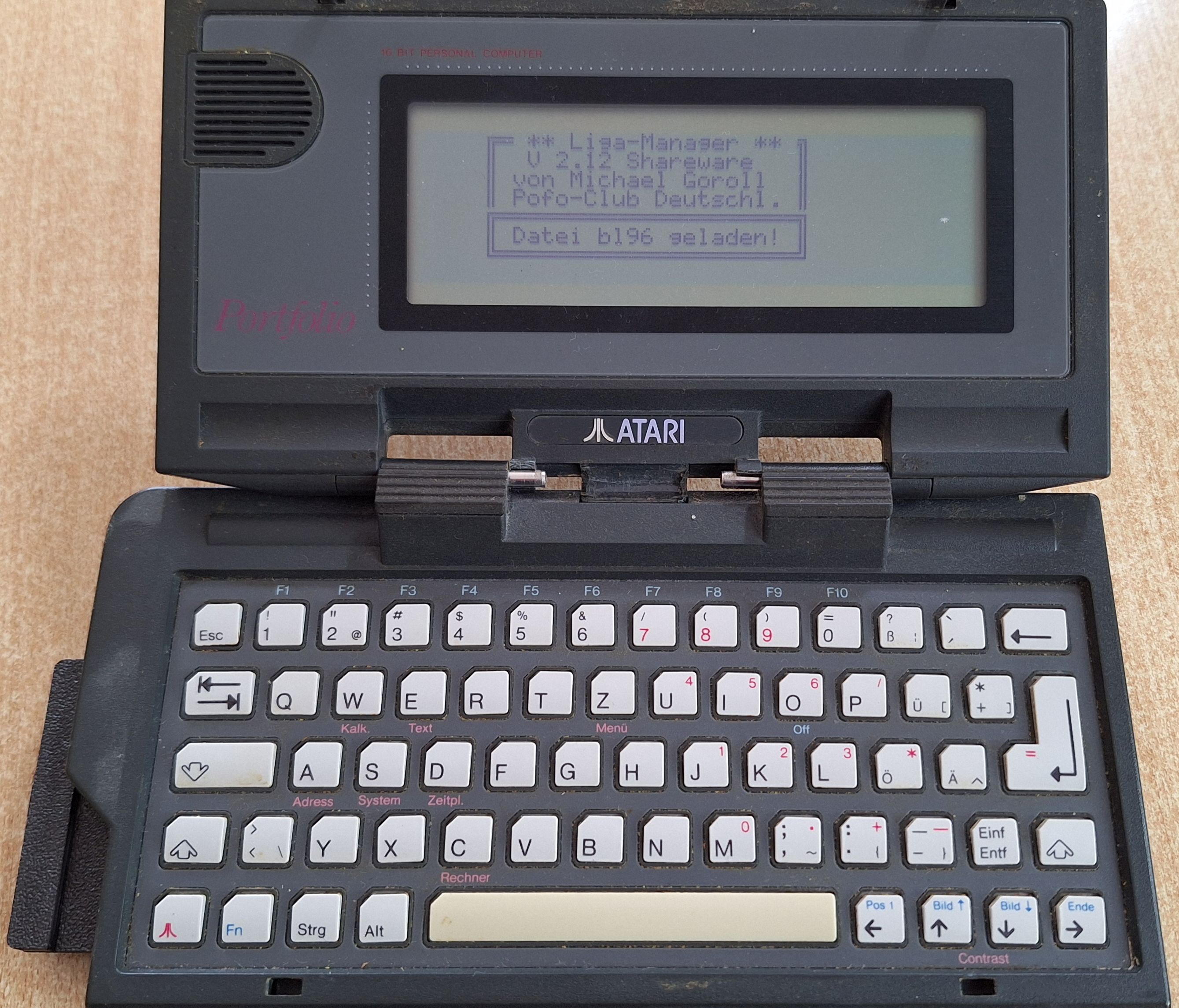

Die 512kB-Karte ist heute gut verpackt bei mir angekommen. Gleich mal wieder meinen Pofo rausgekramt und mit frischen Akkus gestartet. Sprang auch gleich an, auch das Datum 2024 machte ihm keine Probleme.
Ein wenig Software hatte ich schon zusammenkopiert, bisher scheiterte ein echte Inbetriebnahme aber immer daran, dass die alten Speicherkarten leer waren, da sie mit Batterien am Leben gehalten wurden und ich keine Möglichkeit der Übertragung hatte.
Darum habe ich bei der USB-Karte zugeschlagen. Micro-USB Kabel lag bei, also gleich mal an meinen WIN10-PC angeschlossen und apfRAM gestartet. Die Karte wurde gleich gefunden und ich konnte vom PC aus mit "md" und "cd" Verzeichnisse erstellen und betreten. Mit "upload" öffnete sich der Windows-Dateiselektor und ich konnte Dateien zum Hochladen auswählen, was auch in annehmbarer Zeit geschah.
Karte abgestöpselt, in den Pofo gesteckt und siehe da, sie wurde gleich erkannt und als A: angeboten. Leider steht sie ein paar Millimeter über dem Rand heraus. Die Karte verhält sich wie eine herkömmliche Speicherkarte. Schon witzig, meine Bundesligaverwaltung aus 96 wieder auf dem Pofo zu sehen. Meister damals übrigens: Bayern vor Leverkusen...
