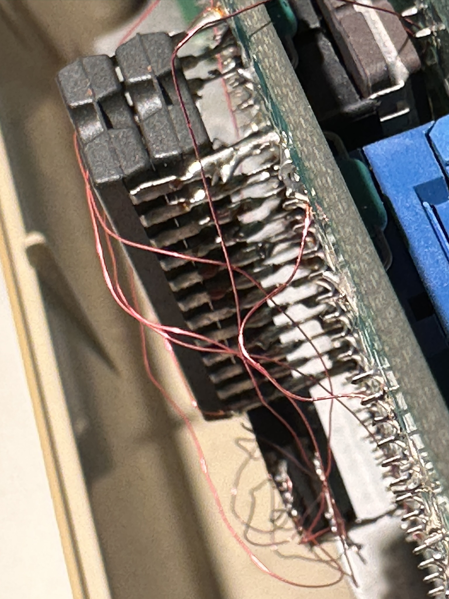

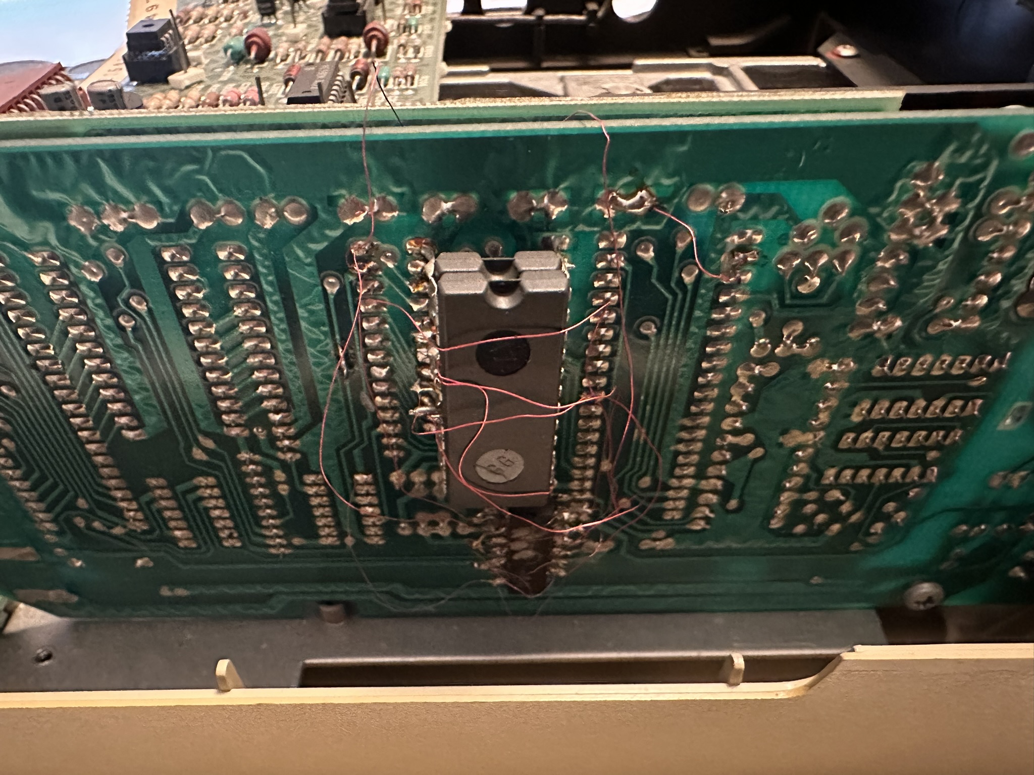

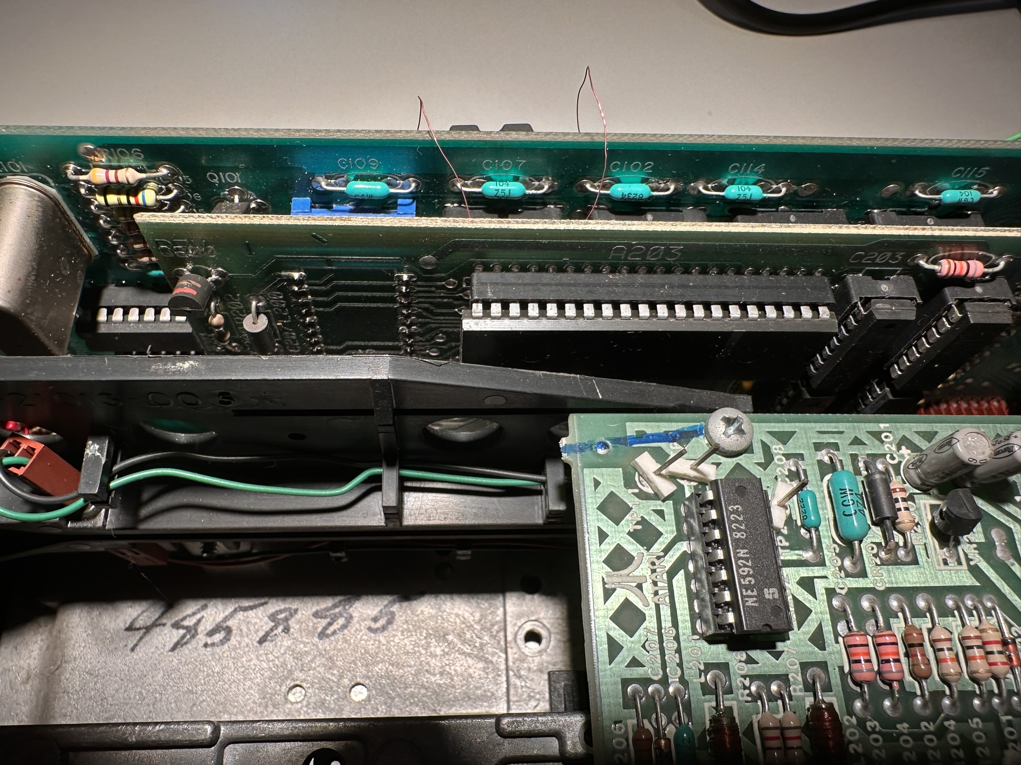

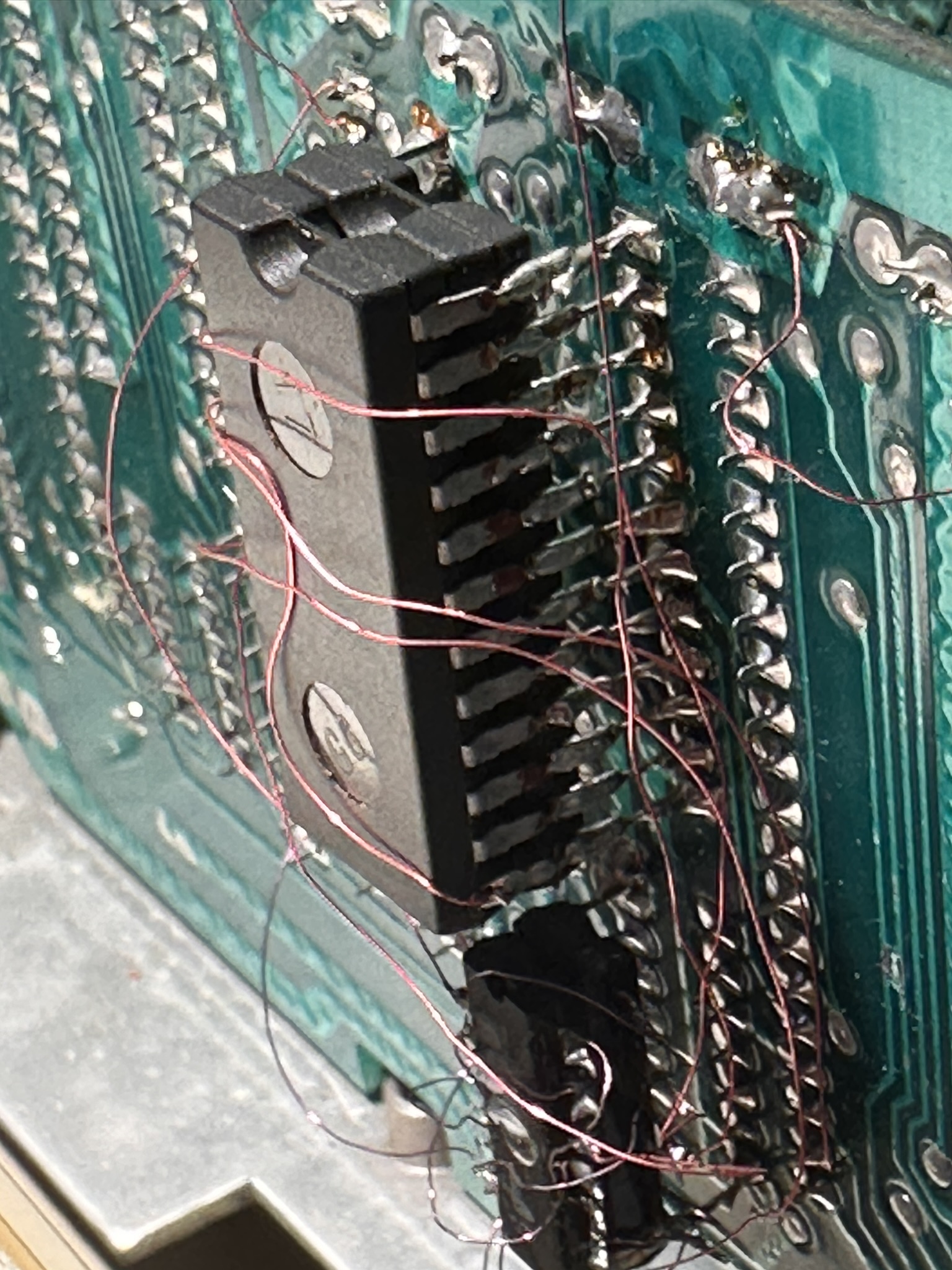

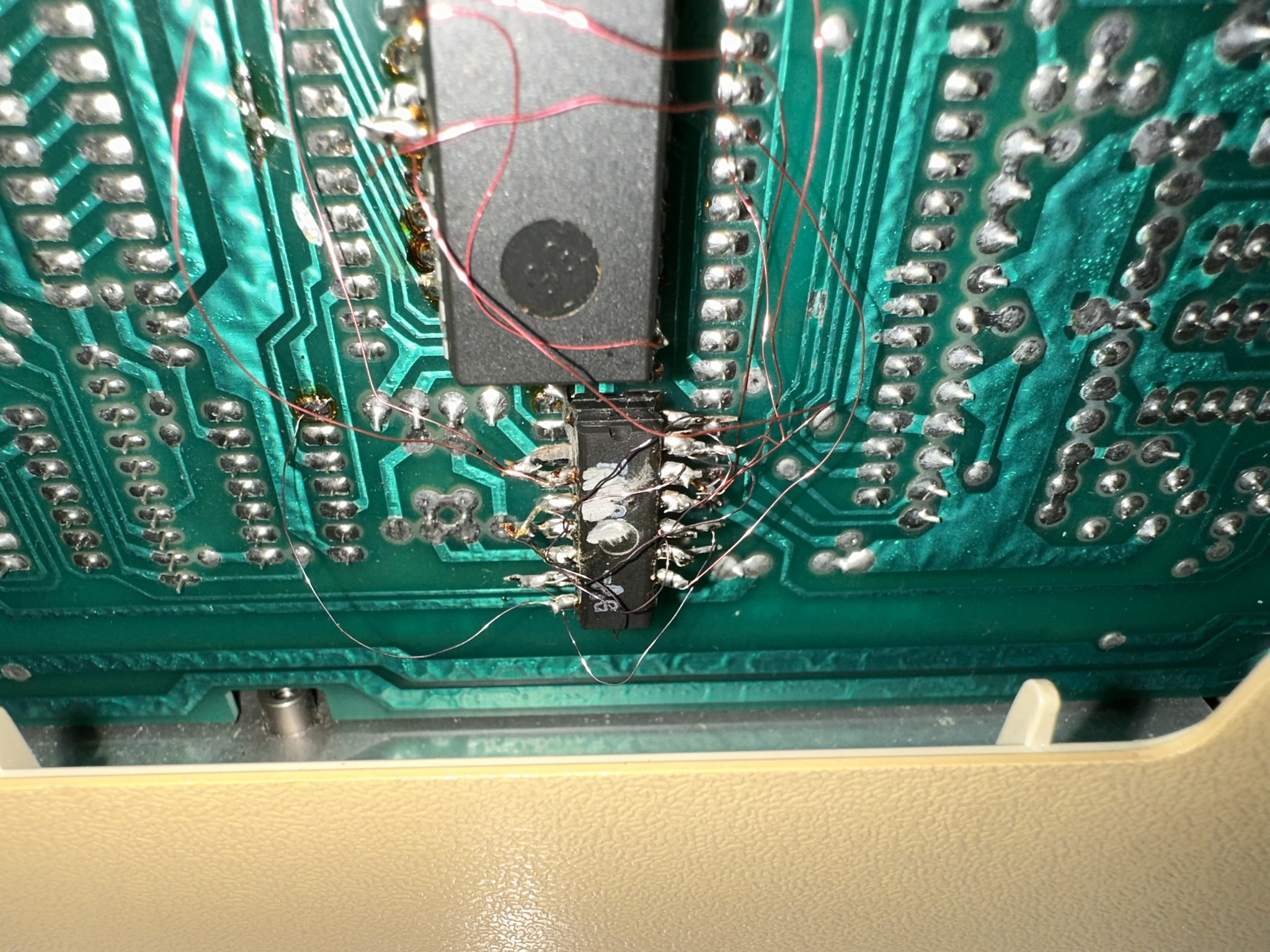

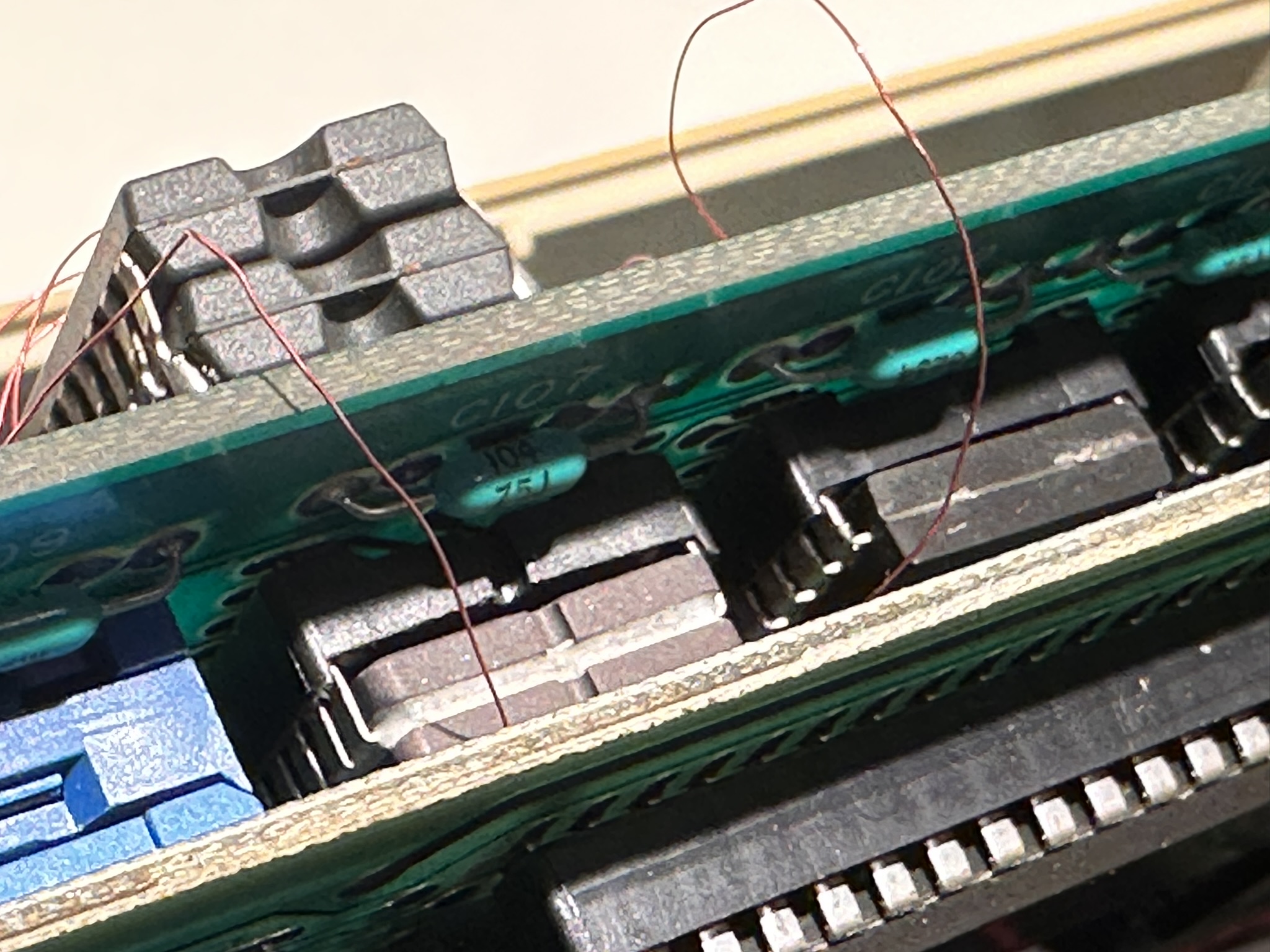

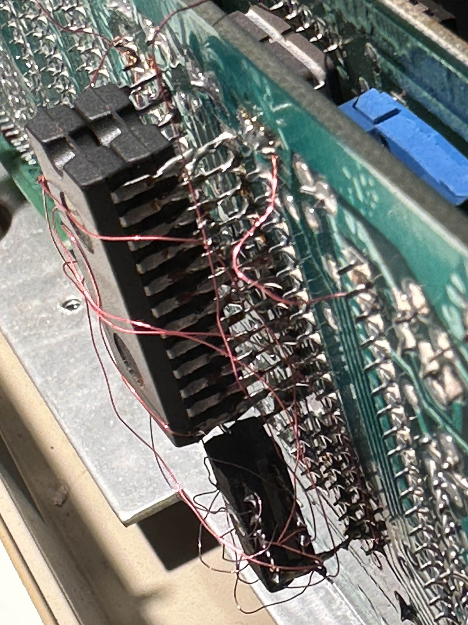

ich wollte eigentlich fragen, was die Spitzen in den 810er Boards zu bedeuten haben und habe eine "neue" 810 mit einer älteren verglichen.
Dabei ist mir folgende Erweiterung untergekommen:
Was ist das? Beschleuniger? Kopierer? Prototyp?
Hat man früher so Drähte "verlegt"?
Die Drähte, die sich berühren sind doch nicht ok, oder?

BöserWatz hat geschrieben:
13.06.2024 22:30
IMG_2807.JPEGIMG_2806.JPEGIMG_2805.JPEGIMG_2804.JPEGIMG_2803.JPEGIMG_2802.JPEGIMG_2801.JPEGIMG_2795.JPEGIMG_2794.JPEG
Grüße,
Ingo
Sieht nach einem Speeder und "mehr" Puffer-RAM aus.
Die Drähte, die sich berühren sind nicht schlimm, die sind mit einer Lackschicht ummantelt und daher nur an den Enden/Spitzen leitend ;)
Beiträge: 1267
Has thanked: 966 times
Been thanked: 509 times
Re: Was ist das für eine HW in meiner 810

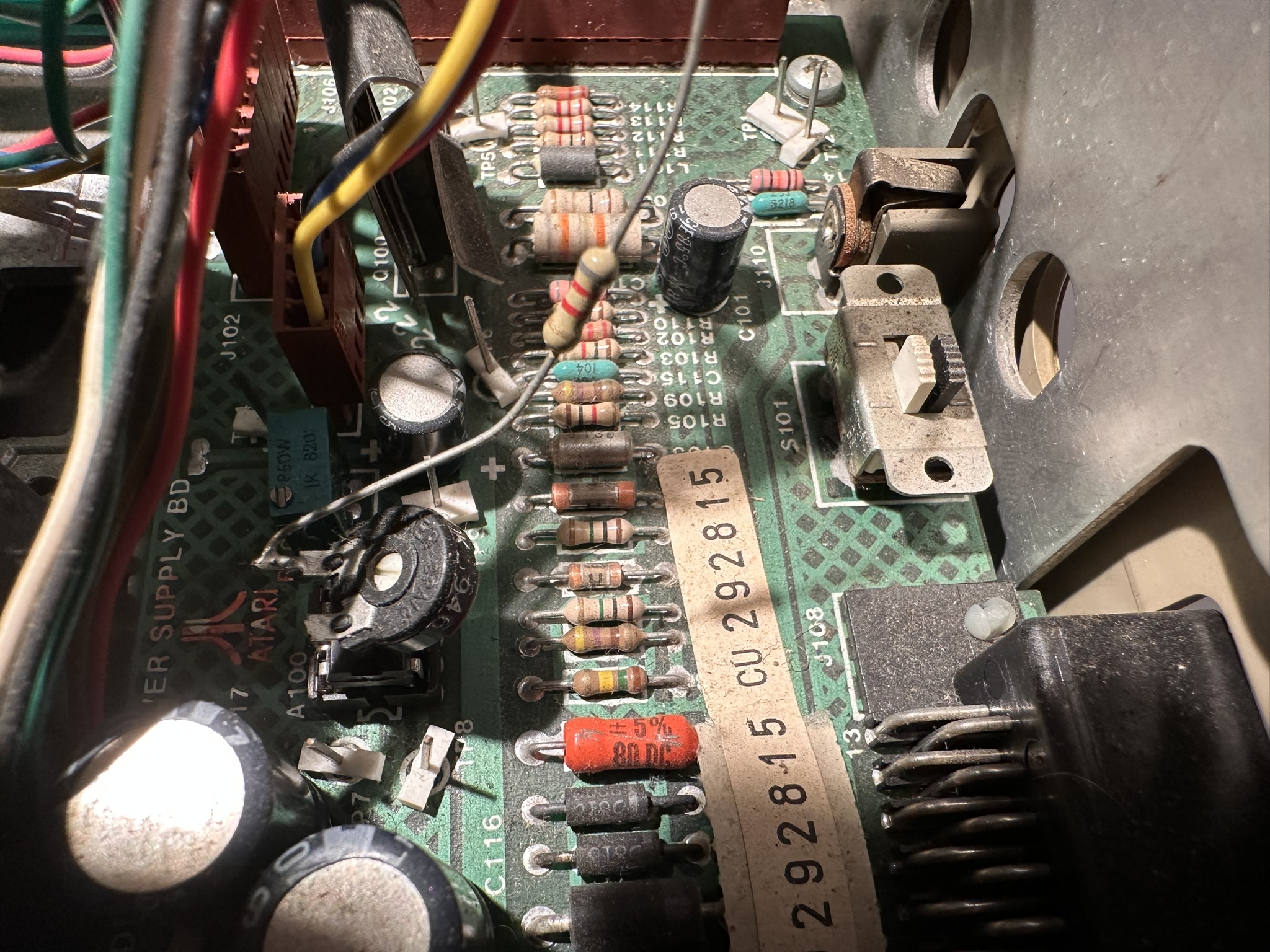

Für mich sieht das nach einer Happy 810 mit dem Poti für die Geschwindigkeitskontrolle aus. Die beiden großen Chips sind 2 KB statische RAMs 6116 deren Beinchen um 180° verbogen sind.
Das Poti ist nötig um Disketten mit mehr als 19 oder 20 Sektoren pro Spur kopieren zu können. Die Software regelt die Drehzahl etwas herunter und schon passen etwas mehr Daten auf eine Spur.
