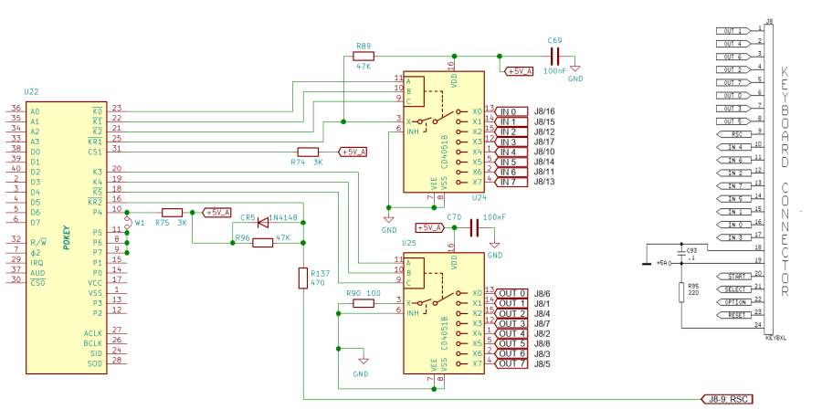

Daher meine vielleicht etwas triviale Frage, da ich gerade das Schaubild mit der 1200XL Tastaturmatrix studiert habe:
Sitzen beim 1200er die beiden 4051 AUF der Tastatur und nicht auf dem Mainboard oder habe ich da etwas falsch interpertiert?
Beitrag von mega-hz » 04 Sep 2024, 22:45
Richtig!
Der hat auch kein 24poliges Tastaturkabel sondern ... viel weniger!

Als ich noch keine Tastatur für meine XEGS hatte - sie wurde mir ohne in meinen "Vorinternet-Zeitem" geschenkt - habe ich seit ich im Netz unterwegs bin, nach Ersatz gesucht und erst einmal nichts gefunden. Dann habe ich mich mit dem Zusammenbringen der Schaltplanunterlagen zu allen XL XE befaßt und stellte fest, daß die Schaltung zur 1200XL Tastatur durchaus auch zur XEGS Tastatur umzusetzen sein könnte. Aus der Verwirklichung wurde dann doch nix, weil mir unklar war, über welche Pins ich der Konsole mitteilen kann, daß die Tastatur vorhanden ist. Außerdem fand ich bald eine Tastatur bei eBay, die ich erstehen konnte. Bei der XL/XE Serie weiß ich, daß der Soundchip POKEY auch für die Tastatursteuerung eingesetzt ist. Dazu hat er 8 Pins, die mW. mit K1 - K6 und KR1 & KR2 bezeichnet sind. Bei der Matrix der Tastatur sind es 2x8 Leitungen, die zu berücksichtigen sind. Die Umsetzung erfolgt über 2 besagte 4051 IC, die bei den "kleinen" XL auf dei MoBo untergebracht sind. Die Unterschiede in den Schaltplänen läßt vermuten, daß die Tastatur des 1200XL direkt auch die - ich glaube "Multiplexer" bezeichneten IC und deren Baugruppe beinhaltet.
gerade gefunden - was diese Vermutung bestätigt ...
Edit: die Tastaturschnittstelle scheint aus 15 Kontakten zu bestehen, die XEGS hat eine 15pol. SUB D, aber teilweise mit anderen Signalen belegt.

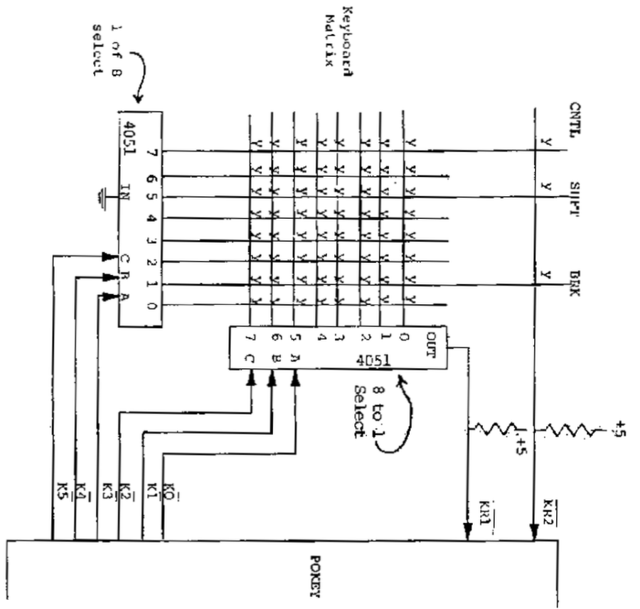

Mit der Funktionsweise des Tastaturscans habe ich mich die letzten Tage auch sehr intensiv beschäftigt. Das war auch der Grund, warum ich überrascht war, dass die 4051 Multiplexer/Demultiplexer beim 1200er auf die Tastatur gewandert sind. Beim XEGS macht es ja schon aus dem Grunde Sinn, dass es sich um eine externe Tastatur handelt und dann natürlich das Verbindungskabel weniger Adern haben muss.
Die umfangreichste Erläuterung zu dem Thema habe ich übrigens hier gefunden:
http://krap.pl/mirrorz/atari/homepage.n ... ard%20scan
Burkhard hat geschrieben:
08.09.2024 11:43
Das ist genau richtig. Es hat mich echt fasziniert, wie die Atari-Jungs es geschafft haben, das Auslesen der Tastatur in einer recht simplen Hardwarelösung umzusetzen.
Zur Ergänzung sei noch das Verfahren in möglichst simplen Worten erläutert.
Die bereits erwähnten 6 Leitungen K0-K5 werden mit einem Takt von 15Khz vom Pokey als 6Bit-Zähler verwendet. K3-K5 steuern den einen 4051 an. Dieser schaltet GND auf jeweils reine der 8 Zeilen der Tastaturmatrix , während K0-K2 den zweiten 4051 ansteuern welcher die 8 Spalten der Tastaturmatrix nacheinander an den Eingang KR1 schaltet. Es werden also alle 4ms einmal alle 64 möglichen Tastenpositionen durchlaufen. Sobald der Eingang KR1 also auf GND liegt, weiß der Pokey, dass eine Taste gedrückt wurde und merkt sich den Zählerstand von K0-K5 für diesen Moment, denn das ist der Keyboard-Code für die gedrückte Taste. Die Tasten Break, Control und Shift werden zwar auch über jeweils eine der 8 "Eingangsgsleitungen" des 4051 angesprochen, diese sind aber in der Matrix aber über eine 9. Spalte verbunden, die nicht über den "Ausgangs"-4051 ausgewertet werden. Diese neunte Leitung geht vielmehr direkt auf den Eingang KR2 des Pokeys. Dadurch können eben Shift, Ctrl und Break unabhängig von den anderen Tasten gezielt abgefragt werden.
Diese Beschreibung ist natürlich etwas vereinfacht, denn im Pokey passiert noch etwas mehr und auch durch das Betriebssystem wird noch etwas Arbeit für die Tastatur-Auswertung aufgewendet. Eine sehr genaue Erläuterung des genauem Ablaufs (auf Hardware-Ebene) findet sich im oben erwähnten Link.

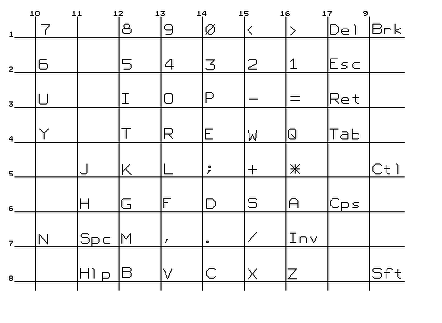

Leider ist man beim XE Tastaturanschluß nicht so simpel geblieben wie beim XL. Beim XL kann man die Matrix einfach über Pins 1 bis 8 gegen Pins 10 bis 17 kurzschließen, um einen Tastendruck zu simulieren. Beim XE sind die Kontakte "Durchgeschüttelt" worden und ich mußtemir die Anschlußpunkte für die Zusatztasten selbst ermitteln. Beim Nachrüsten der XEGS Tastatur um die Tasten F1 bis F4 ist mir aufgefallen, daß hier auch die Folie der XE Tastaturserie (mit Kontaktpunkten für <Start> <Select> <Option> und <Reset>) verwendet wurde, bestückt ist nur <Help>!
Auch der Tastaturtest im Selftest ist um die nicht vorhandenen Tasten abgespeckt worden, Funktion ist aber vorhanden!
