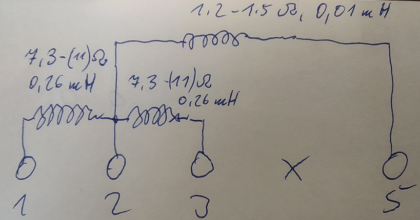

der Kopf gleicht dem der 810 auffallend.
Den von der 810 hab ich mal gemessen, hier das Bild.
A810 Head Coils.png (599.8 KiB) 3251 mal betrachtet
Der Stecker von dem der 1050 ist etwas anders belegt:
0 = Schirm
1=1
2=2
3=3
4=5
Ich habe ab und an folgenden Fehler festgestellt:
Im Stecker befinden sich die Steckkontakte.
In den Steckkontakten sollten sich feste Federstreifen befinden.
Bei einigen sind diese Federstreifen weg, beim Stecken abgebrochen und rausgefallen.
Dadurch bekommt der Steckkontakt keinen oder auf jeden Fall mangelhaften Kontakt mit den Pfostenpins.
Ich hab erst unlängst bei einer 1050 da neue Kontakte drangekrimpt.

Die Steckerkontakte scheinen i.O. zu sein. Alle Pins sitzen schön stramm, haben Kontalt und Durchgang.
Hier einmal die Messwerte am Kopfstecker. In Klammern die Werte eines funktionierenden Laufwerks:
0 - Masse
1-2 -> 9,6 Ohm -> 0,30mH (6,7 Ohm -> 0,38mH)
2-3 -> 9,9 Ohm -> 0,30mH (8,7 Ohm -> 0,40mH)
2-4 -> 3,6 Ohm -> 34µH (2,7 Ohm -> 34µH)
Die Werte liegen ja so weit nicht auseinander.
VG Jürgen

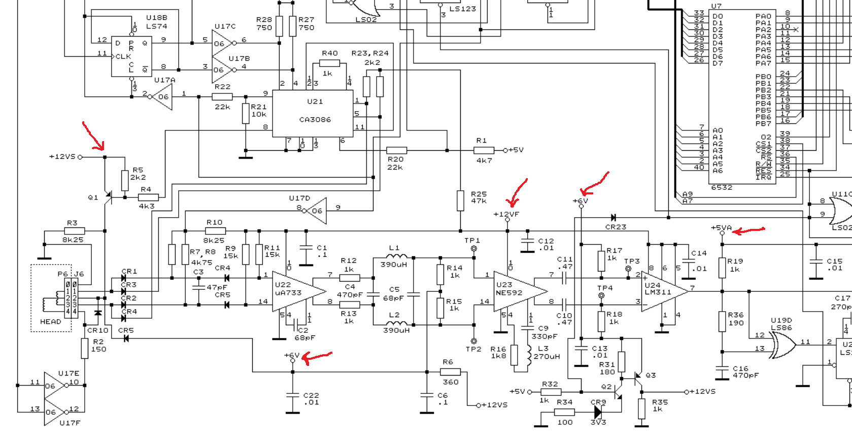

Re: Atari 1050 Kopf defekt?
Mach doch mal Vergleichsmessungen ob diese Spannungen alle i.O. sind!
Screenshot (181).png (212.46 KiB) 3208 mal betrachtet

@mega-hz: Wo hast Du den kristallklaren Schaltplan her?
Beiträge: 1527
Has thanked: 489 times
Been thanked: 539 times
wo ich den herhabe, weiss ich nicht mehr bzw. von meiner Festplatte :-)
Hier in komplett:
1050.rar
(104.88 KiB) 97-mal heruntergeladen

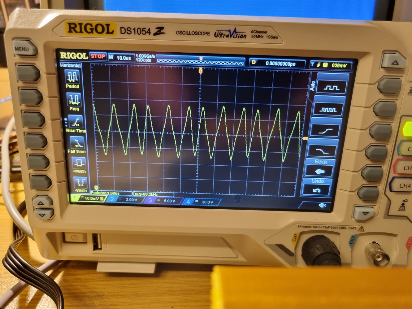

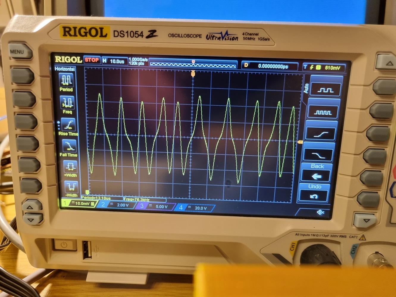

Hallo Erhard,
ich habe die Trackjustage aufgerufen und auf Spur 0 eine Flatline, also kein Signal. Wenn ich den Kopf ein paar mm nach außen bewege, bekomme ich ein Signal von etwa 100kHz und einer Amplitude von etwa 400mV/SS (Bild 1). Der Tastkopf stand auf x10. Das Zweite Bild zeigt ein gesundes Laufwerk auf Spur 0.
VG Jürgen

dann ist da definitv die Spur verstellt.
Für das Einstellen brauchst Du eine Disk, die definitiv in richtiger Justage bespielt wurde und die nicht durch falsch eingestellte Laufwerke außerhalb von Spur 0 noch Signale aufweist.
Alternativ eine Justierdisk für 48 TPI.

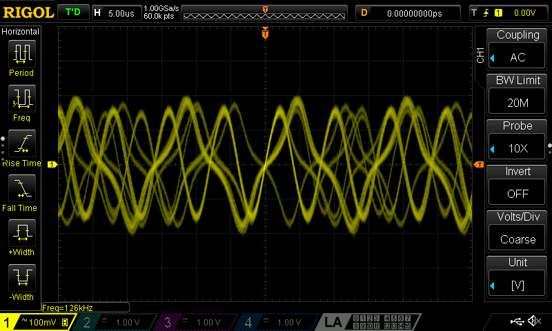

Das Bild sieht auf meinem Oscar anders aus. Ich muß nachher / über das WE eh eine Reparatur durchführen und mache dann auch mal eine Bildschirmkopie und stell die dann hier ein.
Beiträge: 1166
Registriert: 04.11.2021 15:52
Has thanked: 138 times
Been thanked: 365 times
Beitrag von Erhard »
So, hier das Bild.
(eine Einzelkurve sieht so aus wie bei Dir).
