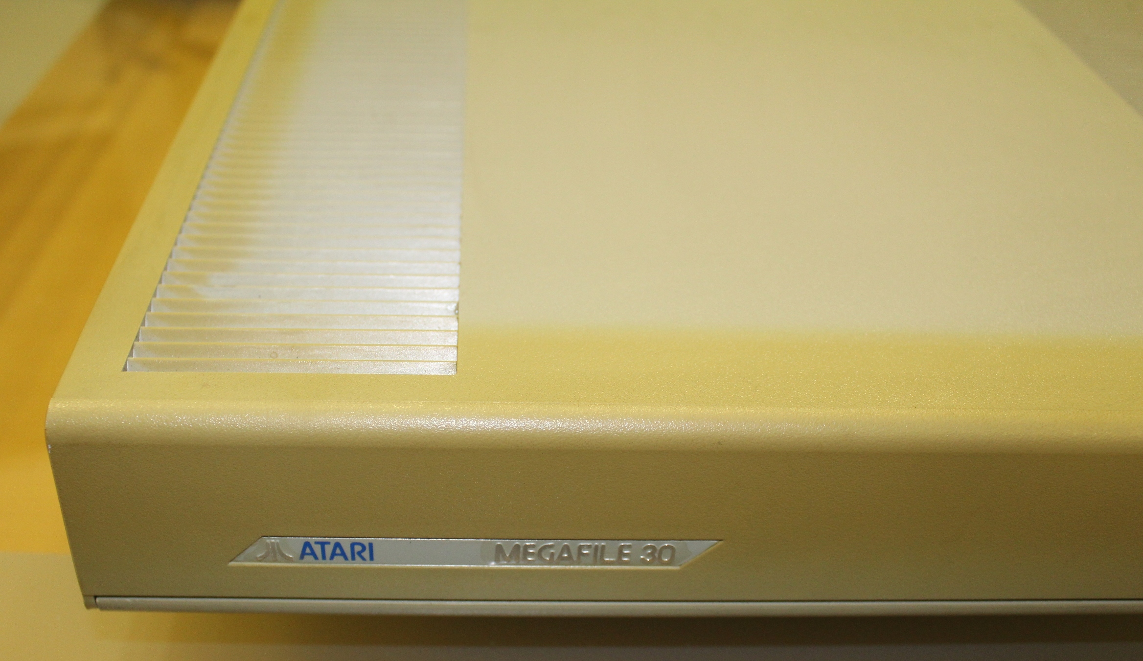

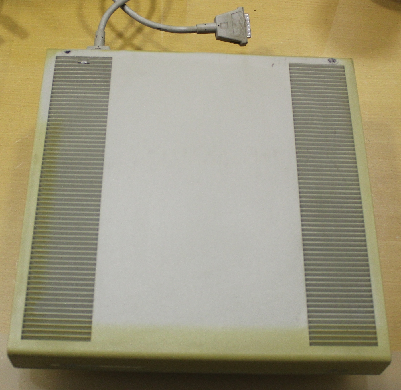

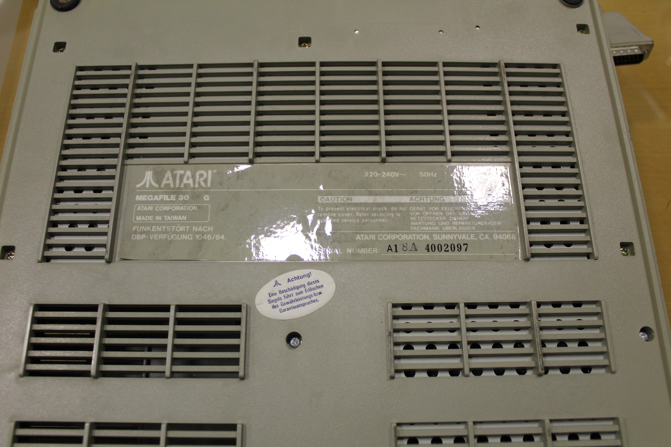

auch aus dem Konvolut, eine Megafile 30
Der Lüfter läuft die Led leuchtet, am 1040 bekomme ich nichts angezeigt...
Keine Ahnung..., wie bei den anderen beiden Angeboten...
Da das Siegel unbeschädigt ist, habe ich sie mal zugelassen...

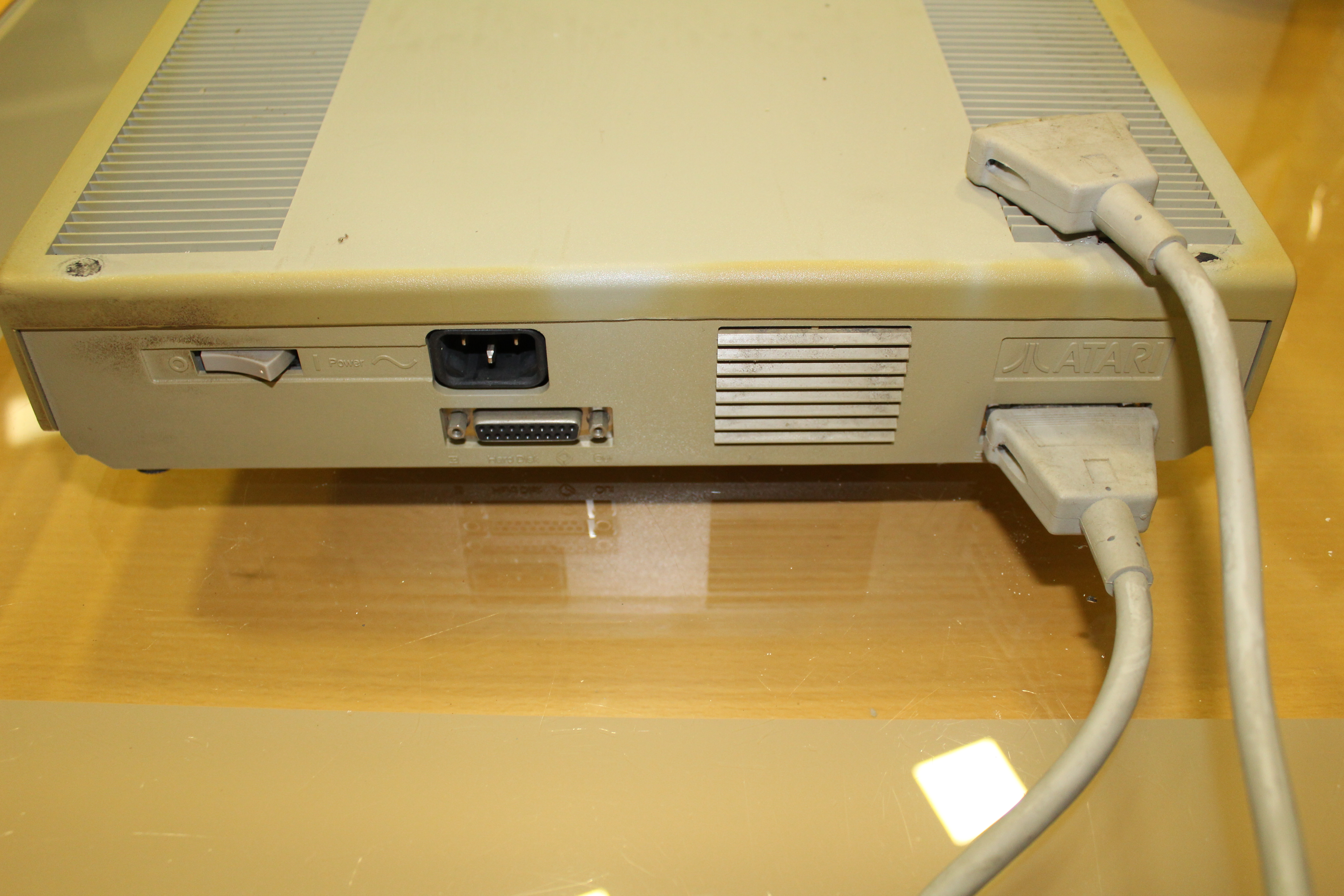

Man könnte mal prüfen, ob überhaupt ein Treiber auf der Platte ist!
@Wosch empfehle ich, daß er bei Kauf bitte drauf achtet, daß das Gerät nicht per Post/Paketdienst kommt! Die Mechanik der eingebauten MFM/RLL Platte kann sehr leicht Schaden nehmen, wenn nicht "geparkt" wurde und die Mechanik noch intakt ...
Lieber Abholung vereinbaren!

Re: Biete: Atari Megafile 30 - Lüfter läuft...
schließ das Kabel mal an dem anderen Stecker der Platte der Platte an, da wo "OUT" mit dran steht und probier es nochmal.
Möglicherweise steckt das im "IN" Stecker und dann kann das nicht gehen. Der ist dafür, dass man Geräte hintereinander verketten kann.
