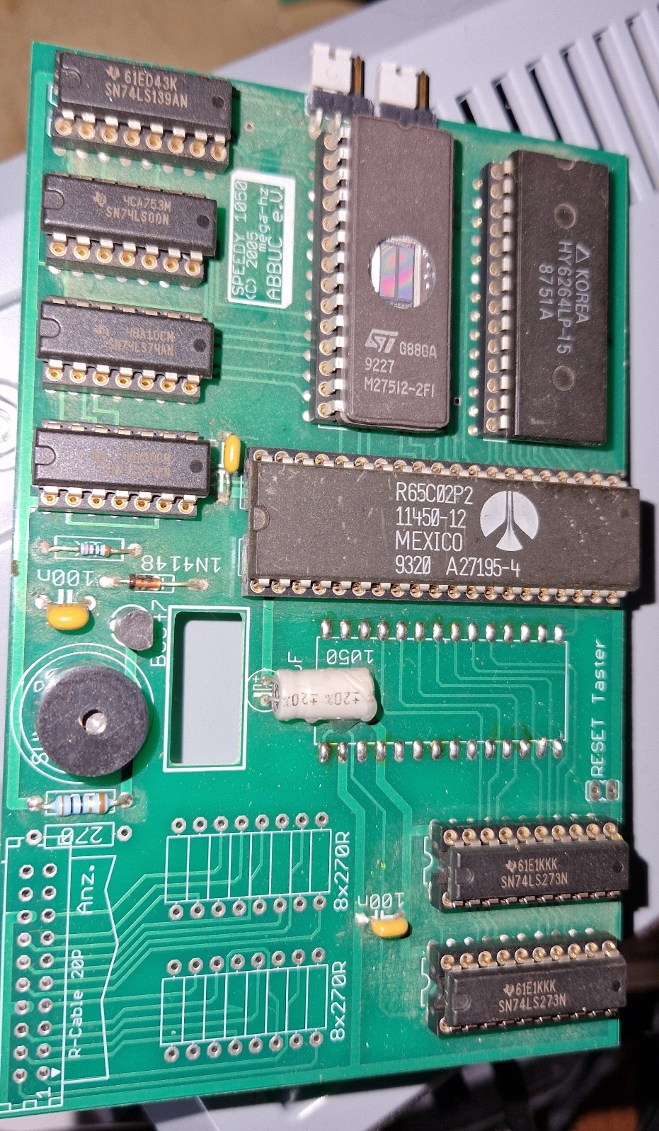

Es reichen dafür nicht nur irgendwelche Pins, das OS der Floppy muss die Trackdaten für die Anzeige auch erzeugen.
Aber ich hätte da noch ein paar neue Speedy 1050 TDS da, die Trackanzeige müsstest Du aber selber verkabeln. (2x 7Segment Anzeigen + 3 LEDs für Density).
Falls ja, die kenne ich nicht so gut.
Weiss nicht, ob es die je mit Trackanzeige gab.
Was soll die Speedy denn kosten? Und evtl. eine Mega Speedy?
Re: 1050 mit Erweiterung(en) Trackanzeige
Mega Speedy sind das nicht,
eher 1:1 Kopien der originalen Compy Shop Speedy mit dem Unterschied, daß
dort 2 Jumper drauf sind um 4 OS schaltbar zu machen.
49€/Stück.
49€/Stück.

Hast Du noch die Dokumentationen dazu insbesondere, wie die Anzeige verkabelt werden muss? Müssen dafür auch noch die Widerstände bestückt werden? Welche OS-se sind da auswählbar?
Ja hab ich, die Widerstände sind 270 - 470 Ohm je nach Anzeige und Helligkeit.
Die 4 OSe sind:
Speedy mit BiboDos,
Speedy mit HSS Kopierer,
Speedy mit F2000
und original 1050 OS (glaube ich, weiss nicht mehr genau)
Eine Super Beschreibung rund um die Speedy gibts übrigens hier:
https://www.mia-net.org/speedy.html
Die 4 OSe sind:
Speedy mit BiboDos,
Speedy mit F2000
