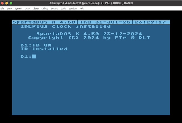

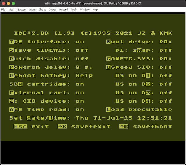

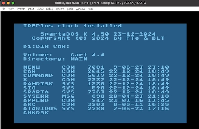

Das würde mir auch gefallen, weil ich soviel unterwegs bin. Also einfach mal Jacek (Simius) gefragt, und er sagt, 2.0 Firmware hat er gar nicht separat erstellt, und mir dann die 1.9 geschickt. Damit und mit SDX4.5 für IDEPLUS läuft es bei mir:
F2+F5 beim booten um ins Menü zu kommen
1. Bootvorgang seeehr langsam!
Befehl mit CTRL+1 pausiert
Läuft bei Dir wahrscheinlich auch, drück halt mal "F1", bei mir hat es beim ersten Start fast 20 Sekunden gedauert, bis der Bildschirm blau wurde. Aber danach dauert es nur noch ca. 4 Sekunden.
Und wenn es bei mir auf dem angebissenen Obstrechner läuft, dann läuft das sicher auch bei Dir. ;)

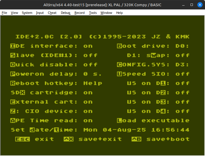

So, nun klappt es.
Die von mir aus der Datei BIOS.COM extrahierten Firmwaredaten sind zwar grundsätzlich richtig gewesen und am Anfang stimmt auch alles, aber ein Vergleich mit einer funktionierenden Datei hat gezeigt, daß weiter hinten die Daten nicht richtig auf die Bereiche des ROMs verteilt sind.

So geht das Update in Altirra unter SDX am einfachsten (finde ich):
1. Altirra kann ARC Files als Disk mounten -> Drag & Drop.
2. BIOS.COM aus dem ARC-File direkt starten. Update läuft durch.
3. Danach in Altirra unter File\Save Firmware\Save xxx für 'Main Flash' auswählen und speichern.
4. In Altirra unter System\Configure System\Peripheral\Devices im rechten Fenster auswählen
5. hier KMK/JZ IDE v2 anklicken und unten unter 'Firmware manager' das File suchen und auswählen.
---> damit ist es dauerhaft gespeichert.
