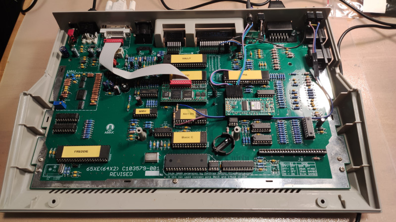

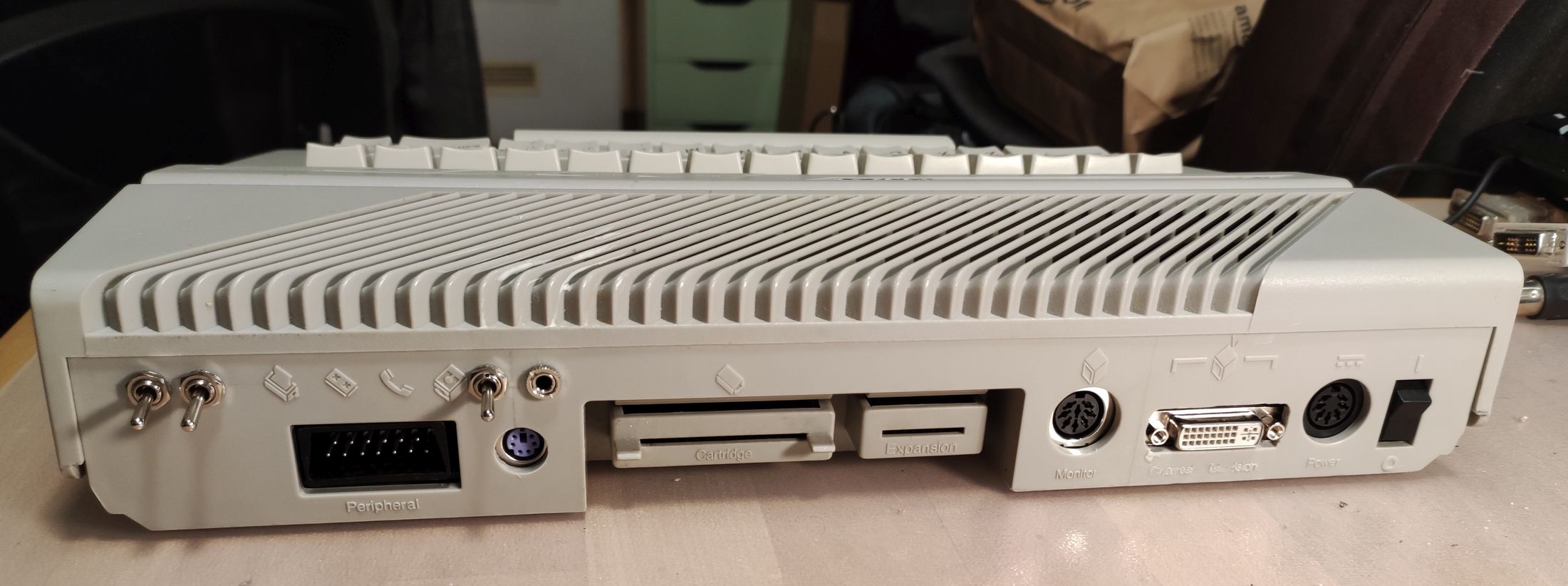

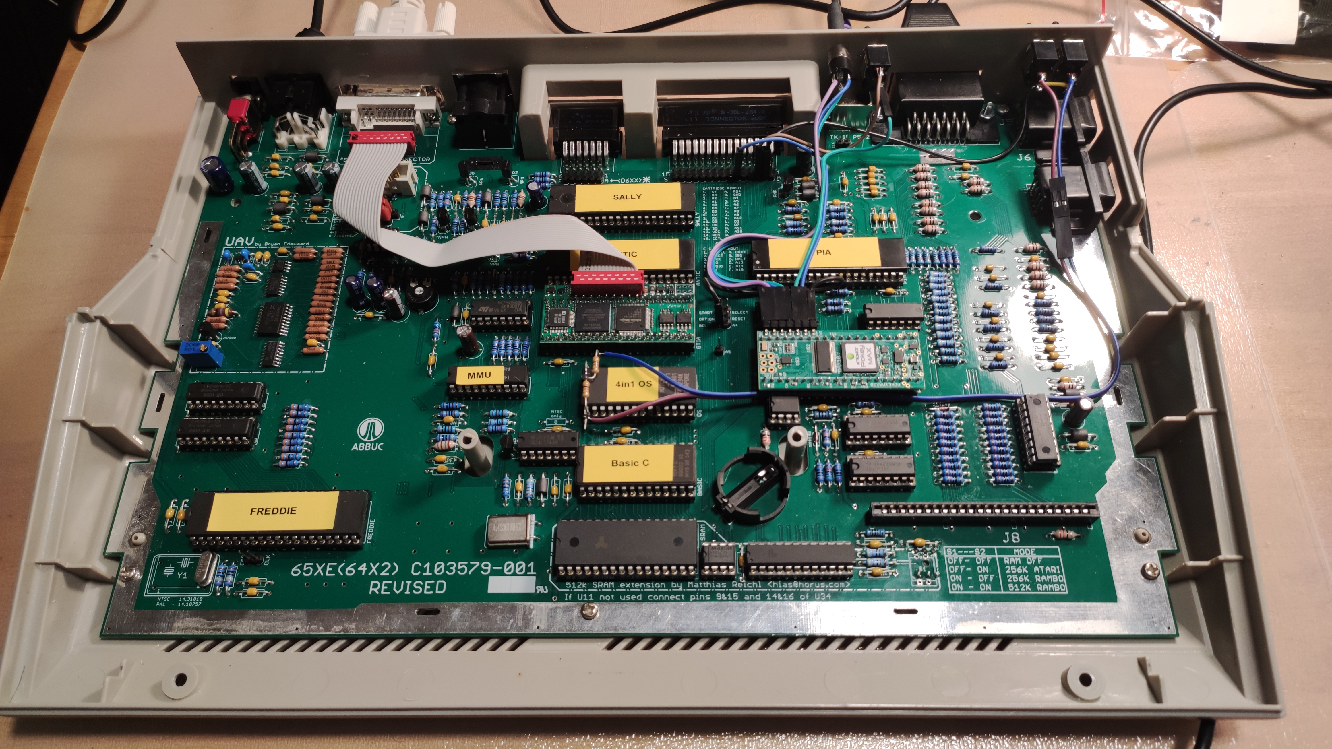

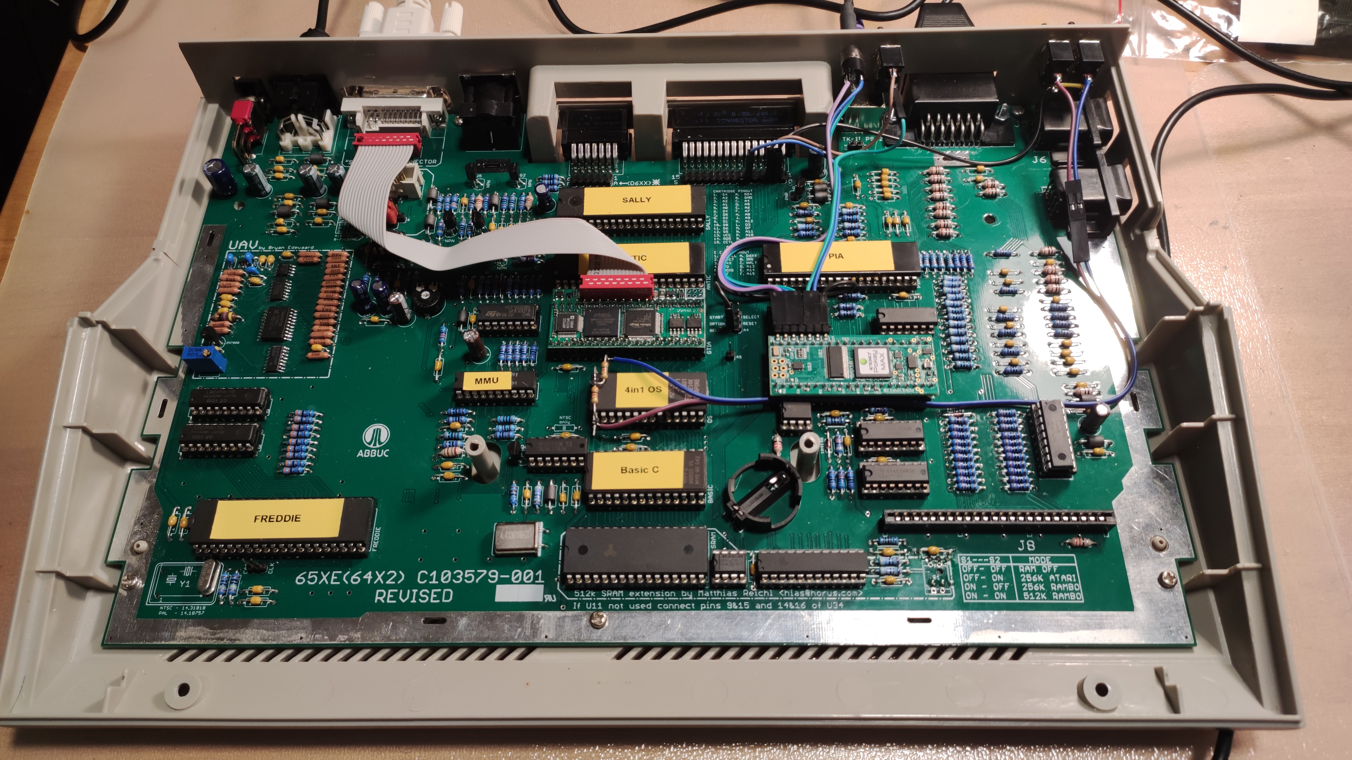

Also meine bevorzugte "Standard-Erweiterung" in meinen Produktiv-Rechnern ist derzeit:
512 KB SRAM Erweiterung von tf_hh (25 Euro)
Stereo-Erweiterung PokeyMax2 (70 Euro)
TK-II für Anschluss einer PS/2 Tastatur (15 Euro)
Sophia2 - DVI (70 Euro)
EPROM mit 4in1 OS (5 Euro)
Wenn man über einen gesockelten Rechner verfügt ist der Einbau aller Komponenten auch für nicht so geübte Bastler möglich.
Wenn man aber erst Sockeln muss, und weder über eine Entlötstation noch genügend Erfahrung verfügt, dann lieber machen lassen.
Die Preise stammen aus der Zeit vor der Chipkriese. Die meisten Erweiterungen bekommt man derzeit gar aber nicht.
Alternative für die Stereoerweiterung wäre eine TK-II Stereoplatine. Darin ist gleich die PS/2 Tastatur-Erweiterung enthalten und man kann sich die Platine für wenig Geld selber machen lassen. (Falls Interesse besteht ich habe noch welche in der Kiste - bestückt und unbestückt). Nachteil ist, dass man einen zweiten Pokey benötigt und der ist auch nicht billig zu bekommen.
Statt der Sophia kann man natürlich auch eine UAV einbauen. Diese Platine liefert ein sehr gutes Analog-Bild (S-Video und FBAS) und ist in den USA bei https://thebrewingacademy.com/ zu bekommen. Kostet 35$ + Porto (mindestens 17 $). Moderne Fernseher/Monitore können dann ja über einen SVIDEO-HDMI Wandler angeschlossen werden.
Das ist mein Hauptrechner mit allen oben genannten Erweiterungen. Wobei 512K_RAM/TK-II/UAV hier schon Onboard vorhanden sind:
