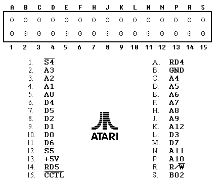

Dann anders - jetzt sitze ich am PC:
PBI: Modul:
Edit: Wie allerdings /s4 und /s5 verbunden werden (falls nötig) müssen, weiß ich allerdings auch nicht - aber da es irgendwo dokumentiert war, das alle Signale (Leitungen) eines Moduls auch am PBI abgreifbar sein sollen ...
PBI: Modul:
Re: Belegung AVGCart PBI Kabel
S4, S5, RD4, RD5 und CCTL sind am PBI nicht vorhanden, da es Signale speziell für Module sind!

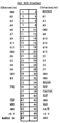

Ich habe ein Foto gefunden welches schon mal zeigt welche Pins am PBI genutzt werden: GND (Pin 1), ExtSel (Pin 2), A13 (Pin 17), A14 (Pin 18), IRQ (Pin 35), RDY (Pin 36) und +5V (Pin 47/48).
Das macht so weit auch Sinn, die werden gebraucht und sind nicht am Modulport vorhanden.
Jetzt müsste nur mal jemand messen was wo dran ist.

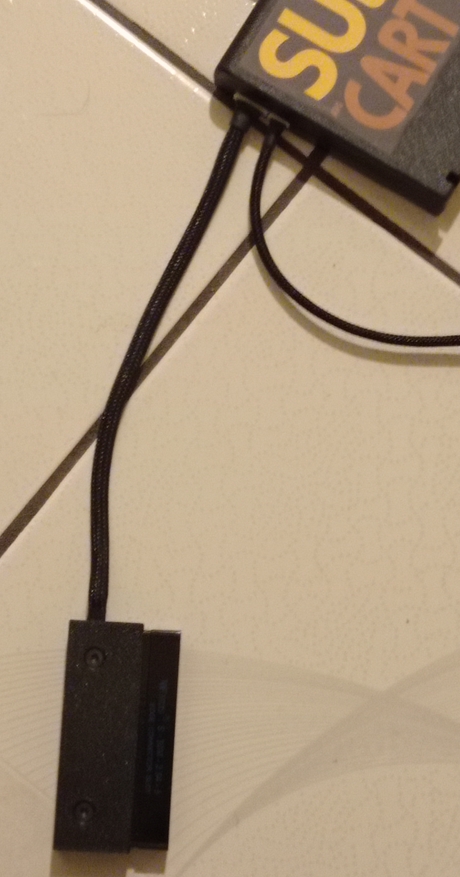

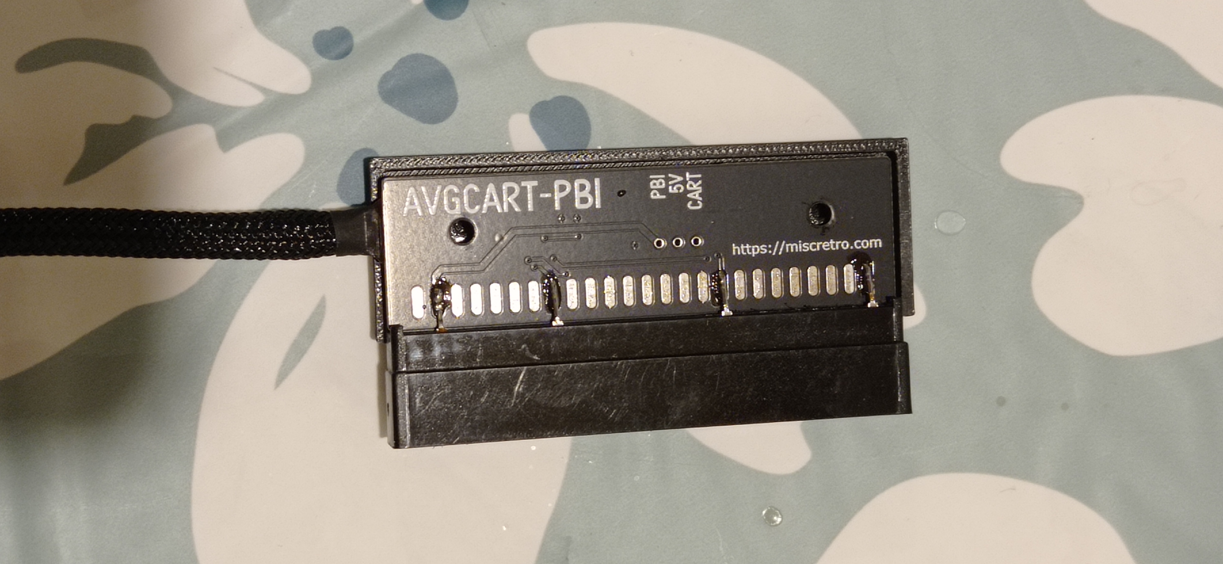

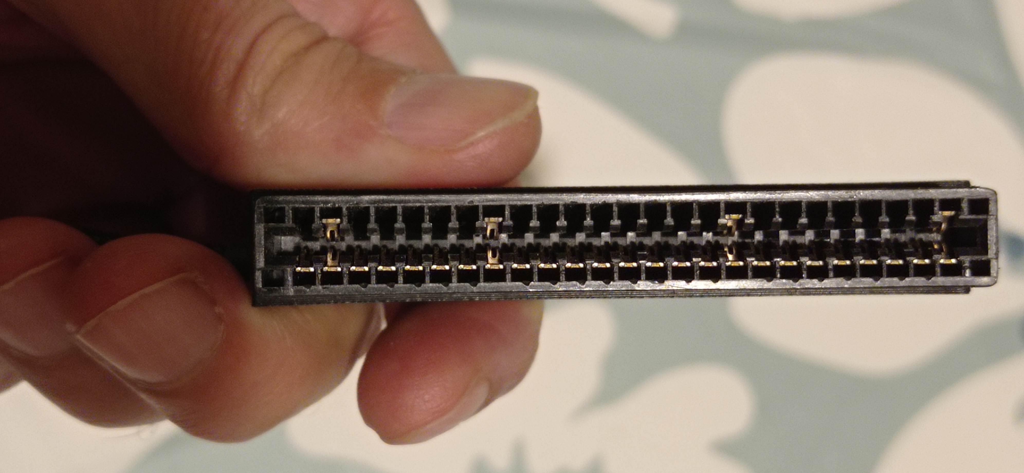

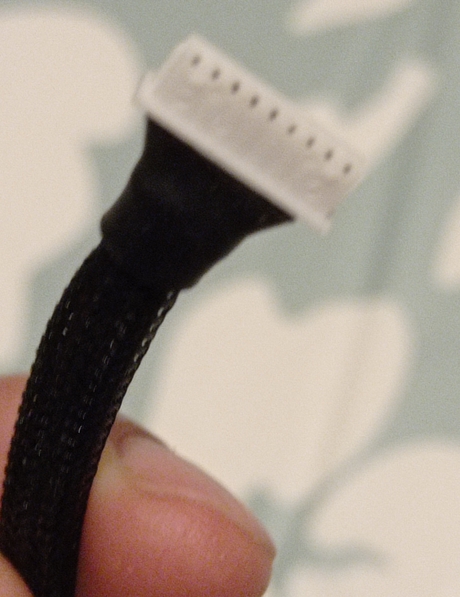

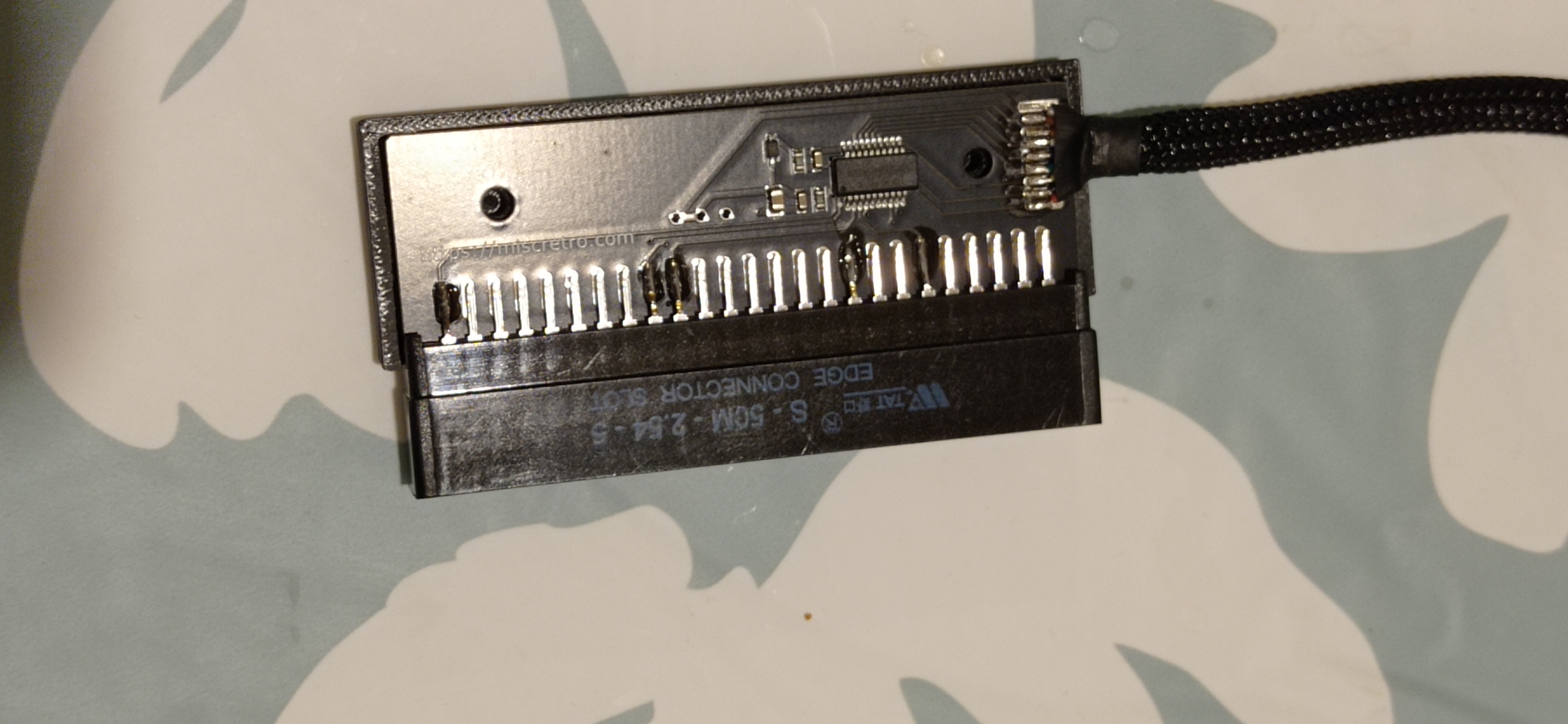

Hier ein paar -vermutlich unnütze- Handy-Bilder des PBI-Kabels für AVG und SUB cart.
Da ich alt und zittrig bin, sind ein paar Bilder verschwommen. Ich empfehle: Kaufen, nicht selber machen.

DANKE!!!CharlieChaplin hat geschrieben: ↑20.10.2025 20:21Hier ein paar -vermutlich unnütze- Handy-Bilder des PBI-Kabels für AVG und SUB cart.
Auch wenn das jetzt zeigt das es nicht einfach nur ein Kabel ist...da ist noch was aktives verbaut.
Klar das es dazu keine Belegung gibt.

Um das abzuschließen:
wie schon erwähnt ist es KEIN einfaches Kabel, es ist noch im Stecker zum PBI eine Platine mit aktiven Bauteilen.

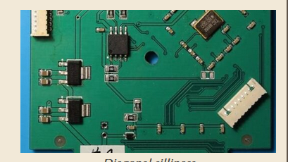

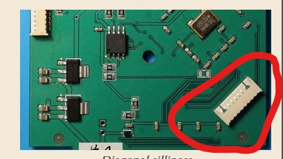

Ds Nachrüsten des Stecker auf der AVGCart ist zudem etwas tricky. Auf https://avgcart.tmp.sk/ecimod/ ist beschrieben was gemacht werden muß, aber ACHTUNG: es ist nur die Hälfte, das reicht für die Nutzung des ECI Kabels. Für das PBI-Kabel muß noch 5 Volt auf den Stecker im Modul gebracht werden.
Ich habe, wie auf der verlinkten Seite, die Stege zur Massefläche getrennt und nach einlöten des Steckers + 5 Volt an den Pin gelegt. geholt habe ich die vom + Pin auf der Platine (zu sehen auf dem Bild aus Beitrag 6, unten. 2 Lötpunkte, das sind + und - 5 Volt).
Es funktioniert jetzt wie gewünscht!
