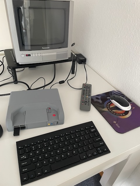

Meine treuen Begleiter von damals durften auch mit in den Urlaub und zum schnellen Wechsel zwischen PAL und NTSC habe ich statt eines originalen Atari mein MiSTer Multisystem mitgenommen.
Dazu noch mein MacBook mit einer modernen IDE +MADS, da bringt das coden Spaß.
