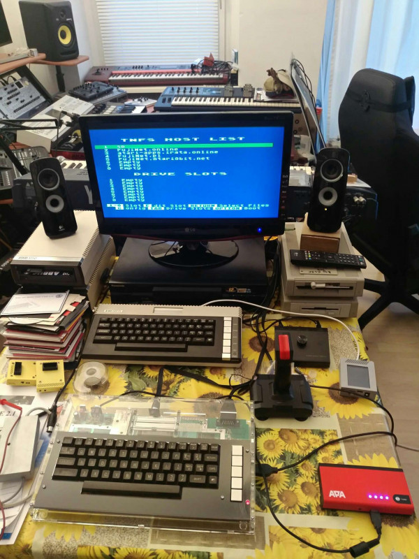

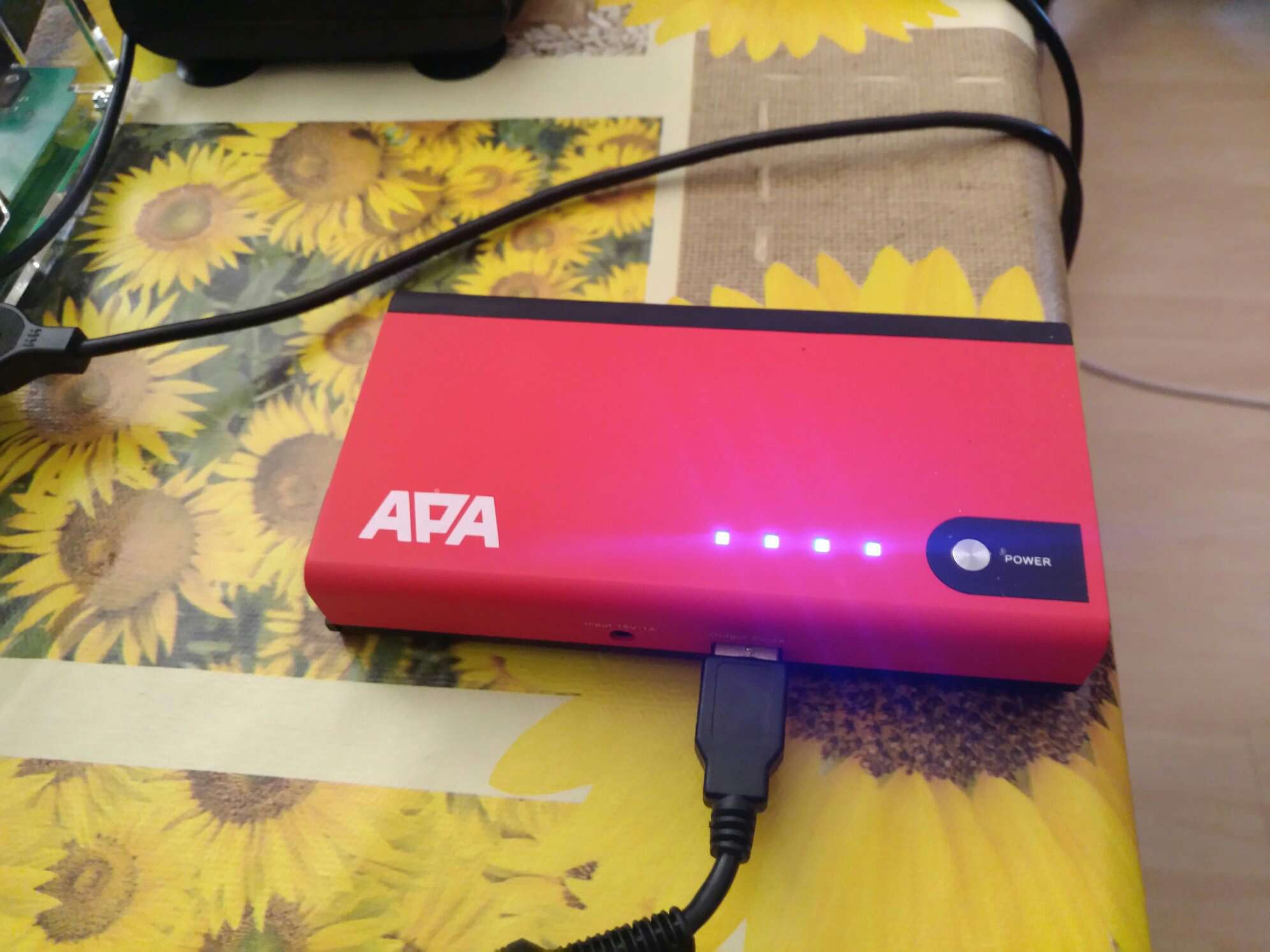

Prinzipiell ginge das, aber nicht bei allen.
Es gibt welche, die eine bestimmte "Ladelogik" haben, die u.a. auch den Ladezustand des "externen" Akkus prüfen.
Ist der nicht vorhanden (oder lädt nicht auf) schalten die nach kurzer Zeit selbstständig ab.
Ich hatte eine China-Powerbank getestet, mit der lief das nicht.
Das muss man testen.
Zweiter "Nachteil" : Es wäre dann "extern".
Vorteil dafür: Man muss nichts umbauen
Im Gegenzug habe ich hier eine 11Ah Jumpstarter Powerbank von APA (die gleichzeitig Starthilfe für PKW´s ist),
mit der funktioniert das wiederum
Siehe Bilder...

Kleine Info, für alle, die es vielleicht interessiert:
Ich habe gestern mal die Laufzeit mit dem APA getestet.
Basis (also als Verbraucher) war ein Standard 64k 800XL (ohne Erweiterungen) sowie ein Fujinet.
Gestartet habe ich den 800XL (mit dem FN) am APA um 16:45 Uhr, über das FN Ballblazer geladen und im
"Demo-Modus" ununterbrochen laufen lassen.
Um 23:00 Uhr blinkte zwar die letzte LED vom APA aber der XL lief immer noch
Also Akku-Laufzeit bei voller Ladung über 6 Stunden. Ich denke, das kann sich sehen lassen
Der von mir genutzte APA Jumpstarter ist dieser hier:
-> Jumpstarter APA 16480, Lithium Ionen, 11.000 mAh

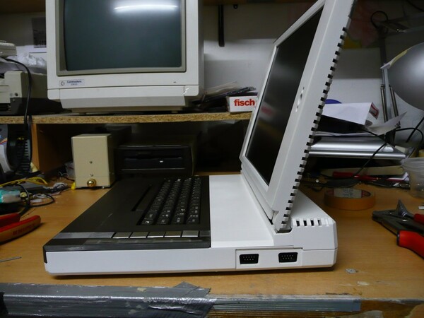

Auf der 30 Jahre DVD ist in mehreren Videos der XL-Laptop zu sehen, den Beetle aus einem 600XL gebaut hatte. Inkl. Akkus, und TFT-Panel ...
- Sleeπ
- Beiträge: 2259
- Has thanked: 331 times
- Been thanked: 605 times
Re: Akku im Atari 130 XE
Das Teil ist echt der Hammer - der sieht aus, als wenn er von ATARI selbst wäre. Da hat Beetle perfekte Arbeit geleistet!
