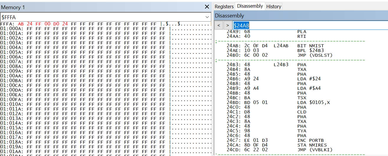

dann zeige ich mal, wie man es richtig macht
. Das RAM unter dem Atari-OS nutzen, ohne das es zu weiteren Problemen kommt.
Schattenregister können weiter genutzt werden. Der VBI macht was er soll, auch DLI läßt sich nutzen.
Selbst das Umschalten geht, um mal das OS zu nutzen.
Ich verwende es aktuell in Oxygene Be und in einem selbst zusammen gefrickelten Editor. Auch das nächste simple Game wird es verwenden, weil es einfach ist.
Der Code für die Interrupts ist aus Turbo-Basic XL extrahiert, wir wollen das Rad ja nicht neu erfinden.
* Speichert euch den Code als eigenständiges simple64k.inc ab, dann includiert es einmalig in eure Sourcen.
* @INIT_SIMPLE_64K initialisiert die Routine. Es stoppt die Interrupts, aktiviert das RAM unter demm OS, setzt die Pointer $FFFA++ auf die eigenen Routinen und reaktiviert die Interrupts wieder. Danach ist das RAM unter dem OS aktiv.
* @ACTIVATE_RAM wie der Name sagt.
* @ACTIVATE_ROM wie der Name sagt, OS nutzbar.
Wenn jetzt eine OS-Routine wir Print-Char genutzt werden soll, muss vorher das ROM aktiviert werden, danach kann das ROM wieder deaktiviert werden.
Alle Schattenregister funktionieren, DLI etc. funktionieren wie gehabt. Will man SETVBV verwenden, muss das OS aktiviert werden, danach OS wieder abschalten.
Das einzige, was sichergestellt werden muss: Die Sourcen des simple64k.inc müssen im normalen RAM liegen. Vorzugsweise nicht im Bereich $4000-$8000, hier liegen bei >64kb Ataris (130XE...) die Blöcke für die RAM-Erweiterungen. Aber ich denke mal, das bekommt ihr hin.
Noch ein Hinweis: Wer die Player-Missile Grafik Jetzt auf die Adresse $F800 legt, muss nur dafür sorge tragen, das die letzten 6 Bytes ab $FFFA++ nicht überschrieben werden. Als Tipp, die ersten 8 Bytes und die letzten 8 Bytes der einzelnen Player werden bei PAL nicht dargestellt, egal was ihr anstellt. Die sind im nicht sichtbaren Bereich. Bei NTSC sind es die ersten und die letzten 16 Bytes. In euren Clear-Methoden müsst ihr das nur berücksichtigen. Sonst stürzt der Atari gnadenlos ab. Auch wenn ihr ins OS springt, wenn dort RAM liegt ist das Nirvana nahe.
Ihr wollt auf einen Tastendruck warten, aber das OS soll aus sein: dann wartet so lange bis CH (764) nicht mehr 255 ist, dann das OS aktivieren, den Key holen und das OS wieder deaktivieren. Ist für Games natürlich ein Nogo eine OS Routine zu nutzen, weil die Routinen einfach zu langsam sind, aber wenn man etwas von der Platte laden möchte, kein Problem. OS aktivieren, laden, OS deaktivieren.
Die Sourcen sind mit dem atasm nutzbar. Wer einen anderen Assembler verwendet, darf das übersetzen und hier bitte die Sourcen für die anderen Anwender posten.

Code: Alles auswählen
; -*- text -*-
; OXYGENE#2 Simple 64K
; Wir bauen den ganzen VBI nach
; THIS FILE WILL INCLUDE BY OTHER FILE
.local
NMIEN=$D40E ; 54286
; 128 = dli
; 64 = vbi
NMIRES=$D40F ; 54287 write
NMIST=$D40F ; 54287 read
?VDSLST= $200
?VVBLKI= $222
?VIMIRQ= $216 ; Zeigt nach $c030
PORTB=$D301
; Initialisiert das RAM unter dem OS
; 1. Interrupts stoppen,
; 2. RAM unter OS aktivieren
; 3. Alle wichtigen Pointer in diese Routinen verbiegen
; 4. Interrupts wieder aktivieren
; einmaliges INC 54017 aktiviert ROM, wenn RAM aktiv war
; einmaliges DEC 54017 aktiviert RAM, wenn ROM aktiv war
@INIT_SIMPLE_64K
SEI ; Stop all IRQs
LDA #0
STA NMIEN ; keine Interrupts mehr zulassen
JSR @ACTIVATE_RAM
JSR ?SET_POINTER_FFFA
; Start VBI only.
; Solange DLI (VDSLST) nicht gesetzt ist, ist es gefaehrlich, sonst koennte ein DLI im RAM landen.
LDA #~01000000
STA NMIEN ; alle Interrupts wieder zulassen
CLI
RTS
; lange Routinen, um das RAM einzuschalten
; dafuer klappt es aber immer! Auch wenn RAM schon aktiv ist
@ACTIVATE_RAM
LDA PORTB
AND #~11111100
ORA #~00000010 ; bit 0==0 OS-RAM bit 1==1 BASIC-RAM
STA PORTB
RTS
; lange Routinen, um das ROM einzuschalten
; dafuer klappt es aber immer! Auch wenn ROM schon aktiv ist
@ACTIVATE_ROM
LDA PORTB
AND #~11111100
ORA #~00000011 ; bit 0==1 OS-ROM bit 1==1 BASIC-RAM
STA PORTB
RTS
; die Zeiger $FFFA,2 ist f?r den NMI (VBI & DLI) Interrupt
; $FFFC f?r Reset
; $FFFE f?r Maskable Interrupts (Tastatur, ...)
?SET_POINTER_FFFA
LDX #0
?POINTER_LOOP
LDA ?NEWPOINTER,X
STA $FFFA,X
INX
CPX #6
BNE ?POINTER_LOOP
RTS
?NEWPOINTER
.word ?NEW_NONE_MASKABLE_IRQ ; $c018
.word 0 ; ist mir humpe
.word ?NEW_MASKABLE_IRQ ; $c02c
; extract from TurboBasic
; Voll cool gemacht, Wenn ein Interrupt auftritt,
; wird einfach das OS-ROM aktiviert und in den Standard OS Interrupt
; gesprungen
; None Maskable Interrupt
; Der Maskable Interrupt macht es genauso, OS-ROM aktivieren
; und die Standard OS Routinen anspringen
?RETURN_FROM_OS_IRQ
L24A4 PLA ; 24A4: 68
TAX ; 24A5: AA
?RETURN_FROM_OS_MASKABLE_IRQ
L24A6 DEC PORTB ; OS RAM ; 24A6: CE 01 D3
PLA ; 24A9: 68
RTI ; 24AA: 40
L24AB BIT NMIST ; 24AB: 2C 0F D4
BPL L24B3 ; 24AE: 10 03
JMP (?VDSLST) ; 24B0: 6C 00 02
L24B3 PHA ; 24B3: 48
TXA ; 24B4: 8A
PHA ; 24B5: 48
LDA #>?RETURN_FROM_OS_IRQ ; 24B6: A9 24
PHA ; 24B8: 48
LDA #<?RETURN_FROM_OS_IRQ ; 24B9: A9 A4
PHA ; 24BB: 48
TSX ; 24BC: BA
LDA $0105,X ; 24BD: BD 05 01
PHA ; 24C0: 48
CLD ; 24C1: D8
PHA ; 24C2: 48
TXA ; 24C3: 8A
PHA ; 24C4: 48
TYA ; 24C5: 98
PHA ; 24C6: 48
INC PORTB ; OS ROM ; 24C7: EE 01 D3
STA NMIRES ; 24CA: 8D 0F D4
JMP (?VVBLKI) ; 24CD: 6C 22 02
?NEW_MASKABLE_IRQ
L24D0 PHA ; 24D0: 48
LDA #>?RETURN_FROM_OS_MASKABLE_IRQ ; 24D1: A9 24
PHA ; 24D3: 48
LDA #<?RETURN_FROM_OS_MASKABLE_IRQ ; 24D4: A9 A6
PHA ; 24D6: 48
PHP ; 24D7: 08
INC PORTB ; 24D8: EE 01 D3
JMP (?VIMIRQ) ; 24DB: 6C 16 02

Hallo!LarsImNetz hat geschrieben: ↑16.02.2022 23:36...Auch das nächste simple Game wird es verwenden, weil es einfach ist....
Danke für den Code, dass macht es wirklich einfach den RAM unterm ROM zu nutzen.
Für den eigenen VBI bzw. DLI müsste aber der Code immer im konventionellem RAM stehen? Da ein Interrupt automatich den ROM wieder einschaltet?
Ich will auch noch einen kleinen Einspruch erheben. Nur weil es einfach ist, sollte man es nicht automatisch nutzen.
Der ATARI 400 mit 48MB-Erweiterung und der ATARI 800 haben keinen RAM unterm ROM.
Wenn man also auf den RAM unterm ROM verzichten kann, ist es nicht falsch dies zu tun.

Hallo Janko,
ja auch der eigene VBI/DLI Code muss im normalen RAM stehen. Auch hier vorzugsweise außerhalb von $4000-$8000. Aber eigentlich sollte das kein Problem sein. Nur der VBI schaltet das OS kurz an und wieder aus. Die Displaylist Interrupts könnten auch im RAM unter dem OS liegen, allerdings sollte man dann darauf achten, das man das OS nur nutzt wenn gerade kein Displaylist Interrupt ausgeführt werden soll. Da die OS Routinen aber alle sehr viel Zeit nutzen, ist das trotzdem keine gute Idee. Also lieber alles, was mit Interrupts zu tun hat, im normalen RAM ablegen.
OK, die 400/800er haben unter dem OS noch nie RAM gehabt. Es gab mal eine Erweiterung um 4kb die bis an die Chips ab $D000 herangeht. Zudem hat Atari die MMU auf den 3. und 4. Joystick-Port gelegt. Schade eigentlich. Deshalb sind diese beiden Rechner auch außen vor. Irgend welche Zöpfe muss man immer abschneiden. Ich weiß nicht, wie es bei den 400/800er mit mehr RAM aussieht also Compy oder Rambo Erweiterungen.
Speicher ist immer ein leidiges Thema, will man mal ein Programm "kleines" schreiben. Gerade beim Speicher bin ich immer wieder dabei zu refaktorisieren.
Nur, um mal ein Beispielchen zu geben:
* Ich nutze gerade Graphics 12, um zusätzlich in den Genuss der 4 Zeilen Graphics 0 für weitere Eingaben zu kommen.
* Die Displaylist ist trotzdem etwas eigenes und liegt irgendwo bei $0572++.
* Ab $b800 kommt ein Zeichensatz, der reicht bis $bba0 dann beginnt der Bildschirmspeicher von Graphics 12. Das sind dann 116 Zeichen.
* Bei $b000 beginnt die Player-Missile Grafik, die unteren 768Bytes nutze ich für einen 2. Zeichensatz. 96 Zeichen.
* Ab $ae00 liegt ein weiterer Zeichensatz (512bytes) für Graphics 1. 64 Zeichen.
* Jetzt bleibt mir noch der Speicher von $1f00 - $Ae00 für das eigene Programm.
Man könnte natürlich die 6144 Bytes von $1f00 - $0700 auch noch überbügeln und selbst nutzen, aber dann hat man keinen Zugriff mehr auf die Diskette. Oder man nutzt die 14kb unter dem OS. Da ist mir der Speicher unter dem OS lieber.

Vielen lieben Dank. Das ist etwas, das ich gesucht habe. RAM unter dem ROM hatte ich schon genutzt, nur mit VBI und DLI wollte ich mich gerade jetzt beschäftigen. Da kommt Dein Quelltext absolut zum richtigen Zeitpunkt.LarsImNetz hat geschrieben: ↑16.02.2022 23:36Moin,
dann zeige ich mal, wie man es richtig macht. Das RAM unter dem Atari-OS nutzen, ohne das es zu weiteren Problemen kommt.

oben wurde es im Prinzip schon gesagt, aber man kann das RAM unter dem ROM nutzen und trotzdem VBI&DLIs verwenden.
Das macht z.B. Turbobasic. Die Interrupt Vektoren bei $FFFA..$FFFF im RAM zeigen dort auf einen kleine Routine im unteren RAM.
Diese schaltet das ROM wieder ein (INC $D301), spring auf die Standardvektoren und schaltet das ROM bei der Rückkehr wieder aus (DEC $D301).
Viele Grüße, Peter.
