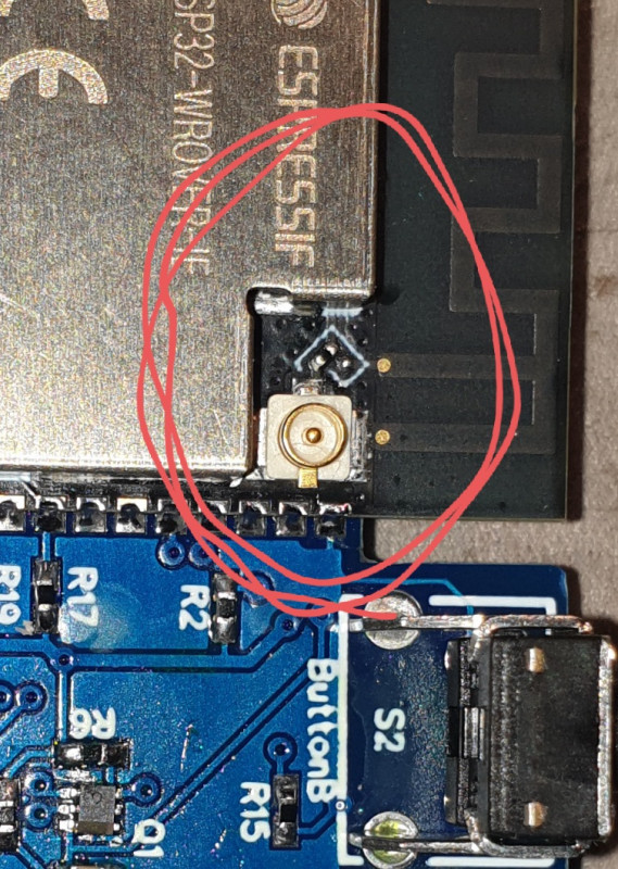

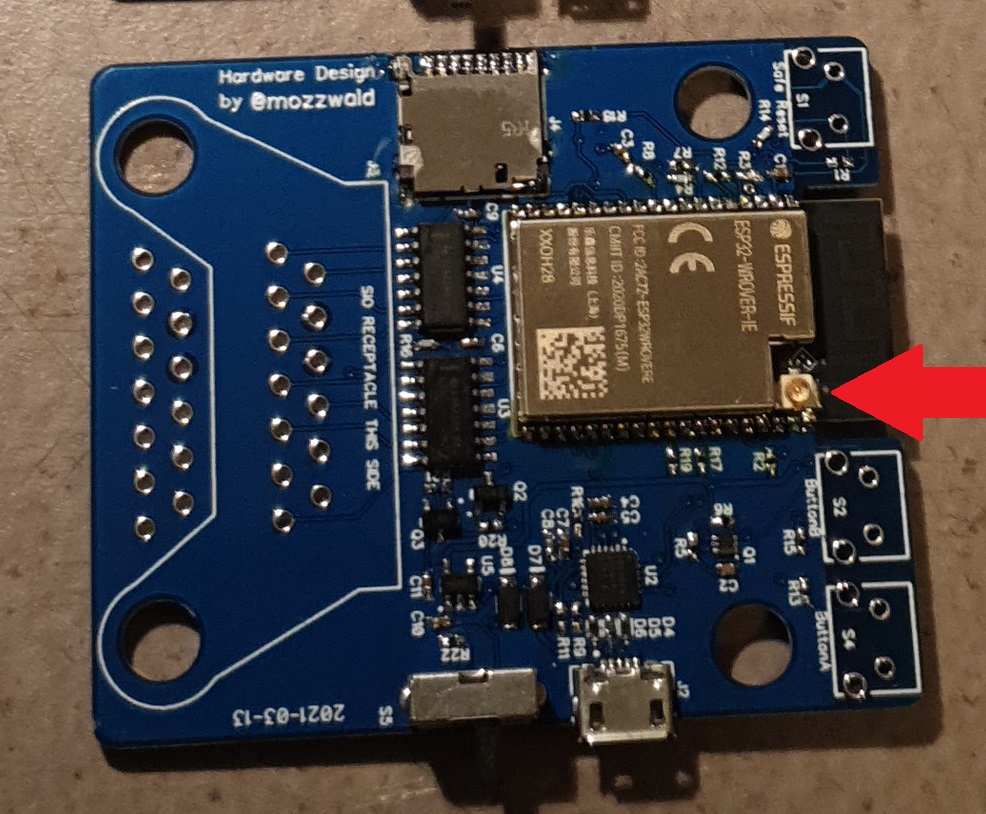

Re: Schaltplan
Hi Stefan,
ich habe auf Deinem Foto weiter oben eben gesehen, dass Dein W-Lan-Modul eine Buchse für eine externe Antenne hat:
Kannst Du dadran einfach eine externe W-Lan-Antenne anschließen?
Ist der Empfang damit besser als mit der "eingebauten" auf der Platine?
Muß, um die externe Antenne zu nutzen, noch ein "Schalter" (0-Ohm-Brücke oder so) umgesetzt werden?
Da die Signalstärke mit der "Onboard-Antenne" nicht so der Brüller ist, habe ich überlegt ob es möglich ist eine externe Antenne zu nutzen. Bei meinem W-Lan-Modul fehlt allerdings die Buchse.

Re: Schaltplan
Ein ganz klares Jain !
Das Antenne abklemmen geht, bringt aber gar nix.
Zunächst müsstest Du neben/hinter dem Anschluss einen 0201 Widerstand umlöten.
Ich habs bei anderen ESPs schon mehrfach versucht.
Konnte die danach alle wegschmeißen.

Zwei Bilder, ausgeliehen bei Vintage Computer Centre (Gavin Haubelt):
PS MacOS macht soviel so einfach.

Wenn das Bild mit der Buchse von einem der nicht funktionierenden ist, vermutlich ja... ohne Antenne noch schlechterer Empfang als mit der Platinen-Antenne...Stefan Both hat geschrieben: ↑12.10.2021 22:54Ähhh.... der IST bereits umgelötet ?!?!
Deshalb vielleicht der Scheiß Empfang?
- Beiträge: 41
- Registriert: 21.08.2021 11:53
- Has thanked: 21 times
Re: Fujinet - kurze Frage, Kurze Antwort
Zunächst wollte ich die externe Antenne testen und diese einbauen.
Hab mich dann aber dagegen entschieden und mich getraut
den Krümel umzulöten.
Es hätte das Gehäuse zu sehr verschandelt, zumal die Antennenbuchse kaum Platz gehabt hätte.
Der Empfang ist jetzt sehr gut. Reicht über mehrere Räume.
Stefan

Hi Stefan,Stefan Both hat geschrieben: ↑13.10.2021 19:4420211013_191215.jpg
Ich hab plötzlich Empfang.![]()
Stefan
ich habe auch keinen Schaltplan. Um welchen Widerstand handelt es sich? Von wo nach wo?
Grüße aus dem Harz
Micha.

Aber, vermutlich wirst Du diesen Teil des ESP32 suchen ..
übrigens ... , wenn ich das richtig sehe, es sind 0 Ohm Widerstände mit 5% Toleranz. ... Chic
Daran soll es nicht scheitern
