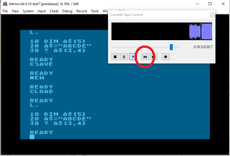

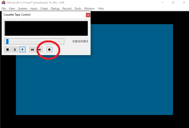

File -> Cassette -> New Tape
File -> Cassette -> Tape Control

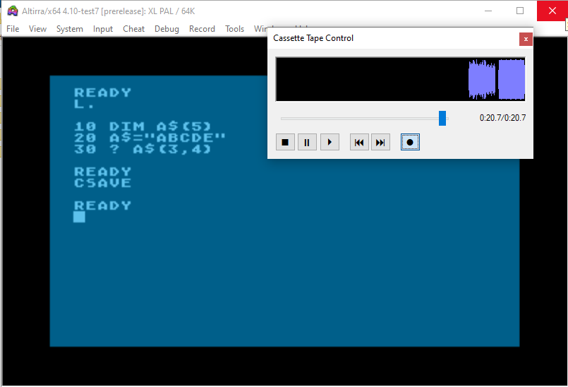

und auf den Aufnahmeknopf klicken
CSAVE und zweimal Return drücken
Zum Laden im Tape Control "zurückspulen" und CLOAD aufrufen

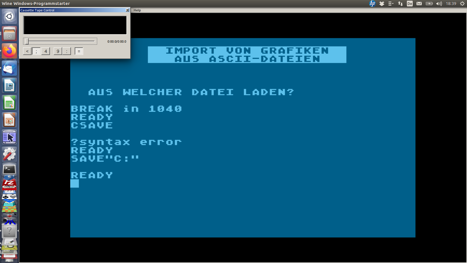

Dankeschön, ja so geht es...
Ich arbeite unter Linux Ubuntu 16.04 LTS und lade den Altirra mit Wine.
Dabei werden die Tasten vom Recorder falsch dargestellt.
Beiträge: 1276
Has thanked: 974 times
Been thanked: 514 times
Re: Mit Altirra ein Basicprogramm auf eine virtuelle Kassette speichern
Frag phaeron auf Atari Age mal, welchen Font er dafür verwendet. Vielleicht genügt es ja, wenn du den bei dir ebenfalls installierst.
