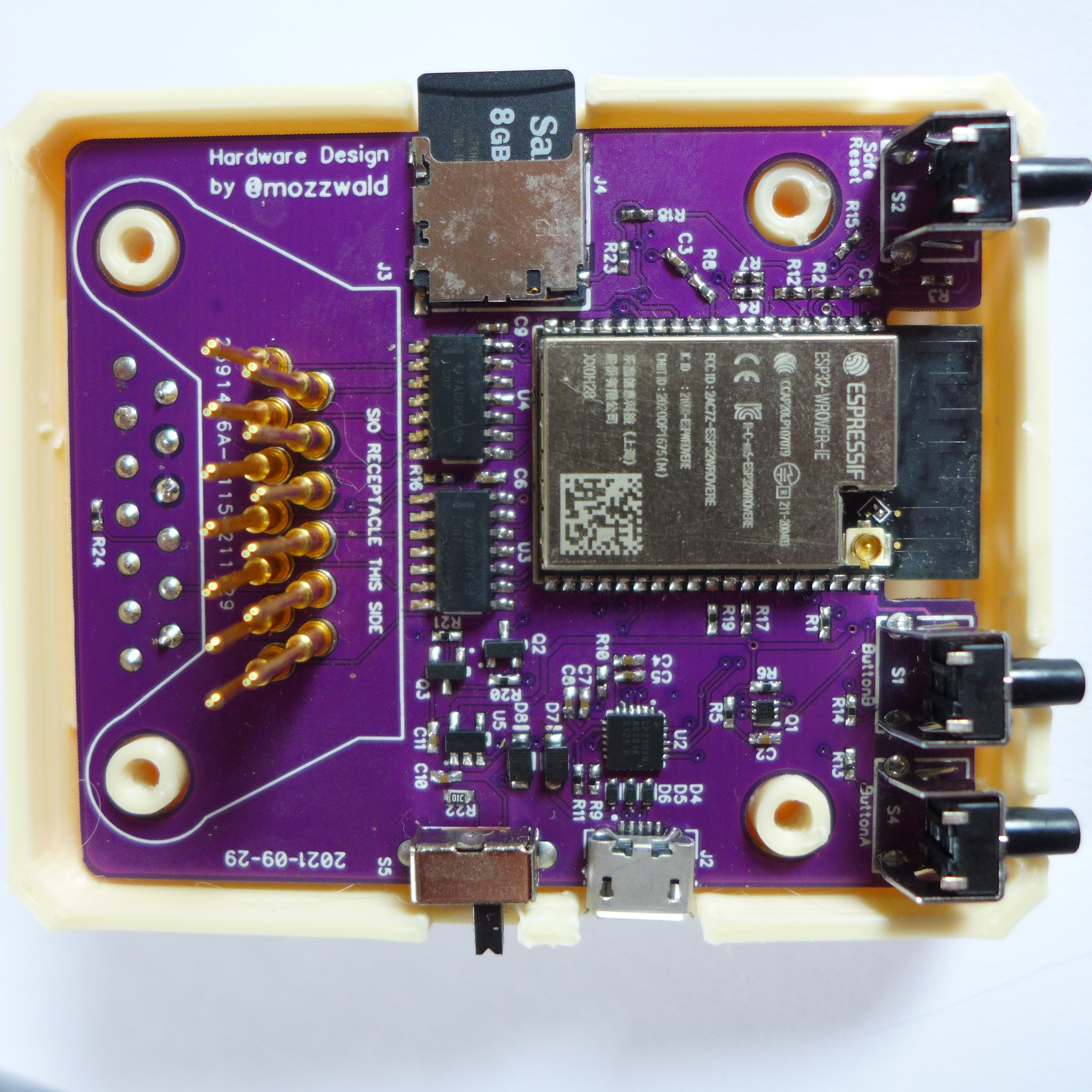

Re: Fujinet Signalqualität
Kann jemand mit diesem Bild etwas anfangen?
Ist dort alles richtig verlötet?
Der kleine SMD-Widerstand ist zum Pigtail-Anschluß der externen Antenne verlötet (anstatt zur interne PCB-Antenne).
Entweder eine kleine externe Antenne besorgen oder den Widerstand umlöten.

Da hast Du leider die falsche/fehlerhafte Version

Aber bei mir ist doch der R15 an ganz anderer Stelle, in der Nähe vom RESET-Taster?!?Schau mal mein Posting hier, da habe ich das unterm Microskop fotografiert, -> das ist R15
direkt neben dem Espressif Chip.

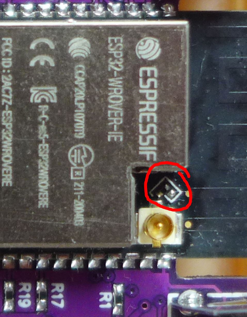

- Sleeπ
- Beiträge: 2259
- Has thanked: 331 times
- Been thanked: 605 times
...und der hat noch keine passende Antenne besorgt. Aber die Empfangsqualität wird auf jeden Fall besser - weil so ist garkeine Antenne angeschlossen; noch nicht mal die interne.Kveldulfur hat geschrieben: ↑05.04.2022 11:31Ich habe einen sehr einfachen Weg gewählt... ich habe mein FujiNet mit Sleeπ getauscht, da er sich eine Version mit externe Antenne bauen wollte![]()
Möglicherweise ist der bei Dir nicht so bezeichnet, aber anhand des folgenden Ausschnitts siehts Du, was ich meine:
Da gibts nur zwei Möglichkeiten:
1. Widerstand "von Mitte nach Rechts" zur PCB-Antenne, oder
2. Widerstand "von Mitte nach Links" zum externen Antennenanschluss (so wie es bei Dir zur Zeit ist)

Entscheidend ist der R auf dem Espressif-PCB (NICHT der auf der Hautplatine!).

Alles Klar, jetzt habe ich das verstanden. Der Widerstand ist ja so winzig, den hatte ich erst gar nicht gesehen.

Kurzer Hinweis:
Soweit ich weiß, hat der besagte Widerstand einen Wert von "0 Ohm".
Es sollte theoretisch auch funktionieren, den "alten" einfach zu entfernen und dann nur einen kleinen Lötzinn-Blob neu zu setzen.
Aber das nur mal so, falls sich das Dein Fernsehmechaniker zutrauen sollte...
Viel Erfolg!
Kurzer Hinweis:

Das mit der Lötzinnbrücke hat funktioniert!!!
Das Fujinet hat jetzt eine Sendeleistung von 67% gegenüber der externen Antennenversion mit ca 50%.
