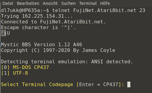

Code: Alles auswählen
dl7ukk@dl7ukk-0:~$ telnet bbs.fozztexx.com
Trying 50.79.157.209...
Connected to bbs.fozztexx.com.
Escape character is '^]'.
Welcome to the *NEW* Level 29 BBS!
916 965 1701 - bbs.fozztexx.com
^v^ / \ -v-
//!\\ ^v^
/\ !-+-!!IIII \--\
! !O ! !----!
The official BBS of
RetroBattlestations.com
Enter your username or NEW or VISITOR
User: VISITOR
Terminal size (cols x rows) [80x24]:
Terminal type [xterm]:
Character set [ASCII]:
The official BBS of RetroBattlestations.com
@Level29_BBS on Twitter
Running on an IWill KK266Plus KT133A with AMD Duron at 1ghz and 1GB of RAM
using custom software written by FozzTexx in Objective-C. The computer has no
hard drive and boots using PXE flashed to a 27c128 in a PCI Kingston ethernet
card and uses an NFS root.
You are caller #43 for 17 Oct 2020
Connected at 38400 bps
Most recent callers
Caller | When | Connect Time | Connection
guest | 2020-10-17 15:50:25 | 00:07:56 | telnet
blkflg151 | 2020-10-17 16:03:29 | 00:00:07 | dialup
ed1475 | 2020-10-17 20:44:03 | 00:04:04 | web
Most active dialup accounts this month
-- Press a key --Sleeπ

FujiNet.Atari8bit.net, Port# 23.
I thought you know it; I used the adress you suggested, adding a port-number. There is an user/admin(?) named MrRobot...
Sleepy
Sleepy

Sie haben meine Test BBS gefunden!
Wie ich bereits sagte, arbeite ich daran, etwas Nettes für uns 8-Bitters zu machen, dies ist nur eine Standardinstallation von mysticbbs.
Irgendwann wird es bbs.therobotfoctory.net sein, mit fujinet hat das nichts zu tun

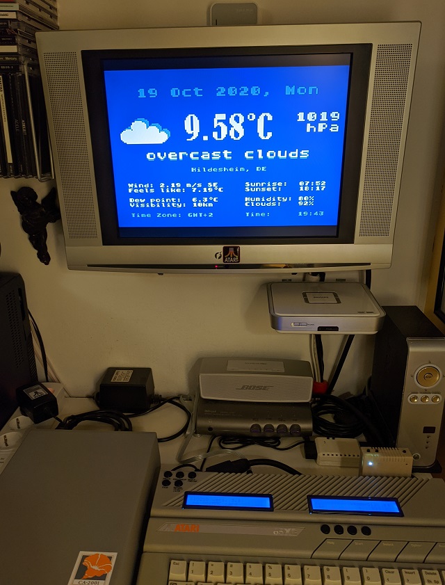

Meine neue Wetterstation:

von dl7ukk » Mo 19. Okt 2020, 20:25
Hi Marcin,
Glückwunsch
PS: Wo ist die Verbindung zu #FujiNet, davon habe ich nix gelesen. Überlesen?
Hi Marcin,
Glückwunsch

von Montezuma » Mo 19. Okt 2020, 22:03
dl7ukk hat geschrieben:
Die Software:
https://gitlab.com/bocianu/weather
läuft auf dem Atari und verwendet #Fujinet um sich die Wetterinformationen über WLAN von openweather.org zu holen.
Die weather.xex Datei hat der Entwickler (bocianu) auf seinem TNFS Server (fujinet.pl) abgelegt, so dass man sie davon direkt laden und starten kann.
Die Software:

on dl7ukk » Mo 19. Okt 2020, 23:48
Aha,
dann ist das #FujiNet noch Universeller.
Spitze !!!!
Aha,
Spitze !!!!
