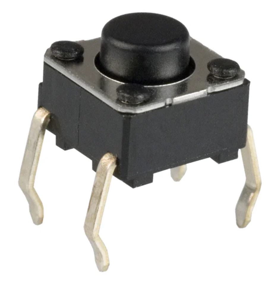

@mp-one: Such doch mal nach diesem hier: OMRON B3F-1020
Das sollte der Passende sein.

Der Omron-Taster sieht passend aus. Ich schaue mal bei Reichelt. Ich habe jetzt erstmal den rechten Taster auf die linke Seite gelötet. Die Maus ist so wieder nutzbar, ich werde sie aber noch vollständig wiederherstellen.

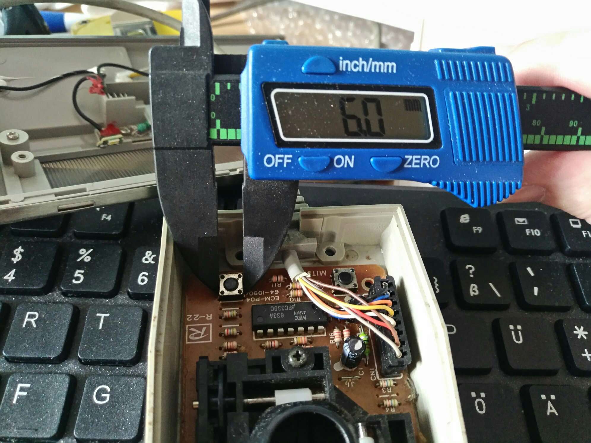

Die Omron sind 6mm x 6mm, die passen, ich habe selber in meiner STM1 nachgeschaut.
hast Du die mal gemessen? Haben die größere Abmaße?
Meine STM1´s (und ich habe mehrere), haben alle die silber-schwarzen 6mmx6mm Omron Taster...

ich habe mittlerweile Post von Reichelt bekommen. Bei der besagten Maus handelt es sich um die Version mit dem kleinen schwarzen Taster. Ich habe schließlich folgenden Taster bestellt und eingelötet, er funktioniert sehr gut: „TASTER 3301 Kurzhubtaster 6x6mm, Höhe: 4,3mm, 12V, vertikal“.
