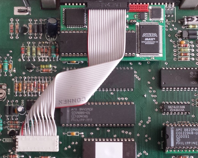

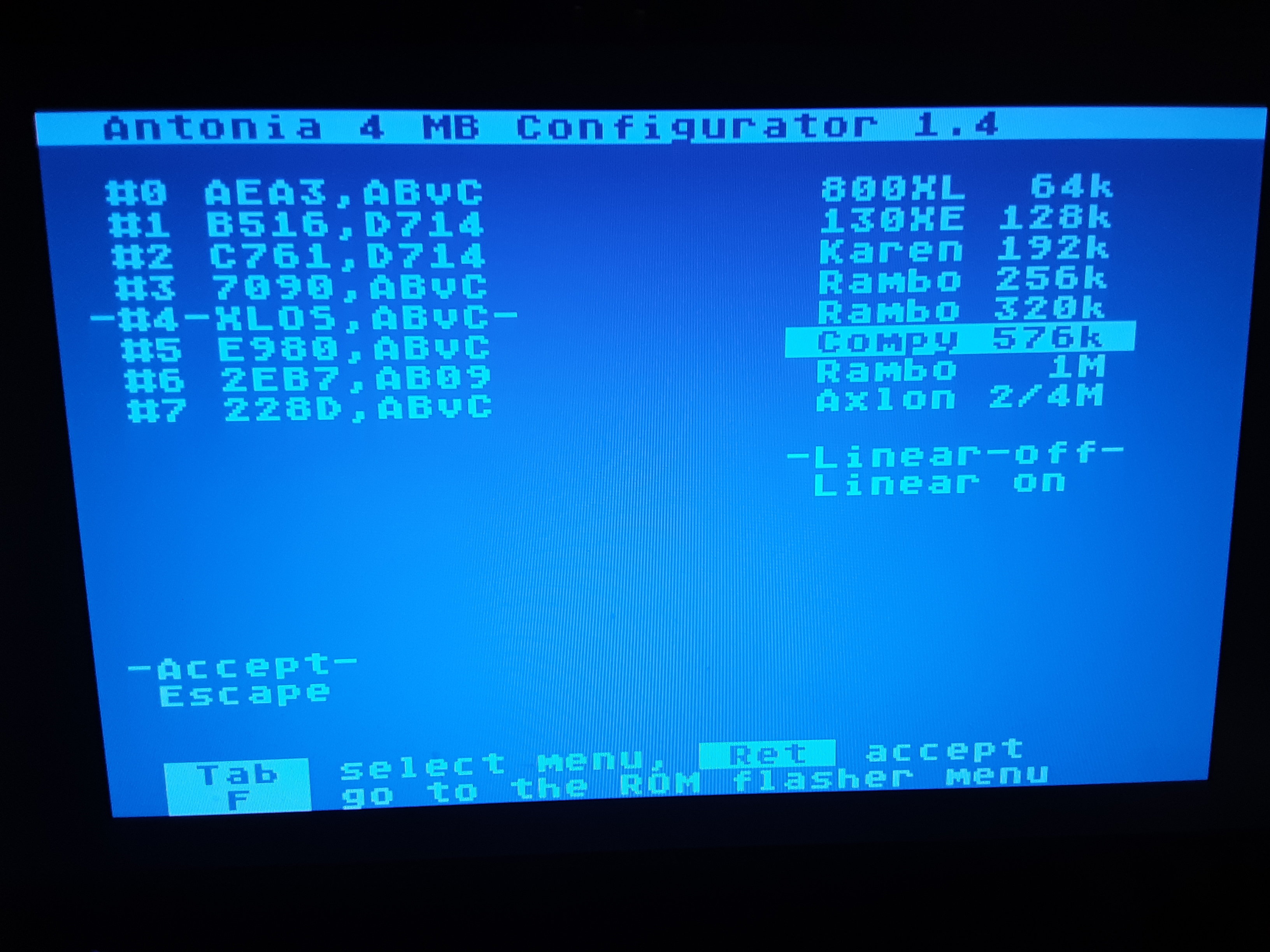

PS:
Von "Simius" gibt´s übrigens auch noch eine "Plug´n´Play" 4MB RAM-Expansion (Antonia) für alle XL/XE ;)
Ich habe derzeit 4 Stück davon in meinen XL/XE´s verbaut..
Du musst bei der Bestellung nur angeben, für welchen ATARI das ist, dann legt er das passende Connector-Kabel bei.

Vorteile dieser 4MEG-Version sind:
1. W65C816 CPU (standard 1.77/1.79 MHz clock)
2. 4MB configurable RAM
3. 512kB Flash ROM for 8 sets of OS+BASIC
4. 7-bit non-volatile configuration register
5. No soldering if MB socketed.
Um die 4MB zu adressieren hat er statt der Sally CPU (6502) eine "kompatible" 65C816 (diese wird u.a. auch im Accelerator "RAPIDUS" mit 20MHz ;) genutzt) verwendet.
Vorteil:
Diese CPU wird, im Vergleich zur Originalen (auf der man schonmal Eier braten kann) bloß noch "handwarm" und Du hast die original CPU nach dem Umbau frei
(Als Reserve oder zur anderen Verwendung ;)).
Kleiner Nachteil, den will ich nicht verschweigen:
Es gibt einige Programme und Demos, die illegale Opcodes der Sally verwenden. Hier kann es dann zu leichten Inkompatibilitäten kommen...
Aber bisher hab ich im "Alltagsgebrauch" noch keine wirklichen Probleme gehabt....
