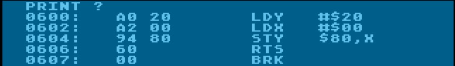

Ich bin bei meinem Assembler-Lektionen über einen seltsamen Fehler im ATMAS-II Assembler gestoßen:
Kommt im Programmcode eine STX Befehl mit Zero-Page indizierter Adresse vor, also z.B. STX $81,Y dann fügt der Assembler beim Assemblieren einen BRK nach dem STX ein.
Bei einem gleich adressierten STY (zB. STY $81,X) ist aber alles OK.
Hier die Fotobeweise:

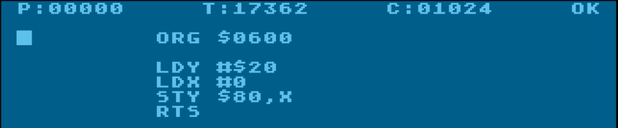

Quellcode1:
Nach dem Assemblieren wieder im Monitor Disassembliert:
wie man sieht, alles so wie es sein soll.

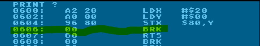

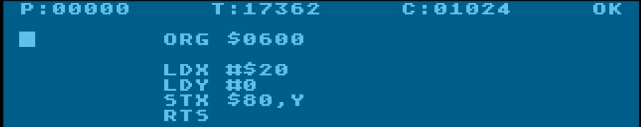

und hier Quellcode 2:
... und hier kann man den eingeschmugglten BRK sehen!
Falls es da unter Euch Profis noch irgendjemand gibt, der noch einen oldschool ATMAS-II Assembler im Zugriff hat, kann er das mal bitte gegenprüfen.
VIelleicht mach ich ja auch irgendwas falsch, oder eben doch ein Fehler - aber den hätte doch schon mal jemand merken müssen.

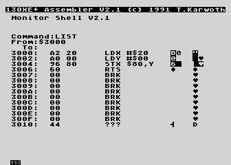

hier mal Deine Eingaben im 130XE+ Assembler

es wird hier vermutlich kein BRK eingefügt sondern eben $0080 statt $80, obwohl das natürlich zum gleichen (falschen) Ergebnis führt.
Ich weiß nicht mehr wo, aber garantiert nicht bei ATMAS weil ich den noch nie verwendet habe, aber das Problem (Einfügen einer 16-Bit-Adresse bei ZP-Adressierung), sowas habe ich schon früher einmal gesehen und nicht zwingend bei STX.
Hm, ich meine, das wäre das Atari 400/800 OS Source Listing gewesen. Aber da stand es anderes rum, eben sowas wie 8D8000, also STA $0080 (unnötige 16 Bit Adressierung für ZP). Vielleicht konnte deren Assembler kein STA ZP ($85).
Ich finde ATMAS in meinem Archiv gerade nur in v1 und hab ihn gerade mal geladen. Ich werde ja schon bei der (versuchten) Bedienung bekloppt. Bei jedem zweiten Tastendruck springt er in irgendein Menü aus dem ich nicht wieder zurück komme außer ich boote neu. Und das was ich für den Editor halte ist (für mich) der totale Horror. Alles was man tippt schreibt er, auch wenn es z.B. die BKSP Taste ist (also das letzte Zeichen löschen). Äh, nö, ohne Handbuch geht da gar nix.

Ja genau, wie es aussieht interpretiert der ATMAS den LDX in diesem Fall als 3Byte Befehl und füllt eine Null auf. Obwohl er ihn richtig mit dem Opcode "96" übersetzt.
Und "96" sollte eigentlich ein 2 Byte Befehl sein: Zero-Page Adresse mit Y-Register als Offset für die Indizierung.
Dummerweise wird dann die letzte 00 dieses falsch überstzten 3 Byte Codes im Programmablauf als BRK interpretiert und mein Programm wird immer an der Stelle beendet und die Steuerung wieder dem Assembler/Monitor übergeben.
Als Notbehelf habe ich die 00 (BRK) einfach nach der Assemblierung im Monitor mit einem NOP ($EA) überschrieben. Zumindest läuft dann mein Programm.
Aber das ist natürlich nicht wirklich eine Lösung.
