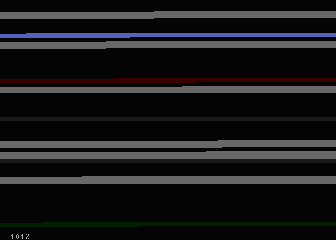

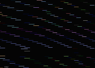

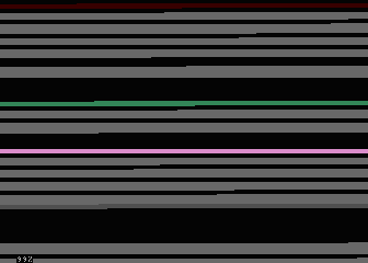

ich suche den Namen eines 2Phasen-Packers, der beim Entpacken zuerst mit (wilden) horizontalen Streifen auf dem Bildschirm zeigt, daß er arbeitet...
und dann mit Strichen weiter macht.
Ich benötige nur den Namen des Packers, weil so gepackte Programme nicht mit Schleife88 laufen. Jedenfalls nachdem, was ich bisher probierte.
Ein Beispiel habe ich angehängt.

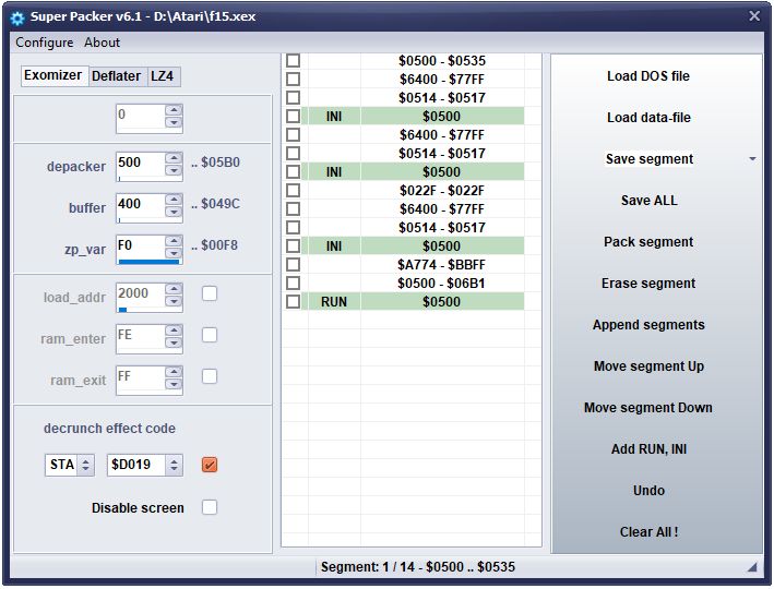

Könnte einer der Magnus Packer sein.
Hier ein Link, der wohl den Magnus Cruncher 5.0 enthält: atari.fox-1.nl

Ja, ist der Magnus Cruncher (4.x oder 5.x).
Auch zu erkennen an den verwendeten Datensegmenten:
- $0500-0535
- $6400-77FF
- $0514-0517
usw.
Sprich der Packer nutzt die Page 5.
