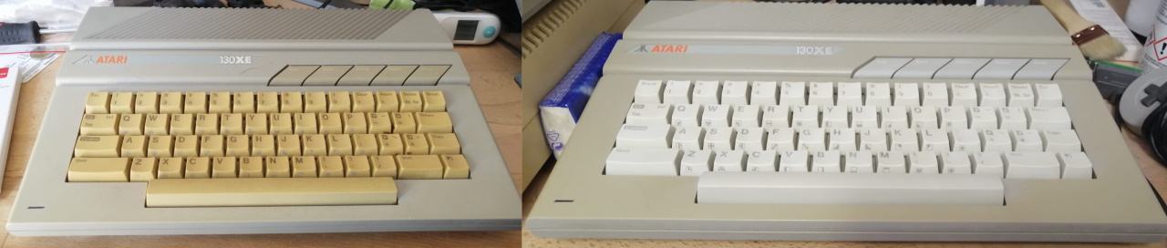

Als erstes war die Tastatur dran, da die so eklig verfärbt war, dass man diese nicht bedienen mochte.
Da ich keine andere Idee hatte, habe ich mit meiner bereits erfolgreich eingesetzten Wasserstoffperoxid-Creme gearbeitet.
Ich denke, dass das Ergebnis für sich spricht. Ich habe anschließend jede Taste einzeln mit einem Kunststoffpfleger behandelt, in der Hoffnung so ein wenig die Folgen der Bleichung zu lindern.

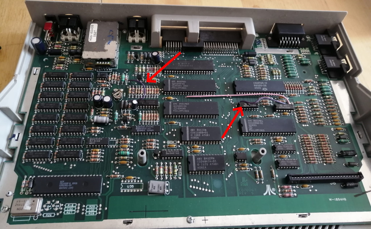

Dann habe ich das Gehäuse geöffnet, um Motherboard und Gehäuse zu reinigen.
Da ich noch keinen 130XE von innen gesehen habe, wunderten mich sofort die per Hand gelöteten Kabel:
Im Internet habe ich viele Bilder gefunden, wo diese Kabel ebenfalls vorhanden sind. Die Lötstellen sehen wie eine Handverlötung aus.
Sind diese vom Werk aus vorhanden und wenn ja, warum nur auf bestimmte Boards?
130XE Motherboard - Ist das vom Werk aus?

die beiden rechten Kabel sind bei mir auch, bei dem oberen der beiden rechten ist bei mir am linken Kabelende sogar noch ein Kondensator oder Widerstand oder Spule gegen einen weiteren Pin.
Das obere linke Kabel ist bei mir nicht.
Wofür die sind müßte man am Schaltplan nachchecken und messen, mit was die verbunden sind.

Re: 130XE Motherboard - Ist das vom Werk aus?
Hi!
Danke für die Rückmeldung.
Okay, dann wird es vom Werk aus sein. Evtl. eine Art Patch
Da das obere linke Kabel die gleiche Farbe zu haben scheint wie das untere rechte würde ich annehmen, daß das ab Werk ist.
Vielleicht ist das obere Linke Ersatz für eine kaputte Leiterbahn, weil die das Board nicht wegwerfen wollten?
sorry für die späte Antwort,
aber ich kann Dich beruhigen, alle meine 130´er Platinen habe diese "berühmten" extra Kabel
(Fast alle sogar in der gleichen Farbgebung
Also mach Dir keine Sorgen, dass ist "serienmässig"
Hi Kveldulfur,Kveldulfur hat geschrieben: ↑25.07.2022 13:54Hallo!
Ich hatte mir einen 130XE gekauft und wollte den nun endlich ein wenig aufbereiten.
