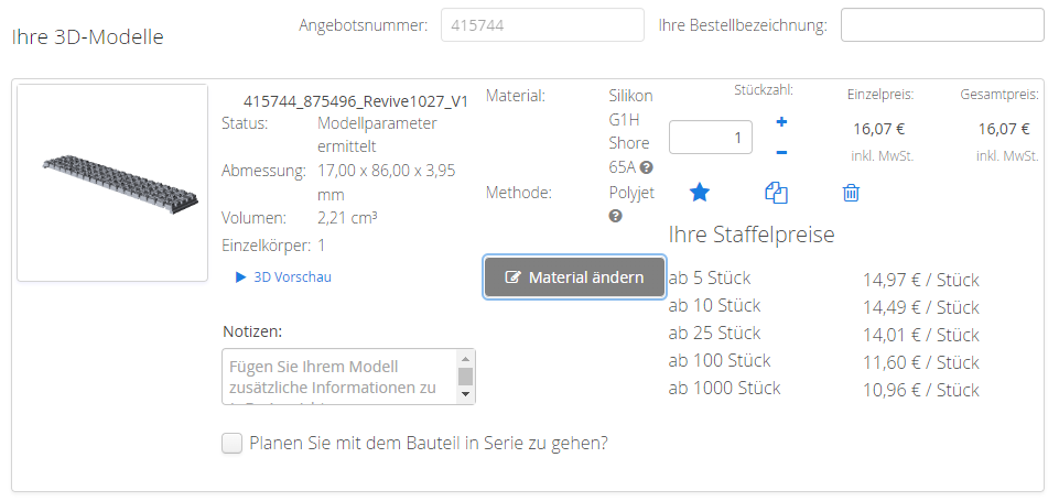

Ja, sieht so aus -> Rapidobject GmbH aus Leipzig

Moin Atarianer,
die beiden Gummis für den 1027 sind gerade angekommen.
Rapidobjects macht da seinem Nahmen alle Ehre, am 4. betellt, am 6. geliefert !
Die Drucke sehen schon mal gut aus, sind auch farblich wesentlich transparenter wie die 4 Jahre alten, die ich vorher bekommen habe.
Die älteren waren fast weiss, die neuen sind fast durchsichtig.
Villeicht doch schon ausgetrocknet ? Silikon altert ja auch irgendwie.
Material angebeblich das gleiche : Silikon G1H mit Shore 65A.
Werd es Montag einbauen und testen.
Gruss

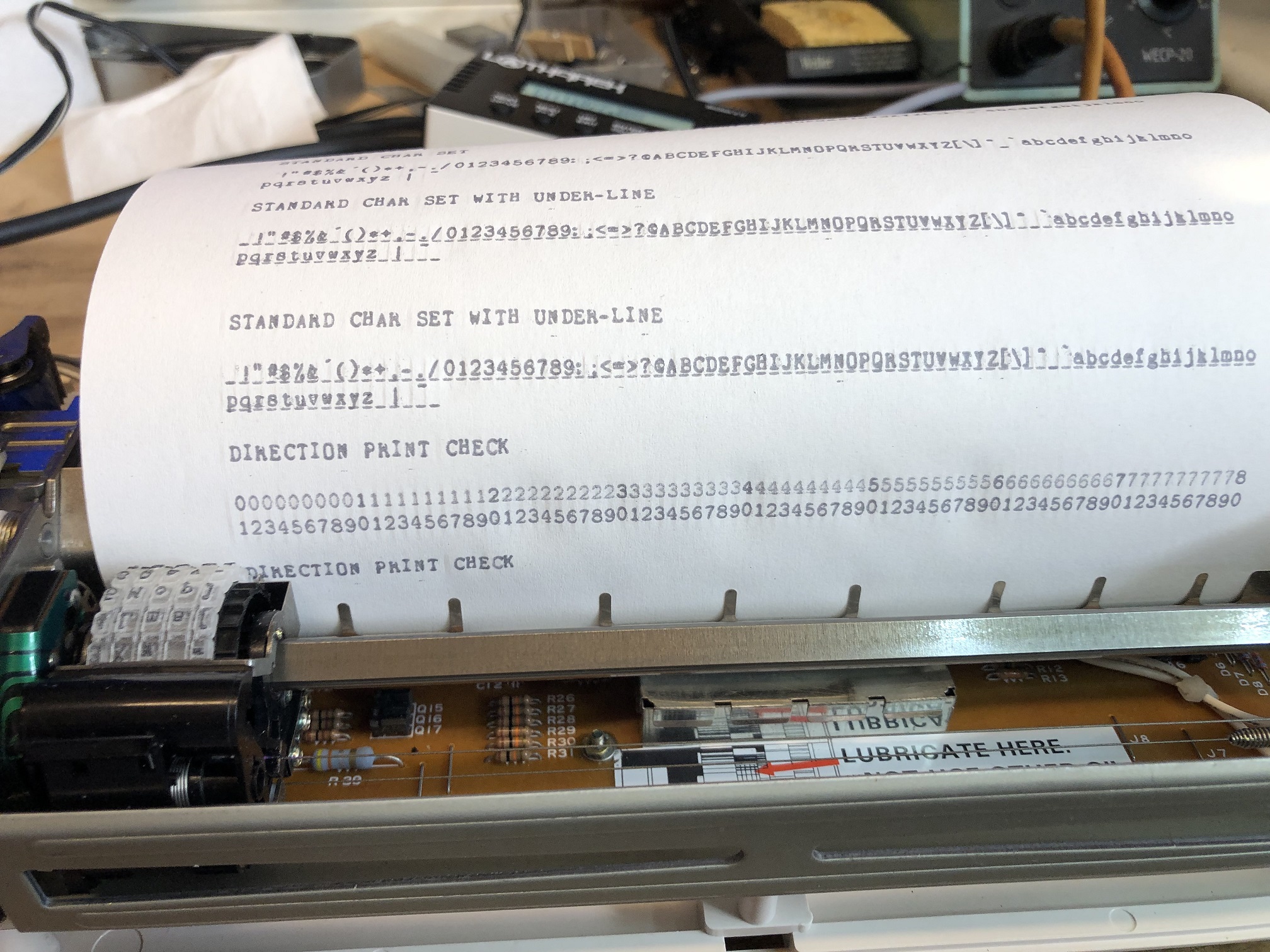

Re: 1027 Drucker Ersatz Druckgummi
Hi Folks,
Walzengummi erfolgreich eingebaut.
Die Tintenwalze mit einem kleinen Tröpchen Tinte aus einer fast leeren Tintenpatrone benetzt,
Walzen sowie Hammerschlitten leicht geölt und gängig bekommen
das Testprogramm T1027.BAS geladen
und Voila Drucker tuts wieder.
Druckbild naja... aber ich denke vor knapp 40 Jahren hat man da gestaunt.
jedenfalls macht das Ding wofür es gebaut wurde.
Gruss
André
Gruss
André

Moin zusammen,
ich frage mich, ob jemand Erfahrungen mit dem Selbstdruck der Revive Walzengummis gesammelt hat?
Ein Freund von mir hat einen Kollegen mit STL Drucker um ein paar Drucke gebeten. Die bekam er aber nicht auf die Walze gedreht. Irgendwo hakte es und das Gummi riss ein.
Er hat „Prusament Flex 80 clear“ verwendet. Ein Datenblatt dazu habe ich nicht. Einmal kurz quaken ergab ein Material namens Heavy Duty Resin von formfutura.com. Dazu gibt es auch ein Datenblatt aber mir sagen die Werte so leider nichts.
Wenn also jemand Erfahrung mit Harzen hat, wäre ich für einen Tipp dankbar. Wenn wir damit was passendes hin bekommen sollten, würde ich auch mehr davon drucken lassen.
Viele Grüße
Elmar aka Ixel
Viele Grüße
Elmar aka Ixel
