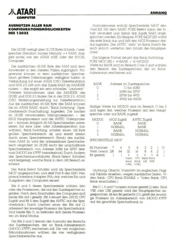

Mit Mads hab ich noch nichts gemacht,
aber damals in ATMAS II eine Stereo-Sound-Sampledemo für 320k mal programmiert...
Prinzipiell blendet man einfach (per PIA Port B) eine der zusätzlichen 16k-RAM Bänke im untern (normalen) RAM-Bereich ein (die Daten im ursprünglichen 16k-Block bleiben weiterhin bestehen) und schreibt dann die Daten dort weiter an die gleichen Adressen,
bis der Bereich voll ist und blendet dann den nächsten (X+1) RAM-Bereich wieder ein.
Hier im 130XE Handbuch ist das recht simpel erklärt:
Meintest Du das?
Oder habe ich die Frage falsch verstanden :)?
