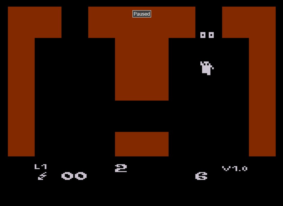

Wollte Euch aber mein kleines erreichtes Zwischenziel nicht vorenthalten:
2022-08-23_12-04-47.mp4
(2.38 MiB) 366-mal heruntergeladen
Ach ja: Das Flackern ist schon richtig so, das ist ja schließlich das Flackern der Fackel-Flamme....

Und so sieht es momentan aus:
2022-09-06_16-29-09.mp4
(5.57 MiB) 395-mal heruntergeladen
Ah ja, die weißen und grauen Striche unten im Textfenster zeigen mir, wie viel Rechenzeit durch meinen Haupt-DLI und dem VBI belegt werden. Solange der untere Graue Balken nicht oben wieder rauskommt, bin ich im grünen Bereich :-)

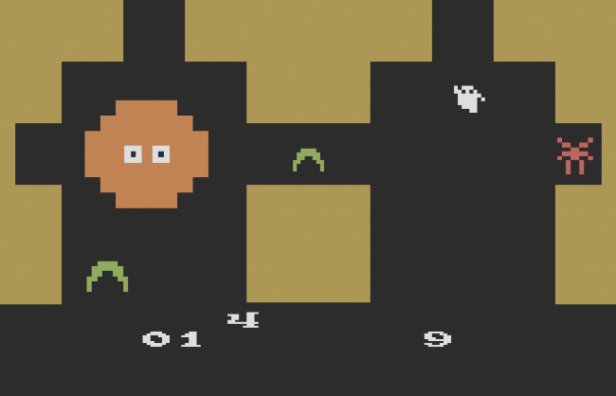

Jetzt hat mein Spieler in seiner Geistervilla Gesellschaft bekommen.
Zumindest können die maximal 5 Gegenspieler schon einmal angezeigt werden.
Dazu musste ich mir einen Sprite-Multiplexer ausdenken, denn für die Darstellung der maximal 5 neuen Figuren stehen mir nur 2 Player zur Verfügung.
Die Erkennung, welche der Figuren auf dem aktuellen Bildschirm sichtbar sind und diese möglichst optimal auf die 2 Player zu verteilen hat mich dann doch einiges an Hirnschmalz gekostet.
Für mich ist es immer mehr ein Wunder, wie man so ein Spiel auf der bescheidenen 2600er Hardware hinbekommen hat. Ich habe ja wenigsten 5 Player zur Verfügung, aber auf der VCR gibt es ja sogar nur zwei. Im Extremfall müssen aber 12 Sprites gleichzeitig dargestellt werden ( 5 Gegner, 1 Spieler, 5 Gegenstände und 1 Treppe).
Als ich das Spiel begonnen habe, hätte ich nie gedacht wie viel Arbeit gerade in den Kleinigkeiten steckt, an die ich am Anfang gar nicht gedacht hatte. Aber auch nicht wie viel Spaß es macht, wenn man dann Stück für Stück so ein Projekt wachsen sieht und sich immer wieder über Teilerfolge freuen kann.
.... ich möchte Euch aber natürlich mein Fortschritt nicht vorenthalten, hier also wieder ein kleines Video:
2022-10-01_15-15-46.mp4
5 Gegner, verteilt auf 2 Player
(1.88 MiB) 380-mal heruntergeladen

... nach 6 Monaten Programmierpause melde ich mich mal wieder zurück:
Es hat mir einfach keine Ruhe gelassen ein halbfertiges Programm in der Diskettenbox verkommen zu lassen.
Also habe ich mich, trotz aller Bedenken wegen der Rechtslage, entschlossen die Portierung noch abzuschließen.
Zunächst habe ich mal den letzten Stand nochmals angeschaut und einige blöde Fehler behoben. Hier musste ich mal wieder feststellen, dass es eben doch Unterschiede zwischen Emulation und echter Hardware gibt: In Altirra ließen sich die Select und Option Tasten wunderbar auswerten. Dabei hat es ausgereicht, nach der Abfrage, ob die Funktionstasten gedrückt wurden, noch eine Abfrage anzuhängen, ob die Taste wieder losgelassen wurde. Auf der echten Hardware wurden aber bei Betätigung der Select oder Optionstaste immer mehrere Tastendrücker ausgelöst. Die echten Tasten federn einfach nach und es musste noch eine Entprellung mit einer kleinen Zeitschleife eingefügt werden.
Jetzt habe ich aber erst mal eine Fehlerfreie Version, die über 4 Spielstufen verfügt:
  1. Sichtbare Wände mit 3 Monstern
  2. Sichtbare Wände mit 5 Monstern
  3. Dunkle Räume mit 3 Monstern
  4. Dunkle Räume mit 5 Monstern
Diese Version ist voll spielbar und ich habe zumindest ein fertiges spielbares Programm.
Mein allererstes richtiges in Assembler geschriebenes Spiel. :D (Mal von einem Pong abgesehen ... )
Was jetzt aber noch fehlt ist die richtig schwierige Spielstufe, bei dem die Räume zum Teil mit verschlossenen Türen getrennt sind und sich nur mit einem Schlüssel öffnen lassen, der zunächst gefunden werden will. Hört sich nicht schlimm an, aber ich habe da noch viele offene Detail-Fragen für die ich noch nach Lösungen suchen muss.
Und dann kam der Schock: Trotz meiner wirklich sehr ausführlichen Dokumentation, verstehe ich zum Teil meinen eigenen Programmcode nicht mehr. Und das nach gerade mal 6 Monaten :o
Jetzt muss ich mich Unterprogramm für Unterprogramm erst mal durch mein Quellcode wursteln um den genauen Ablauf wieder voll zu verstehen.
Aber ich bin dran, und werde das auch noch hinbekommen.
Bis dahin mal einen kleinen Eindruck, wie der Dunkelmodus aussieht:
VIDEO_13C.avi
(7.15 MiB) 306-mal heruntergeladen
