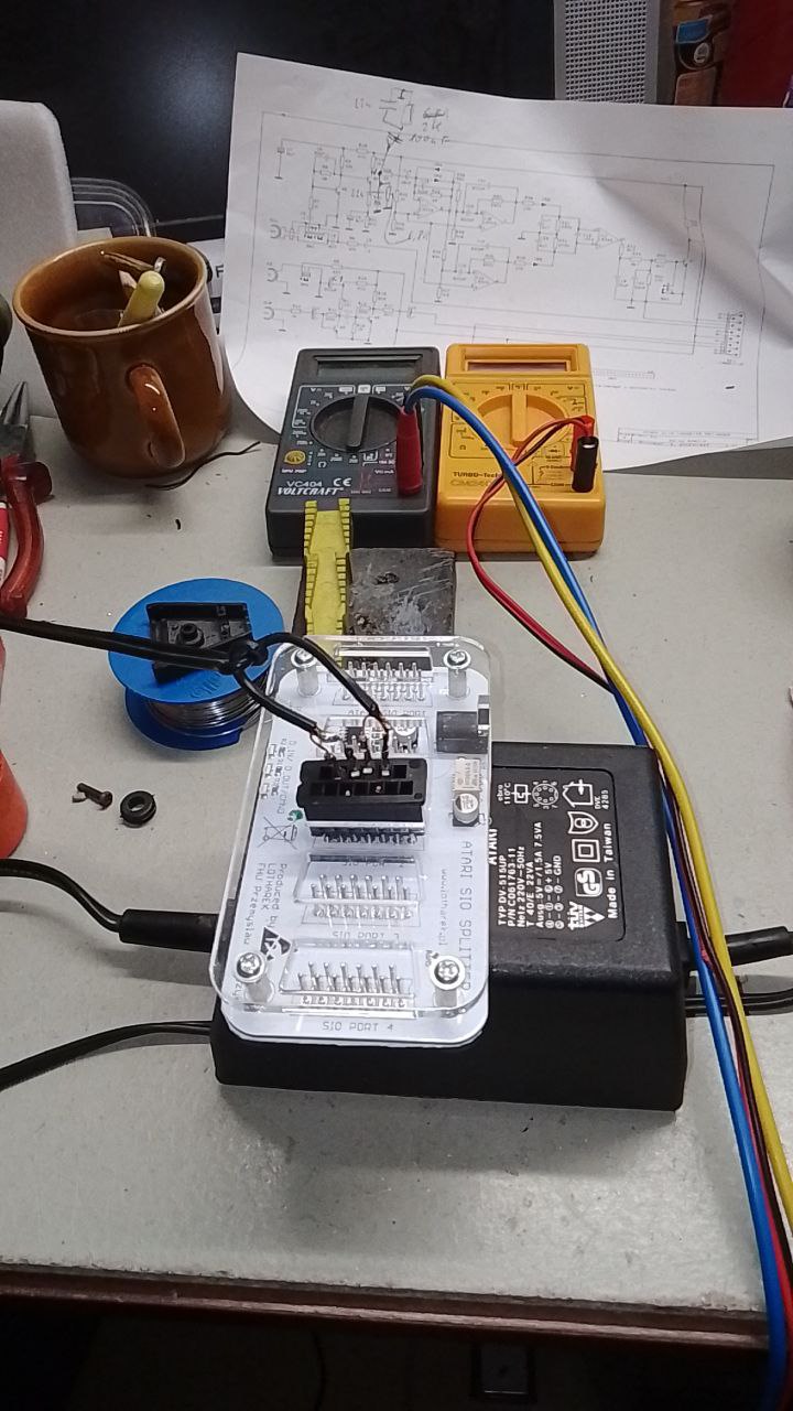

Netzteile, die 5V DC liefern habe ich genug, aber keine Hohlstecker. Ich fand jedoch noch ein angesengtes SioKabel, daß ich damals nicht entsorgt hatte, gut so. Also Kabel ab, Stecker zerlegt, Kontakte raus, .... Glasfaserpinsel in Aktion.

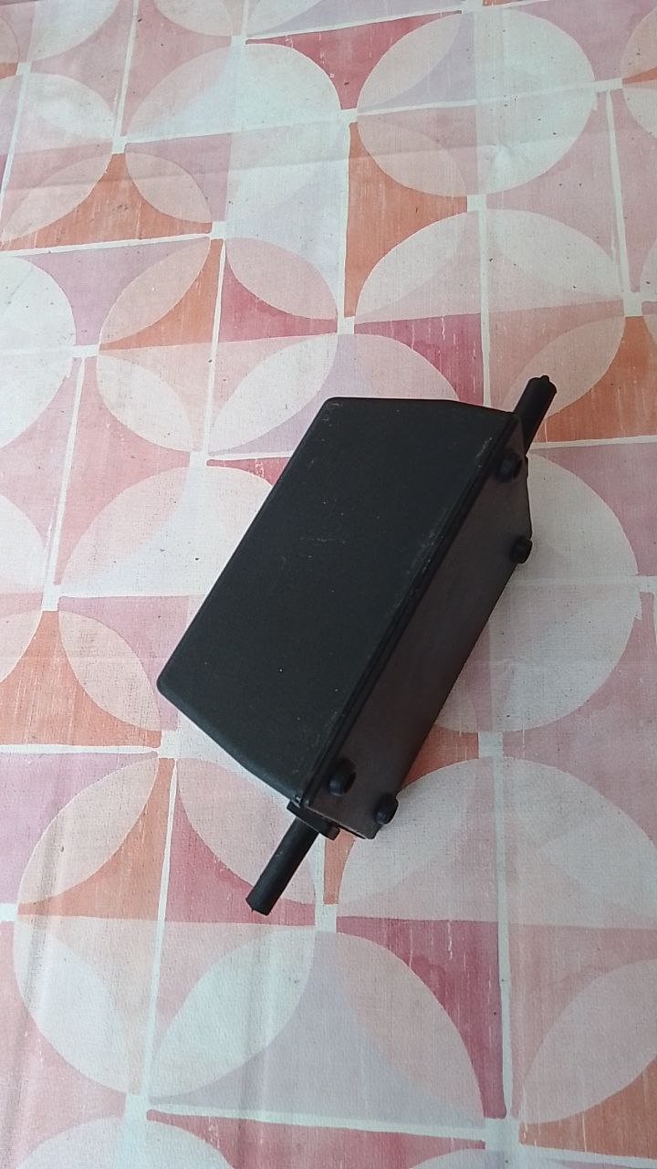

Ein XL-NT war auch vorhanden, aber dieses NT lieferte 5 AC(!) mit einer sehr schlechten Kurvenform. Nun habe ich zwei Ersatzkabel (220V/ DIN 7Pol) mehr. Also noch mal in die Tiefen hinabgestiegen und ein Zweites -dieser vergossenen- XL-Netzteile geangelt.

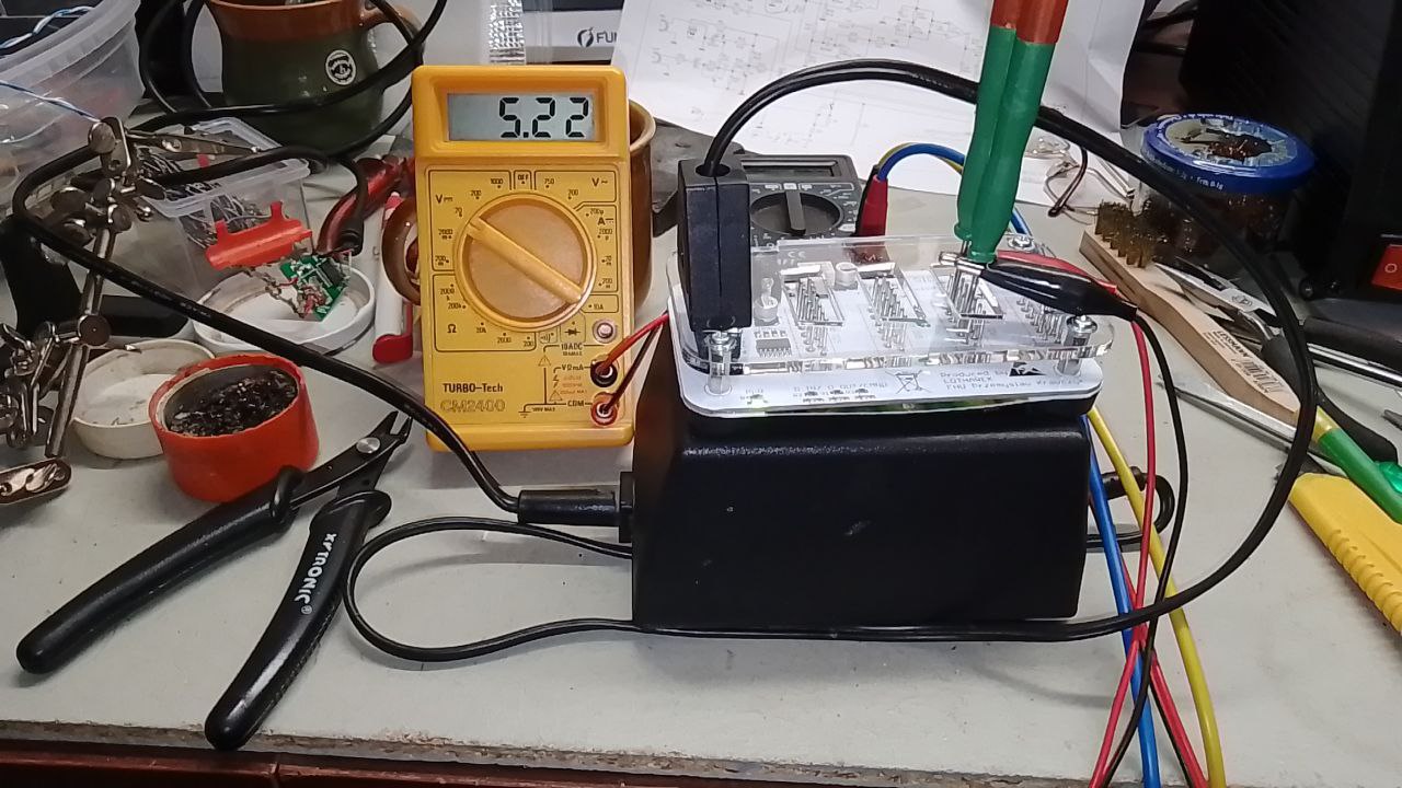

Geprüft, für gut befunden, Atari-Stecker mit etwas Kabel abgeschnitten. Die 5V Leitung vom NT an die Sio Kontakte PIN 4/6(Masse) & 8/10 (+5V) gebastelt. Als mechanisches(!) Gegengewicht die Sio Pins 5 & 7 mit Leerskontakten bestückt.
Und daß ist das Ergebnis

Am Ende bleibt; durch den Einsatz des vergossenen XL-NT sind die Störsignale um den Faktor 5-10 geringer. Das zählt. Außerdem kann ich so tun, als betreibe ich unser Hobby nachhaltig.
