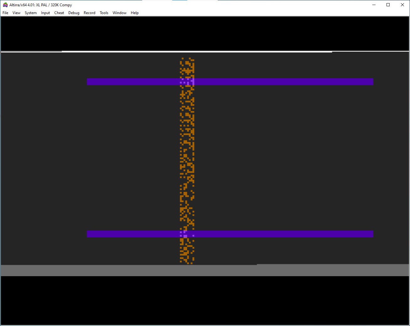

Ah ja: diese theoretischen Werte habe ich im Übrgen alle im Emulator empirisch geprüft. Da hier der komplette vertikale Overscan Bereich dargestellt werden kann ist dies sehr gut möglich durch Umschalten der Hintergrundfarbe im Farb-Hardwareregister am Anfang und Ende des VBI. Die Zeilenzahl an der der VBI Endet kann über das VCOUNT Register erfasst werden. (Wie so ein Test aussah seht ihr an einem Beispiel im Anhang)
Am oberen ende des PlayMissile-Streifens beginnt der ANTIC zu arbeiten (ScanLine 9) und am unteren Ende endet die Arbeit des ANTIC (ScanLine 248)
Die beiden blauen Linien sind der Rand des sichtbaren Playfields (192 Scanlines
Der untere graue Balken beginnt mit dem eigenen VBI und endet in Zeile 0. der weiße Streifen ganz oben ist dann die OS-VBI Routine.

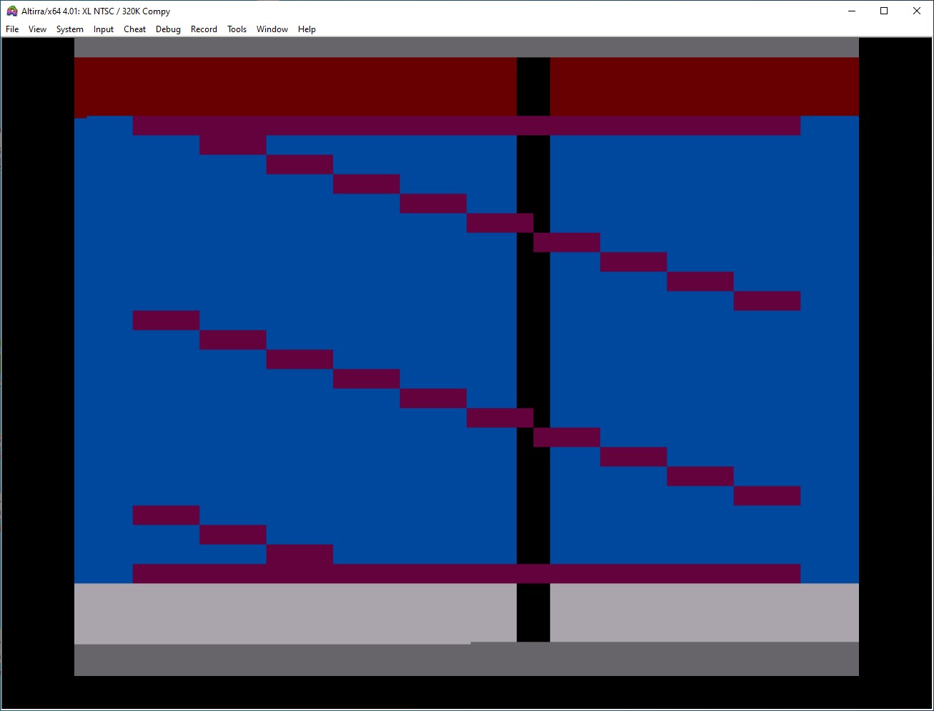

... das hat mir jetzt keine Ruhe gelassen und ich habe das nochmal nachgelesen. Ist so wie ich das in meinen Aufzeichnungen vermerkt habe. Hier der Text aus der Altirra Doku:
"The display list starts at scan line 8 and ends no later than scan line 248. The maximum height of a display list is
thus always 240 scan lines. This is true even in PAL, which has 50 more scan lines than NTSC."
Ich bleibe also dabei, auch bei NTSC:
8 Scanlines werden vom ANTIC ignoriert
24 Scanlines in DL als Blank
192 Scanlines in DL für ModeLines
24 Scanlines von ANTIC ignoriert
14 Scanlines für den Vertical Blank
macht zusammen 262 Scanlines
(Auch bei NTSC Systemen beginnt der VBI immer bei Scanline 248)
Und ich habe das ganze auch gleich mal noch im Altirra ausgetestet, indem ich über den VCOUNT jeweils bei Zeile 8,32,224 und 248 die Hintergrundfarbe wechsel und darüber noch einen Player-Streifen lege.
Natürlich muss man in den Ansichten von Altirra den Overscan Mode entsprechend einstellen, so dass der Vertical Override auf "Full (With Blanking)" steht.
Oberer grauer Balken: die ersten 8 Zeilen
roter Balken: die 24 DL-Blanks
Blauer Bereich: Das normale Playfield
Weißer Balken: die 24 Zeilen die wieder vom ANTIC ungenutzt sind
und der untere graue Balken startet bei 248 mit dem VBI
Der Playerbalken reicht über 240 Lines von Zeile 8 bis 248
Hier noch der Codeschnipsel mit dem ich die Farbumstellungen mache>
Code: Alles auswählen

LarsImNetz
Beiträge: 220
Registriert: 24.08.2021 18:27
Has thanked: 202 times
Been thanked: 120 times
Re: Takt Zyklen für eigene (Immediate) VBI Routine
Beitrag von LarsImNetz »

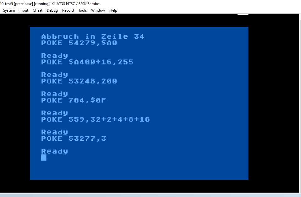

ich habe es auch nochmal ausprobiert. Auf den Emulatoren atari800 und Altirra 4.10-test5 jeweils NTSC eingeschaltet, kein Overscan aktiviert.
Folgende Pokes habe ich gesetzt.
poke 54279,$a0
poke 53277,3
poke 559,32+16+8+4+2
poke 53248,200
poke 704,$0f
poke $a400+16,255
Jetzt erscheint oben rechts ein kleiner weißer Balken.
poke $a400+15,255 läßt keinen Balken da drüber erscheinen. Zumindest auf atari800 und Altirra in NTSC nicht. Mit PAL kann ich bis $a400+8 hoch gehen.
Im Original kann ich es nicht ausprobieren, da ich nur einen Atari 600XL mit PAL besitze und der liegt in irgendeiner Kiste ganz tief in der Abseite verbuddelt.

Es liegt definitiv am Overscan, den ich normalerweise nicht aktiviere, weshalb erst ab 16. Byte angezeigt wird.
Aber wenn Overscan aktiv ist, wird schon ab 8. Byte angezeigt.
Somit hast Du recht.
