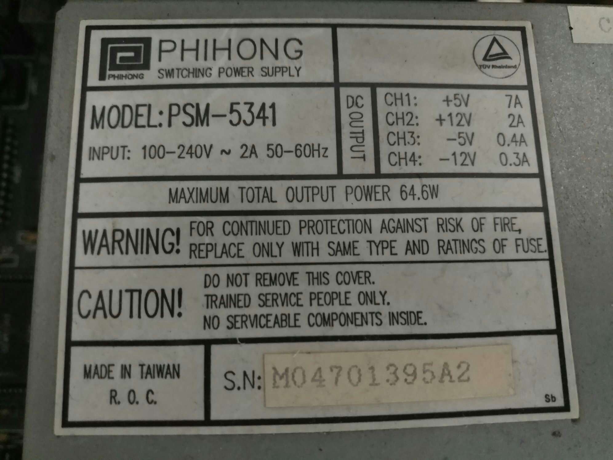

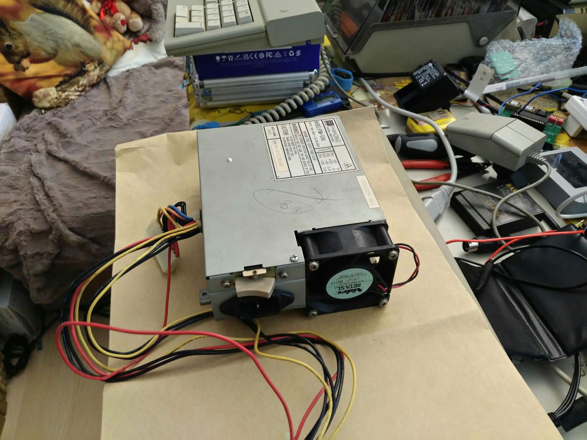

Hi Tolot,
da hat mich mein Gedächtnis doch nicht im Stich gelassen :mrgreen: .
Du hast Glück ;), ich habe noch ein NT für den MegaSTE da.
Ist das Standard PSM-5341 von PHIHONG.
Es sollte funktionieren (das war glaube ich mal aus einem Tower-Umbau),
aber ich teste das morgen zur Sicherheit nochmal in einem meiner MegaSTE´s
und wenn´s nicht rumzickt, dann kannst Du das haben...

Ahh, cool, ein Namensvetter :D !
Ja,
ich habe das NT jetzt schon mal fix in einen MegaSTE reingehängt und läuft 8-) .
Sieht also gut aus ;).
Will aber morgen nochmal in Ruhe testen und messen.
Melde mich dann nochmal.

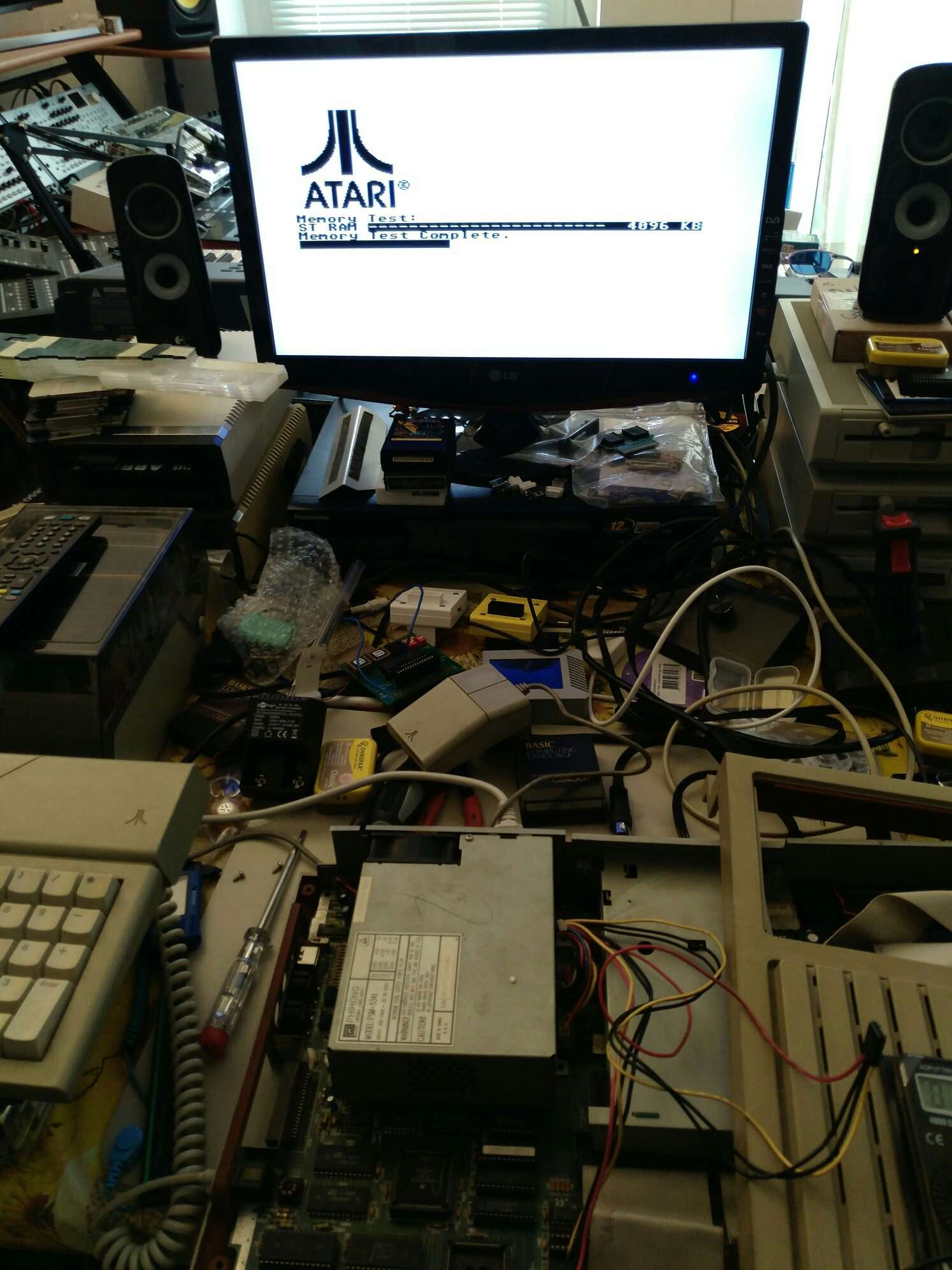

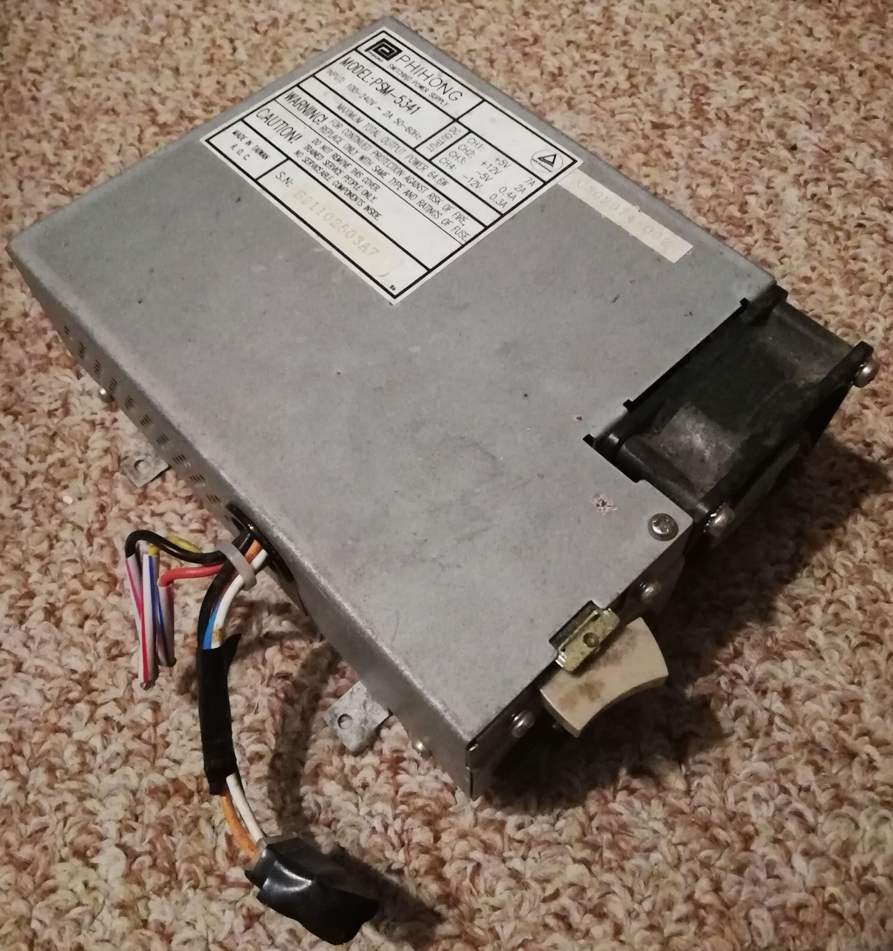

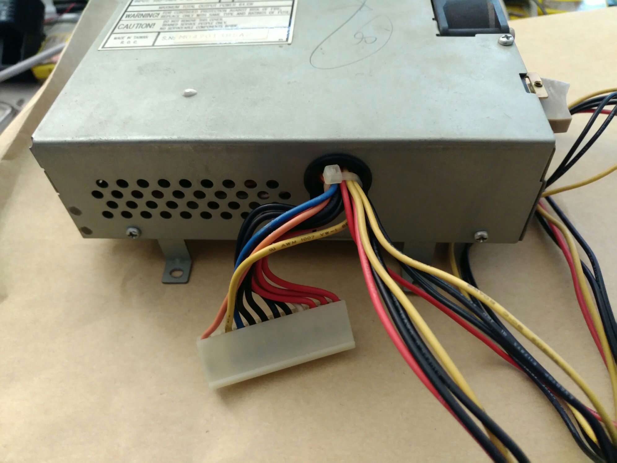

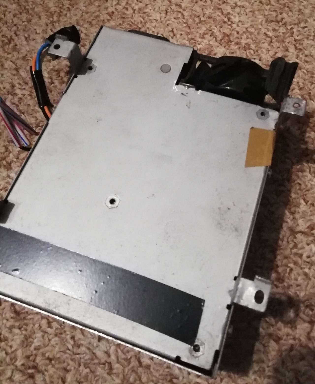

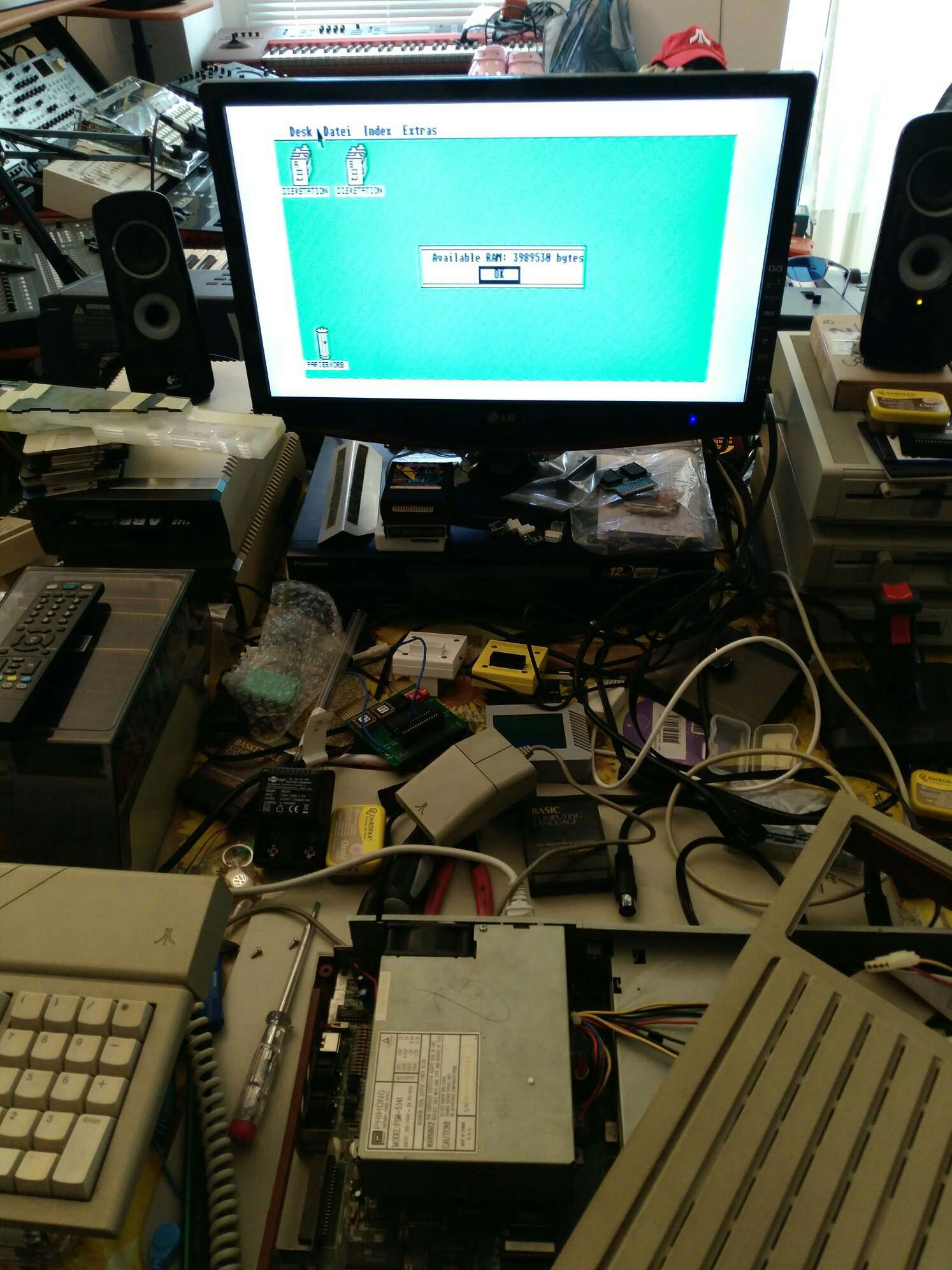

Re: Mega STE vom Schrott gerettet
So, nochmal das NT auf Herz und Nieren getestet...
Läuft 8-) .
Ein paar Bilder im Anhang (Fotos sind künstlerisch nicht wertvoll und dienen nur der Veranschaulichung :lol: ,
auch das Videobild ist auch saumäßig, hatte aber gerade nur ein billiges AV Kabel zum Testen zur Hand ;).

Tolot hat geschrieben:
01.09.2022 16:21
Wie gesagt, ein Mega ST Netzteil geht nicht da es die entsprechenden Spannungen nicht liefert.
Der Stecker fürs Board hat beim MegaSTE auch 12 Pins und nicht 4.
Aber Danke für alle bisherigen Hinweise, ich hoffe noch auf andymanone.
Da hast Du Dich aber geirrt mit der Pinzahl! Der Mega ST hat - wie aauch alle anderen NON-STE mit integriertem Netzteil - 6 Pins, nicht 4! (2 x +5V, 3 x GND und 1x +5V) als Netzteil-Anschluß. Was die negativen Spannungen angeht, die bbestimmte Baugruppen benötigen, die wird intern erzeugt. Was den Mega STE angeht, hat hier Atari wohl alles durch das größere Netzteil geregelt.
Übrigens: Netzteile mit unterschiedlichsten Werten und mit -5V, +12V, -5V und -12V findet man bei gut sortierten Elektronik-Shops (Reichelt, Pollin, Conrad etc.)

Burkhard hat geschrieben:
09.09.2022 11:54
01.09.2022 16:21
Da hast du Recht. Das Mega ST-Netzteil hat 6 Pins. Ich hab da nicht mehr danach geschaut und hatte irgendwie 4 im Kopf.
Sorry war ein Fehler meinerseits.
Mittlerweile kenn ich auch ein NT das alle Spannungen liefert. Hab aber ja jetzt ein Original.
Viele Grüße
