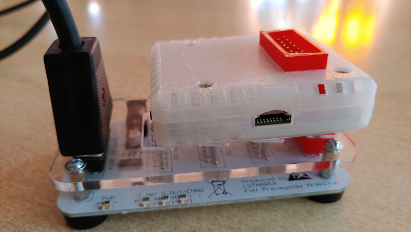

Ich habe mir gedacht, wenn ich mit meinem XL-in-PC-Gehäuse Projekt beginne, wäre es wielleicht sinnvoll, einen SIO Anschluß intern für interne Erweiterungen und einen extern nach außen zu führen. Dafür möchte ich ungerne einen SIO Splitter bei Lotharek bestellen. Mir war irgendwann mal aufgefallen, daß mal was ähnliches (2 SIO Adapter) bei Atari Age behandelt wurde, nur komme ich dort gar nicht dran, falls es auch angeboten war! Wenn es keine zusätzlichen Bauteile bedarf, denke ich einen SIO-Doubler im PC selber zu "gestalten". Ich suche aber für diesen Fall auch einen möflichen Anbieter für SIO Ports bzw. jemand, der betreffendes per 3-D Druch herstellt! Dieser Thread soll aber in ester Linie mehr zur Beratung dienen ...

Ich habe doch ein "XL in PC Gehäuse" Projekt geplant das ich voraussichtlich auch bald angehen kann. Eine bei Lotharek gekaufte SIO2SD soll mit eingebaut werden. Da mir hier im Forum vermittelt wurde, daß es möglich und auch besser sei, die SIO-Geräte parallel und nicht, - wie bei der Entwicklung vorgesehen - hintereinander anzuschließen, also denje ich an eine Art "Y Kabelpeitsche" zu löten und an den SIO zu stecken, dann einen Port nach außen führen und an den anderern erstmal die SIO2SD anzuschließen ...
Geht natürlich nur, wenn keine zusätzlichen Bauteile benötigt werden!

Der von Lotharek hat nur einen Nachteil... Die Orientierung der Buchsen.

Es gibt noch mindestens eine andere Quelle für 'nen Splitter. Jan Krupka kennt diesen. Bei dieser Variante sind die SIO-Buchsen weder hintereinander noch stehen sie.

Wenn Du die externe Spannungsversorgung nicht benötigst, ist es doch egal, wo Was drin steckt.
Reihenschaltung vs Parallelschaltung ,
Nöö

Danke für den Hinweis. Aber wenn ich Power benutze spielt es eine Rolle?

JA, weil mit der externen Spannung die Verbindung vom SioPin 10 von der Atari Buchse zu den externen Buchsen ( Pin 10) getrennt wird/ werden muß!
