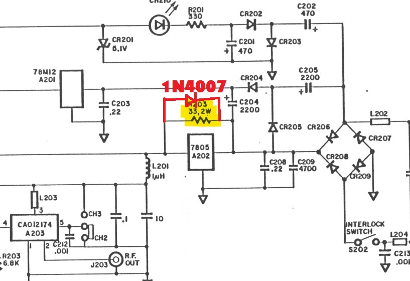

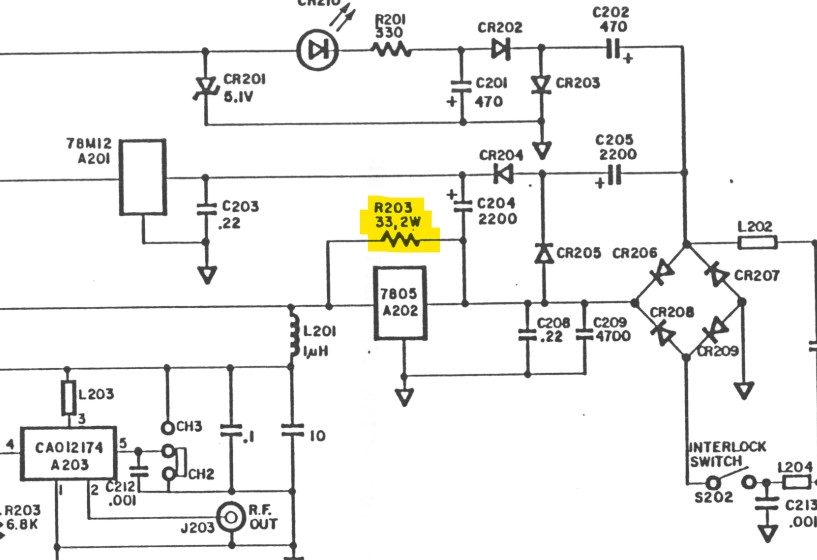

Was ich nicht verstehe ist folgender Schaltungsteil:
Beim 7805 liegt ein dicker 33 Ohm/2Watt Widerstand zwischen Ausgang und Eingang. Für was ist der gut?
Wenn ich den entferne, dann habe ich nämlich 5V an den Abgriffspunkten. Ist er vorhanden dann sind es knapp über 6 Volt. Gehört das so?
Falls mir jemand den Sinn dieses Widerstandes erklären könnte wäre ich sehr dankbar.

Nachtrag: Manchmal muss man dann doch einfach nur länger suchen. Ich auf folgenden, noch gar nicht so alten, AtariAge Artikel gestoßen:
https://forums.atariage.com/topic/30053 ... nt=4731684
Der 33 Ohm Widerstand ist wohl eine einfache Lösung um höhere Ströme zuzulassen, als der 7805 normalerweise erlauben würde.
Eein Resultat dieser Schaltung ist aber, dass die 5V nur unter Last stabil vorhanden sind. Da ich die Platine ohne Last betreibe scheinen die >6V wohl normal zu sein.
Also teste ich jetzt mal in zusammengebautem Zustand.....

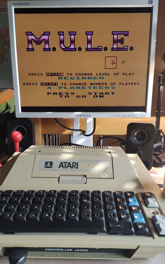

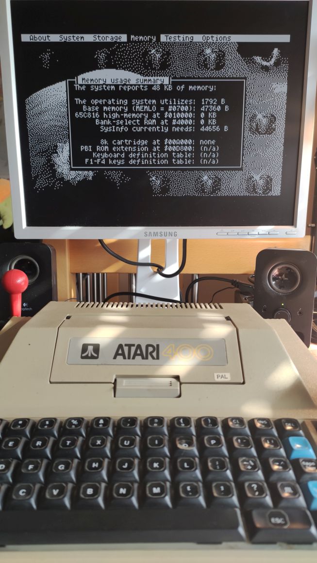

So, Reparatur und Umbau abgeschlossen.
Atari 400 läuft wider und hat jetzt die SuperColorCPU Karte (SCCC) von TF_HH und eine moderne 48K RAM-Card mit statischem RAM und 4fach-ROM-Switch, ebenfalls von TF_HH Jetzt habe ich endlich auch einen Rechner auf dem ich M.U.L.E mit 4 Spielern spielen kann.
Die beiden Erweiterungen hatte ich ja schon lange, aber ich wollte nicht meinen bis Dato einzigen 400er zerbasteln, zumal das noch der Original Rechner ist, den mein Bruder und Ich uns 1982 gekauft haben.
Die Bildqualität über S-Video ist wirklich richtig gut. Noch ein paar Infos zur Tastatur:
Das Tastenlayout ist etwas gewöhnungsbedürftig: QWERTX und ZYCVBN
Die Tasten selbst sind offene Cherry M8 wie sie auch in Typ2 Tastaturen verbaut werden (https://forums.atariage.com/topic/10517 ... nt=3416654)
Diese Tasten sind extrem schwer zu bekommen, ich habe erst vo wenigen Monaten eine XL Tastatur mit den Cherry M8 repariert und musste lange suchen. Aber hier sind noch alle Taster komplett und Funktionieren.
Die Tastenkappem sind flache einfarbige Kappen mit aufgeklebten Buchstaben.

... ich habe jetzt wieder die Originalbeschaltung wie aus dem Schaltplan.
Kaputt war ja der 7805. Hatte die 12V durchgereicht
Nachdem ich den gegen einen neuen getauscht habe (1,5 A) war ich ja zunächst irritiert, dass am Ausgang 6,2 V anlagen statt der erwarteten 5V.
Dies lag aber daran, dass ich die Powerplatine des 400er in ausgebautem Zustand gemessen habe, also komplett ohne Last.
Sobald die Platine eingebaut war und auf der 5V Schiene auch etwas Strom fließt stellt sich dann auch wirklich 5V ein.
Laut Erklärung aus AtariAge, ist das ein Effekt der durch den 33 Ohm / 2 Watt Widerstand erzeugt wird, der zwischen Eingang und Ausgang des 7805 geschaltet ist.
Das gehört also so. Sinn soll wohl sein, dass auch größere Ströme den 7805er nicht zerstören.
Ich habe mir aber tatsächlich auch überlegt einen Leistungsstärkeren 5V Regler zu verwenden und auf diese seltsame Schaltung mit dem Widerstand zu verzichten.
Verstanden habe ich das technisch nämlich nicht und in den Dokumentations-Blättern zu diversen 7805 konnte ich auch keine solche Beispielschaltung mit Erklärung finden.
Aber in den späte 70er Jahren war man wohl sehr kreativ und da es jetzt funktioniert, werde ich es erst mal so belassen.

Re: Spannungs-Versorgung Atari 400
Das mit dem Widerstand ist natürlich keine schöne Lösung...
Aber der Grund, warum ein 78xx stirbt ist meistend beim Ausschalten zu suchen!
Was die Spannungsregler nämlich überhaupt nicht gut mögen ist,
wenn die Spannung auf der Ausgangsseite höher ist, als die Eingangsspannung!
Wie kann sowas passieren?
Durch die verbauten Elkos auf der 5V Seite!
Schaltet man das Netzteil aus, sinkt die Eingangsspannung richtung Null, aber die Elkos auf der 5V Seite können
noch immer geladen sein!
Daher gibt es eine ganz einfache Schutzschaltung mittels einer Diode!
Dies sorgt dafür, das die Spannung aus den 5V Elkos am 78xx "vorbei"-geleitet wird!
kostet fast nix, schützt aber sehr gut.
Siehe auch hier z.B.:
https://elektro.turanis.de/html/prj234/circuit2.png
https://elektro.turanis.de/html/prj234/index.html
was mir gerade auch auffällt:
Es kann gut sein bei dem Alter das C209 mit seinen 4700µF den Geist aufgegeben hat und viel weniger an Kapazität nun hat!
Denn normalerweise sollten 4700µF diesen Effekt Ausgangs-Elkos haben mehr als EingangsElkos - loker wettmachen.
Wenn der aber in die Jahre gekommen ist kann es gut sein, daß der nur noch ein drittel oder weniger an Kapazitäät hat.
Besser austauschen!
Dann kann der Effekt auftreten!
Trotzdem, die Diode ist für den 78xx ein Heilmittel!

also die Schaltung mit dem 33OHM Widerstand ist wirklich desaströs!
Sowas macht man nicht, es sei denn, mann will nur billig verkaufen!
Ich rate eher dazu diesen zu entfenren und lieber einen 2. 7805 paralell einzulöten.
Und vor allem:
Löte die beschriebene Schutzdiode ein!
Eigentlich bekommt man so einen 7805 nicht kaputt. Ob Kurzschluss oder Übertemperatur, der hält!
Was er aber überhaupt nicht abkann ist Spannung am Ausgan größer als Eingangsspannung!
Daher die Schutzdiode! Kostet nix und hilft ungemein.
Und vor allem:
Wer jetzt bedenken hat wegen 2x 7805 in paralell:
Laut Datenblatte sollten die dann mit 0.1Ohm oder aus seperiert werden am Ausgang.
Ich hatte in den 90ern einen Pentium 1 /133 in meinem Auto und brauchte eine stabile 5V Spannung,
hatte damals auf ein Alu 4Kantrohr 12x 7805 angeschraubt und alle komplett paralell geschaltet.
Zwar wurde das Rohr warm (heizte die Heckscheibe
) aber es lief Jahrelang ohne Probleme.
Und KFZ und Spannungsprobleme liegen ganz dicht zusammen!
Der 33 Ohm Widerstand jedoch sorgt dafür, das bei wenig Stromaufnahme der Rest mehr als 5V bekommt.
Nicht gerade gesund, auch in Betracht zu ziehen das man Ersatz-Chips nur schwer bekommt!
Nur so mein Rat !!!
