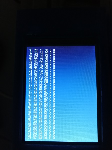

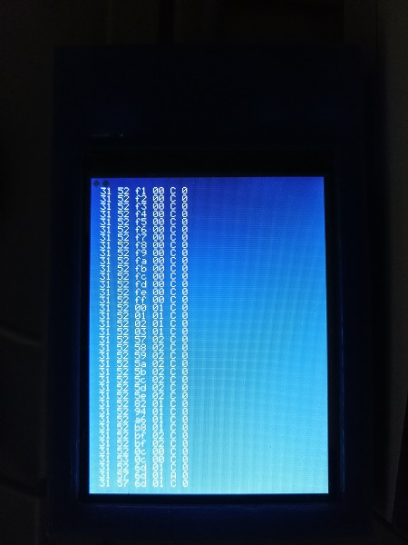

Schnapp dir einen Diskeditor und schau im Sektor 365 das erste Byte an.
Im Rahmen unseres a8preservation.com/ Projektes haben wir immer wieder mehrere fast gleiche Dumps von Programmen, die wir untersuchen. Weiterhin gibt es auf AtariAge einen umfangreichen Thread zum Verhalten von Beta Lyrae: https://atariage.com/forums/topic/15824 ... e-washoutsWoher weisst Du sowas?

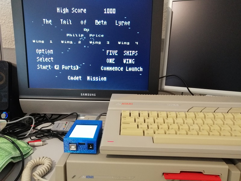

Ich habe es auch auf Altirra probiert. Das ATX und ATR (ATX Cracks). Ja es läuft. Wie PeinlichDjayBee hat geschrieben: ↑01.09.2021 22:31Was passiert?Yellow_Man hat geschrieben: ↑01.09.2021 00:42Die Original-Versionen laufen auch nur auf Ataris mit 64 Kb Ram. Hat der Rechner eine Ram
Erweiterung läuft das Spiel nicht.
Ich habe es in Altirra mal kurz mit 128K und Rambo 576K angestartet und es ist nicht direkt abgestürzt.
Also einen un-verbastelten Atari 130 XE genommen, das SDriveMax mit dem ATX angeschlossen, und geladen. Läuft.
Es muss richtig heißen: Das Spiel läuft nicht auf Rechnern mit einem Freezer (Engel/2005/2011) und (!) einer Ram-Erweiterung.
Ich habe alle 3 Freezer Versionen, und dies an einem 800 XL jetzt getestet.
Hier ein 800 XL mit 2011er Freezer und aktiven 512 Kb Ram. Spiel startet nicht.
Und nun mit deaktivierten 512 Kb Ram.
Nun gibt es ja noch das SysChek, bei dem ja auch eine Speicher-Erweiterung enthalten ist. Oh, noch mehr zum testen
