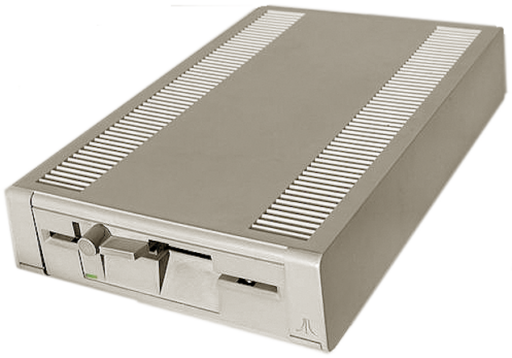

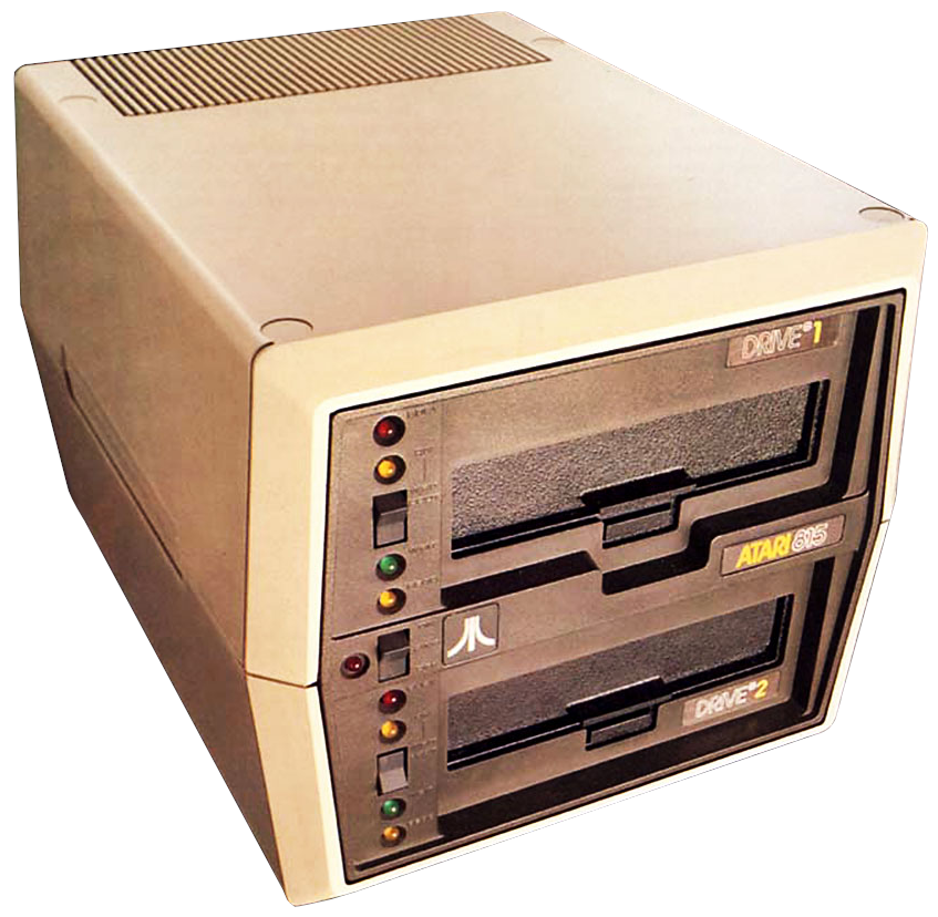

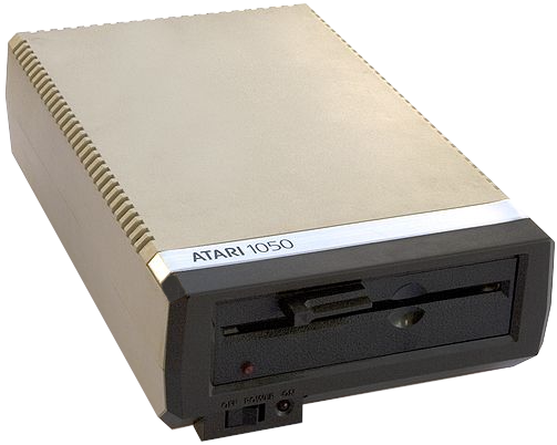

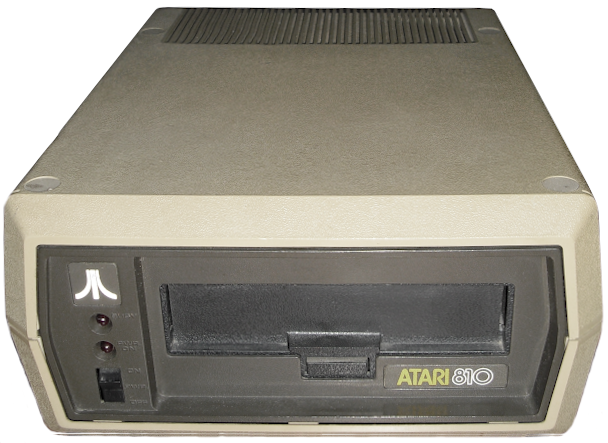

Atari stellte die Diskettenstationen 810, 815, 1050 und XF551 her. Das Doppellaufwerk 815 wurde nur in sehr geringen Stückzahlen vertrieben. Modelle anderer Hersteller werden auf vergleichbare Weise angeschlossen.
Atari 810
Atari815
Atari 1050
Atari XF 551

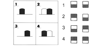

  2. Auf der Rückseite des Diskettenlaufwerks die Schiebeschalter bzw. DIP-Schalter auf #1 stellen:
    DIP Schalter
  3. Externes Netzteil anschließen; originale Atari-Diskettenstationen arbeiten mit 9 Volt / 3 Ampere Wechselspannung. Ausnahme ist die 815, die ein internes Netzteil hat.

  7. Diskette mit dem Aufkleber nach oben einschieben bis es klickt, danach verriegeln: dazu bei 810 / 815 die Verschlussklappe nach unten drücken bis es klickt, bei 1050 und XF551 Hebel nach unten drehen.

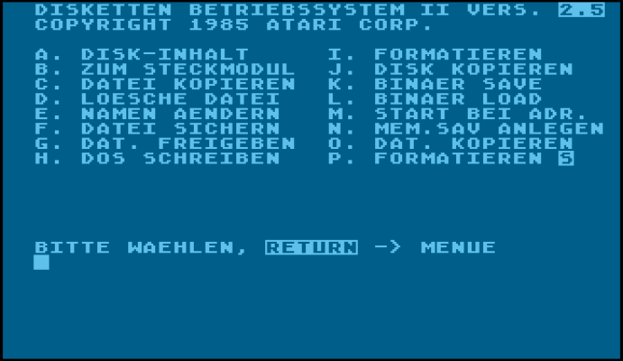

Wird AtariDOS V. 2.5 geladen, so erscheint bei einem 130 XE kurz ein Hinweis darauf, dass eine RAM-Disk eingerichtet wird. Der Hinweis erscheint auch, wenn der Atari XL/XE durch nachträgliche Erweiterung über mehr als 64 KiB an Speicher verfügt. Danach erscheint der bekannte READY-Bildschirm. Tippt nun die drei Buchstaben DOS ein und drückt die Taste RETURN – es erscheint das Menü von DOS 2.5:
Atari DOS 2.5
Atari DOS 2.5 ist das bekannteste DOS für die Atari-Diskettenstationen. Es ist in der Public-Domain-Bibliothek des ABBUC e. V. erhältlich.
