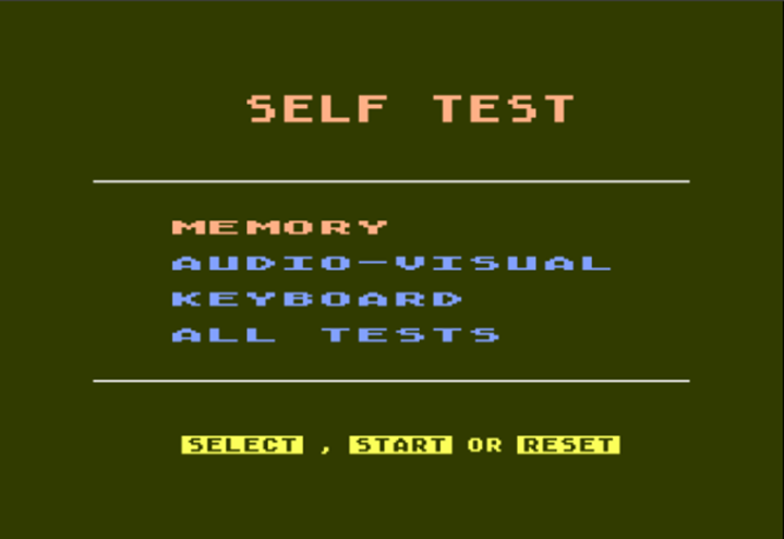

Self Test
Selbsttest starten
Es gibt zwei Möglichkeiten, den Selbsttest zu starten:
1. Beim Einschalten:
  • Atari ausschalten; Peripheriegeräte ebenfalls, damit nicht davon gebootet wird.
  • Die Taste OPTION gedrückt halten und den Atari einschalten.
  • Sobald der Selbsttest sichtbar wird, Taste OPTION loslassen.
2. Aus dem BASIC heraus:
Tippe BYE ein und drücke RETURN – der Selbsttest startet.
Der Selbsttest ist weitestgehend selbsterklärend.
Die Bedienung:
Mit SELECT auswählen, was getestet werden soll.
Mit START die Auswahl starten.
Mit HELP gelangt man aus den Testen zurück in das Menü.
Mit RESET wird der Selbsttest verlassen.
