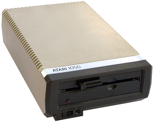

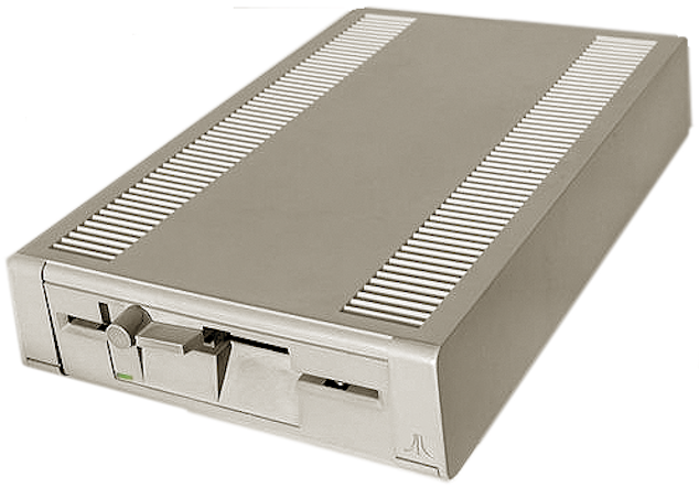

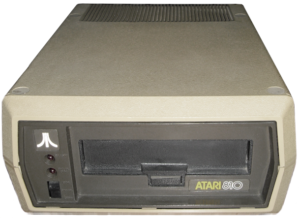

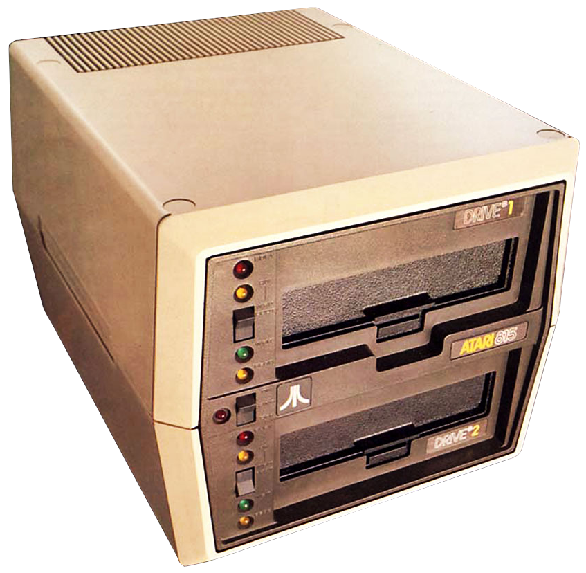

Atari stellte die Diskettenstationen 810, 815, 1050 und XF551 her. Das Doppellaufwerk 815 wurde nur in sehr geringen Stückzahlen vertrieben. Modelle anderer Hersteller werden auf vergleichbare Weise angeschlossen.

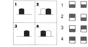

- Auf der Rückseite des Diskettenlaufwerks die Schiebeschalter bzw. DIP-Schalter auf #1 stellen:
