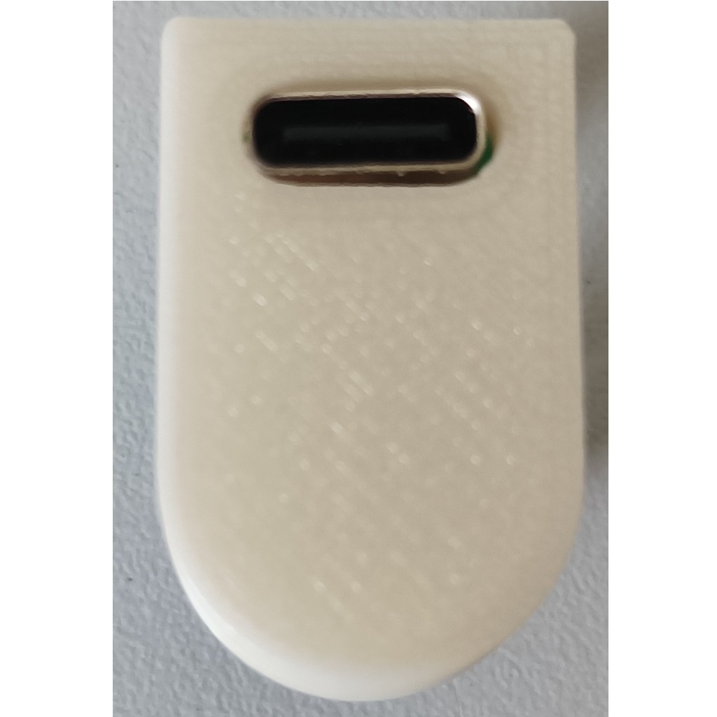

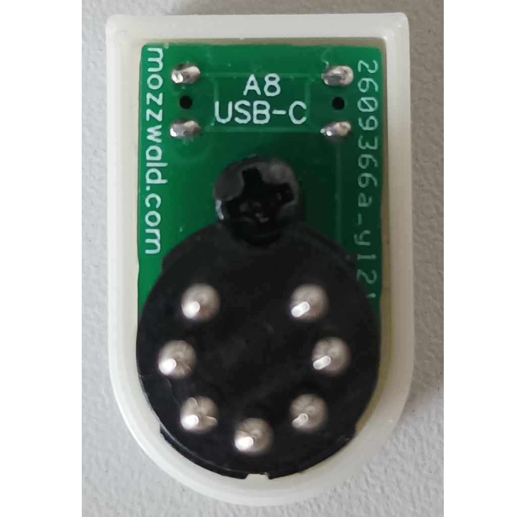

USB-C Power Adapter (Mozzwald) exklusiv für den ABBUC e.V.
Dieser USB-C Power Adapter ersetzt das alte Netzteil des Atari 600/800 XL, Atari 130/800/65 XE und des XEGS, und stellt eine 5-V-USB-Stromversorgung bereit
(ein hochwertiges USB-Netzteil wird empfohlen).
Der Adapter verfügt zum Schutz über eine eingebaute 3-Ampere-Sicherung.
Das 3D-gedruckte Gehäuse ist in der Farbe Bone White gehalten und passt gut zum XL-Farbschema.
Alternativ gibt es auch ein graues Gehäuse passend für den Atari XE.
Der USB-C Standard „startet“ immer mit 5 Volt Spannung, höhere Spannungen (größere Notebooks brauchen z.B. 19-20 Volt) werden erst nach Aushandlung über ein serielles Protokoll aktiviert. Da der Adapter dies hier nicht macht, bleibt das USB-C Netzteil (egal ob mit oder ohne PD Funktion) immer im „5 Volt Kompatibilitätsmodus“. Im Adapter sind passende Signalisierungswiderstände verbaut, die dem Netzteil mitteilen, dass der Atari max. 2 Ampére haben möchte.
Benötigt wird ein hochwertiges USB-C Kabel welches für mindestens 10 Watt ausgelegt ist!
