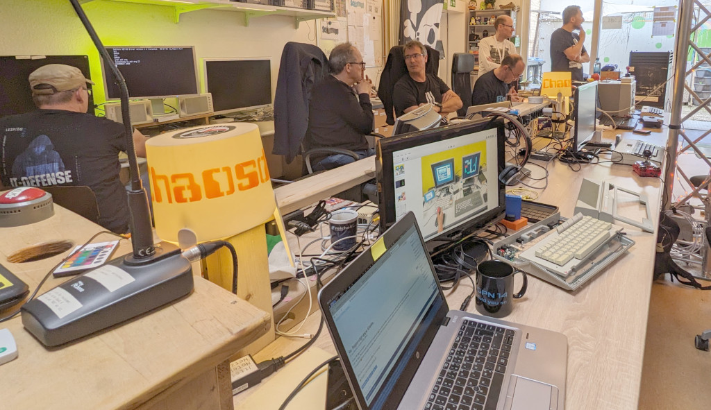

Ein Foto vom Treffen heute beim Chaosdorf in Düsseldorf:
Von links nach rechts: kgo, sleepy, Mr. Bacardi, Mathy, Khalo. Vor Mr. Bacardi: Strotmann Junior, cas.

Für die die uns noch nicht kennen habe ich gerade die "Namen" zum Foto hier oben hinzugefügt.

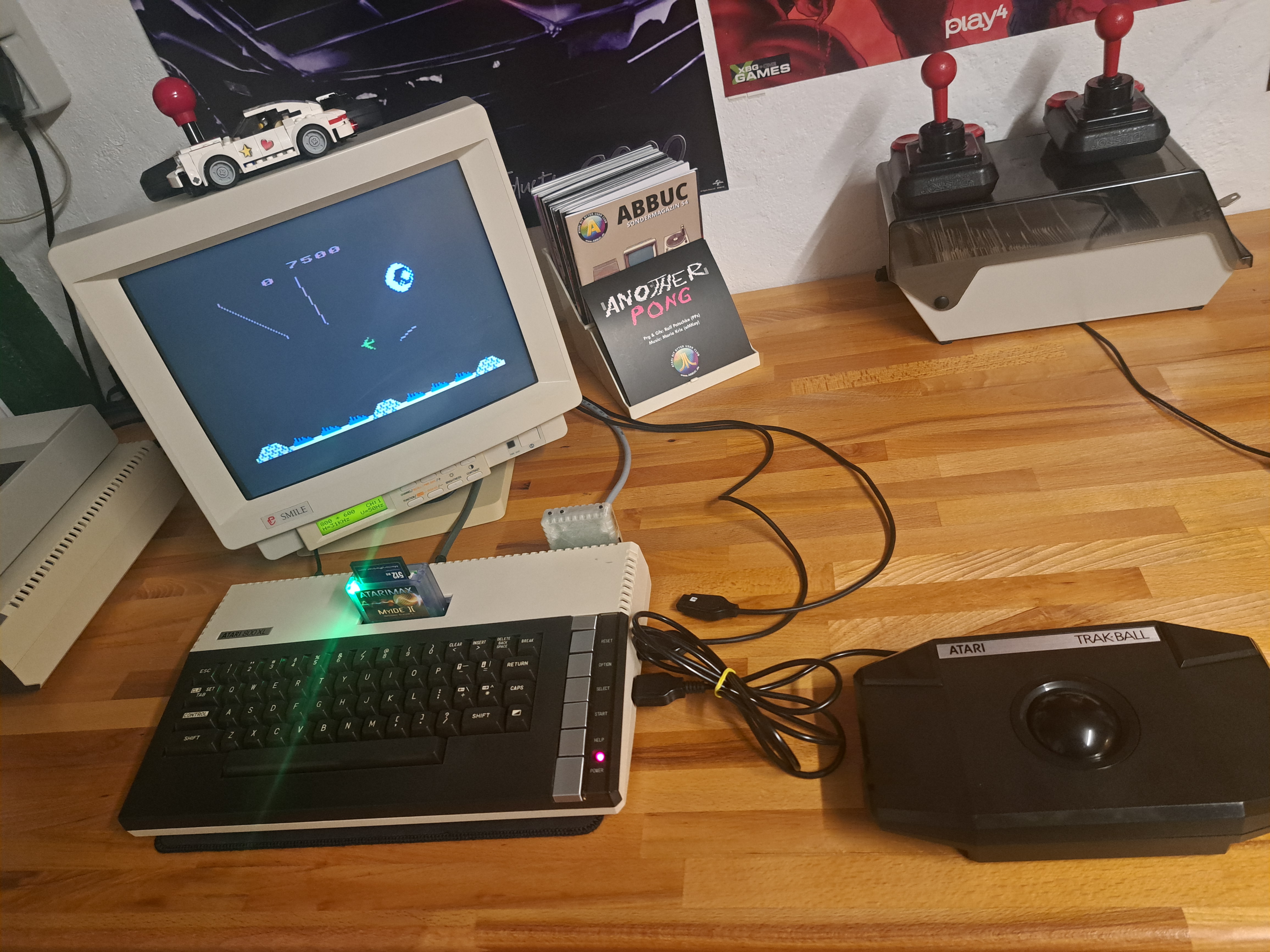

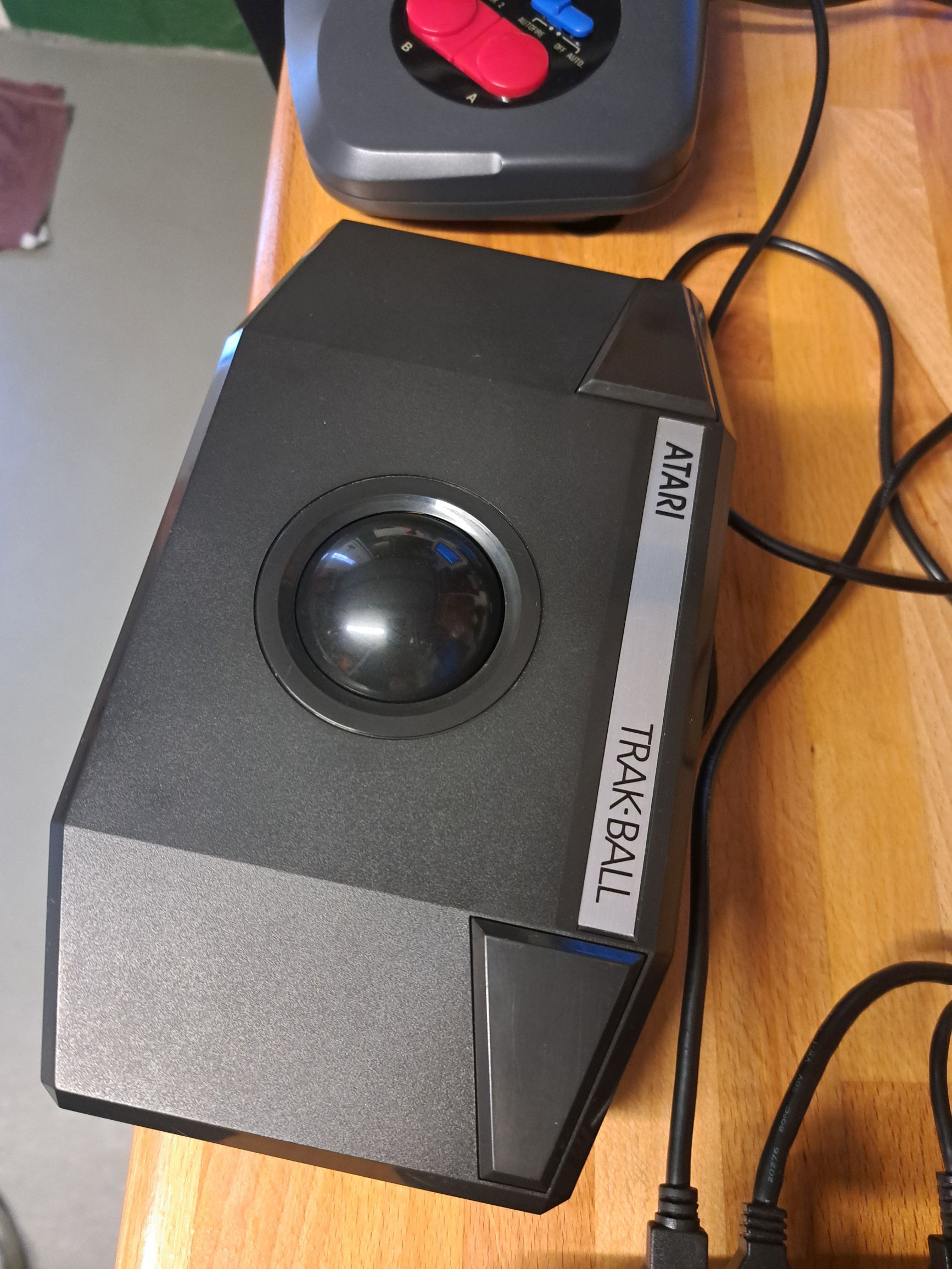

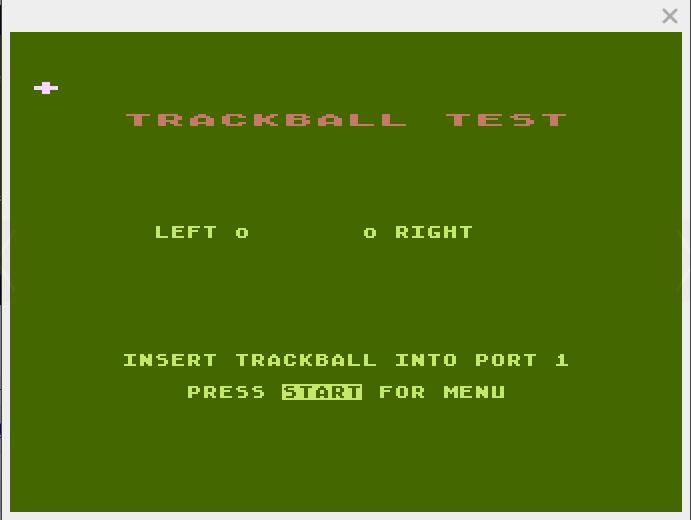

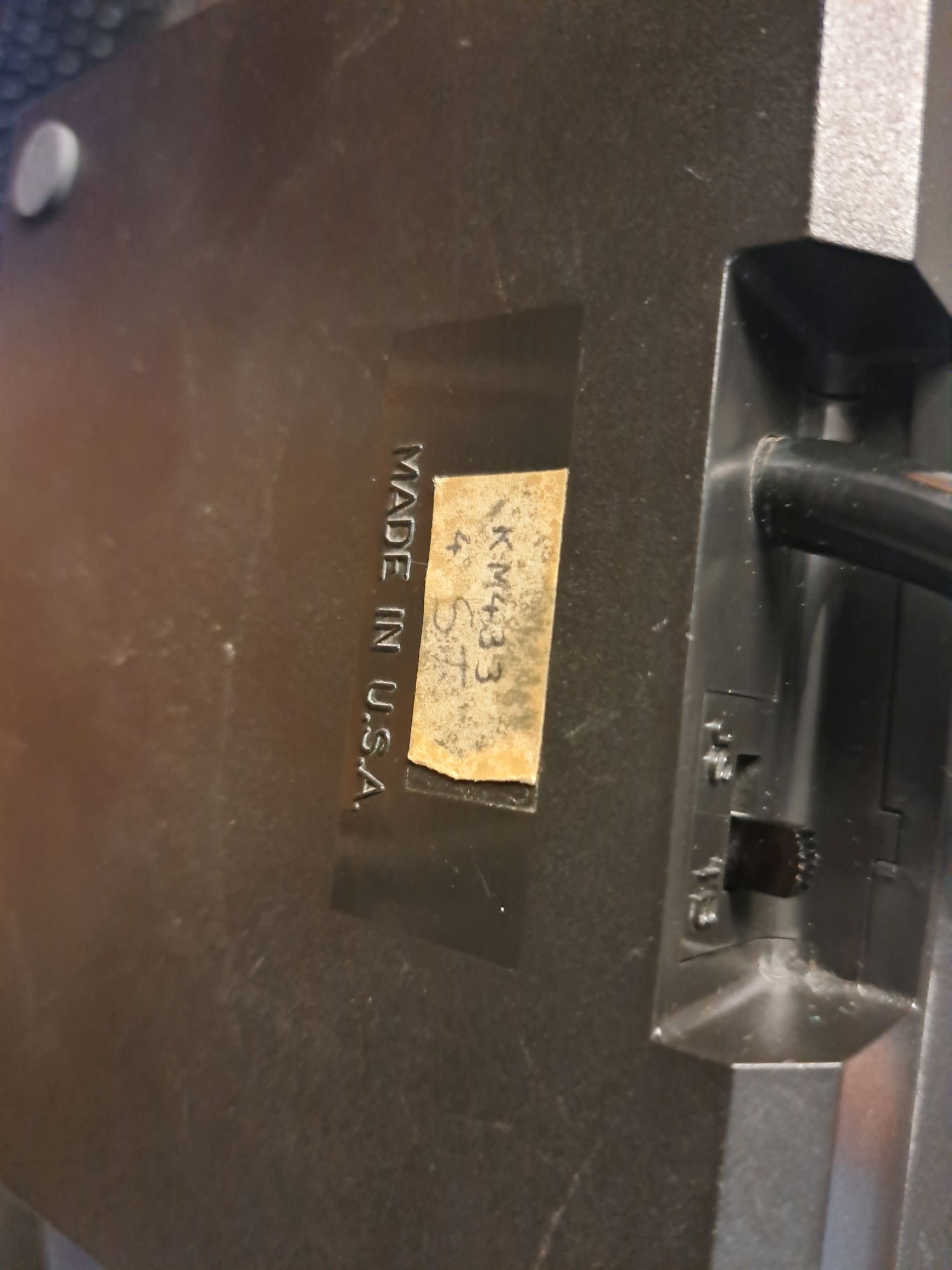

Hallo zusammen, im Vorlauf des nächsten Treffen habe ich bitte eine Frage. Beim Hallentrödel in Haan habe ich einen Trak-Ball für einen Zehner mitgenommen. Zuhause angeschlossen, funktioniert die "Ur-Maus" leider nur im JS Modus, und auch nur die linke Taste als Feuertaste. Der TB Modus (analoger Trackball Modus) funktioniert nicht so wie man sich das vorstellt, auch nicht bei den Spielen Missile Command oder Centipede 5200, und auch nicht über Umschalten Control+T.
Ist das normal? Macht es Sinn die Billiardkugel am 18.04. zum Testen mitzubringen? Anbei Bilder, schöne Ostern und bis die Tage,
Khaled
Khaled

Gut das Du mich an's nächste Treffen erinnerst. Aus irgend einem Grund habe ich diese und das vorige Treffen nicht im Kalender eingetragen. Ob ich dabei sein kann steht noch in den Sternen. Mein Auto kam nicht durch die Prüfung. Nach 35 Jahre schon Rost am Türschweller. Habe jetzt nach mehr als einen Monat jemand gefunden der mir das schweissen kann. Aber nur damit er durch die Prüfung kommt, nicht damit es wieder "wie neu" aussieht. Dafür hat hier keiner Zeit die kommenden Monaten. Und dann sind die Scheinwerfer nicht mehr in Ordnung. Der erste Satz war kaputt als er ankam. "Kein Problem, wir schicken zwei neue". Die liegen jetzt bei DHL. Irgendwo. DHL sucht noch. Ein ersatz Gurt ist unterwegs...
Funktioniert denn der Trakball als Maus? Es gibt eine Umbauanleitung um den Trakball um zu bauen sodass sie funktioniert wie eine Maus. Die müsste sogar zu finden sein bei den Baupläne hier im Downloadbereich. Schau dir die mal an, vielleicht ist dein Trakball ja umgebaut... Mitnehmen zum Treffen lohnt immer. Irgendjemand wird bestimmt sehen können wieso das Teil nicht macht was es machen soll.
Hallo Khaled

Hi Mathy, danke für deine Antwort, und mindestens genau so spannend ist dein Beitrag zum Automobil. Anfang der 90er BJ, respekt! Zu solchen Pkw's kenne ich auch viele persönliche Leidensgeschichten. Lass mich grob ausgrenzen. Ein Audi kann es nicht sein, die waren damals auf dem Verzinkungstrip. Ein Opel kann es auch nicht sein, der wäre schon vor 5-10 Jahren durch gewesen...
jedenfalls ist das von dir beschriebene schon ärgerlich. Ich wünsche dir Glück dass alles einigermaßen klappt. Den weiteren Verlauf höre ich mir gerne persönlich an. Und danke auch für die Hinweise mit dem Trackball. Ich teste die Billiardkugel nächstes Wochenende an meinem P1 Rechner am COM1 Port als Maus mit geladenem DOS Treiber. Ich bin mal gespannt. Und du hast recht, ich bringe das Eingabegerät vorsorglich mit. Vielleicht kann es einer vom Chaosdorf am ST testen. Weil so wie ich es verstanden habe, können unsere A8er kein analog. Sorry wenn ich hier etwas falsches schreibe, habe ich aber so gelesen. Jedenfalls kam am 800XL kein Spielhallengefühl auf, keine Berschleunigung, und Taster reagiert nur gefühlt bei jedem 3. drücken, da war der billigste Quickshot aus meiner Sammlung überlegener. Wünsche euch was.

Bring ruhig mal mit wenn es keine Umstände macht; dafür sind die Treffen ja da.
Du kannst auch mal in einer Schleife den Inhalt der Joystick-Speicherzellen anzeigen lasse und sehen ob sich da etwas ändert wenn Du an der Kugel rumspielst.
Das nur ein Feuerknopf reagiert ist - wenn ich mich jetzt nicht täusche - normal. Der andere wird imho via Paddle-Eingang abgefragt.
Florian hat einen Hardwaretester geschrieben (Softwarewettbewerb 2004) , der auch den Trackball unterstützt:
https://demozoo.org/productions/124724/
(Habe ich jetzt auf die Schnelle gefunden; ob es die aktuellste Version ist kann ich nicht dagen)

Und hier das Gruppenfoto
Mit besten Dank an das Team von Chaosdorf Düsseldorf, besonders Maximilian!

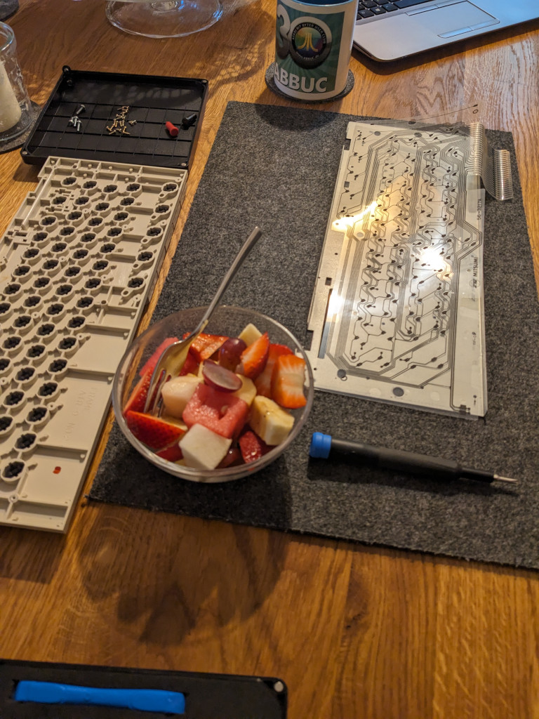

den Abend hatte ich die Tastatur noch einmal auseinandergenommen und die Leiterbahnen der Folie gemessen...
...es ist definitiv eine Unterbrechung an der augenscheinlich beschädigt aussehenden Stelle
eine neue Tastaturfolie kaufen, mag ich irgendwie dennoch nicht und denke, da muss es doch bessere Lösungen geben!?
Mal schauen. Allerdings geht es für mich jetzt erst einmal ins Schlummerland

Immer aufpassen beim Kauf von Tastaturfolien. Es gibt zwei unterschiedliche, die man nicht verwechseln sollte!

Ich habe imho schon mal von Reparaturen mit "Silberleitlack" gelesen, das Zeug was man z.B. auch zur Reparatur einer Heckscheibenheizung im Auto verwendet.
Wo ist die Beschädigung denn? Mitten auf der Folie oder genau am Ende des Teiles welches auf das Mainboard gesteckt wird?
Den Trackball konnten wir wieder zum Leben am ATARI erwecken. Er wurde vermutlich in der Vergangenheit zum Einsatz am Amiga modifiziert; ein Trigger war abgetrennt auf einen Pin am SUB-D-Stecker gelegt und die Auswertung der Impulse der Gabellichtschranken war augenscheinlich mit drei Brücken und drei Leiterbahnunterbrechungen geändert worden.

Das mit dem Silberlack war mir auch eingefallen.. würde ich versuchen, wobei ich so etwas wohl erst wieder einkaufen muss. Wenn noch etwas aus früheren Tagen übrig sein sollte, wüsste ich nicht, wo der hingekommen sein könnte.
Alle Beschädigungen - es sind wohl 3 - liegen innerhalb und es handelt sich um Verbindungsbahnen. Der Anschluss die Leiterbahnen zum Board hin sind in Ordnung.
