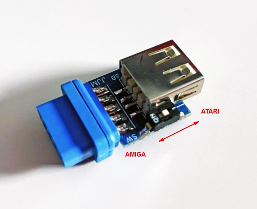

Wofür ist der Schiebeschalter an dem Adapter?

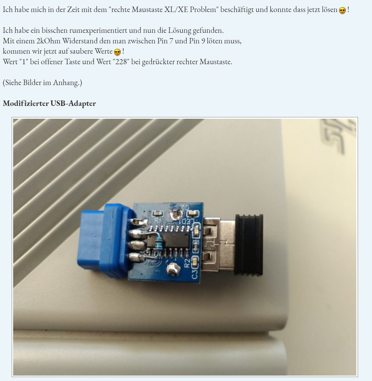

Mit ner USB-Billigmouse kommt beim Paddletest 228 und 22
Umschalter zwischen ATARI ST/XL/XE und AMIGA-Modus, siehe:
Ja, da musst du nachträglich noch einen 2kOhm Widerstand anlöten, siehe:

meiner ist heute angekommen. Aber ohne Widerstand für die zweite Maustaste. Muss ich diesen nachrüsten oder ist das intern gelöst?
Hi Mathy, der Widerstand ist serienmäßig nicht dabei, den kann man sich bei Bedarf selber nachlöten.
(Softwaremäßig hatte JJ das probiert, es ließ sich aber so nicht lösen.)

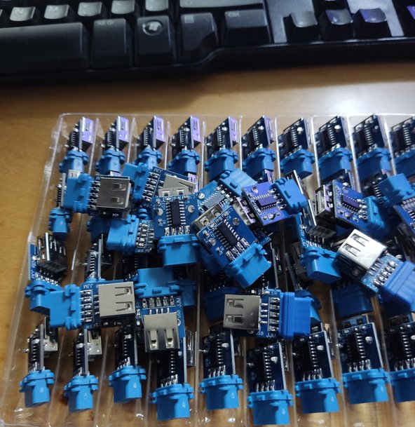

Hello,
I am Jean-Jacques (sometimes called Jean in you comments - no problem) - Thanks for all your comments on my adapter, and thanks to many of you for buying it.
Good news : I have a new batch available (currently 60 soldered - supplies for more than 400 more...)
I have renewed my eBay announce (ebay.fr/itm/314564615435), but it seems that due to my previous sales in Germany, eBay has considered that I should open a professional account (they based that on the potential sales ratio I made over 2 days, extended over 1 year...). So maybe my account is now restricted , and you cannot order from/for Germany.
If you are interested, I could send send, and use a Paypal account instead of eBay for you, members of this forum. I'll do my best to answer requests.
You can send me PM to jjmz at free.fr
JJ

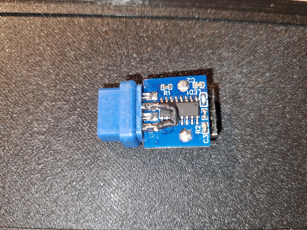

your adapters might also be an option for the ABBUC shop.
Can you make some that already include the resistor needed for the XLs/XEs?
jjmz
Beiträge: 4
Registriert: 16.08.2022 13:32
Been thanked: 15 times
Re: ATARI USB-Mouse Adapter für alle ST/STE/TT/Falcon (Update: auch XL/XE)
Beitrag von jjmz »
Hallo DjayBee,
Adding the resistor between pin 7 and pin 9 is something I can do, yes.
(It would have been better if taken into account from the start, before PCB layout, of course.)
JJ

Hier wurde gefragt, ob was bekannt ist, wie man die rechte Maustaste testen kann. In der ST Maus wird die rechte Taste über Pin 9 gesteuert. Da der Mouseport (Joystick Port 1 - BASIC Abfrage STICK(0) / STRIG(0)) Pin 9 ST intern mit dem Pin 6 Port 2 zusammengeschaltet ist, ist hier eine Abfrage einfach über STRIG(1). Im XL ist der Kontakt den Paddles zugeordnet. Vielleicht eignen sich diese Grundkenntnisse zur Entwicklung eines Testprogramms!

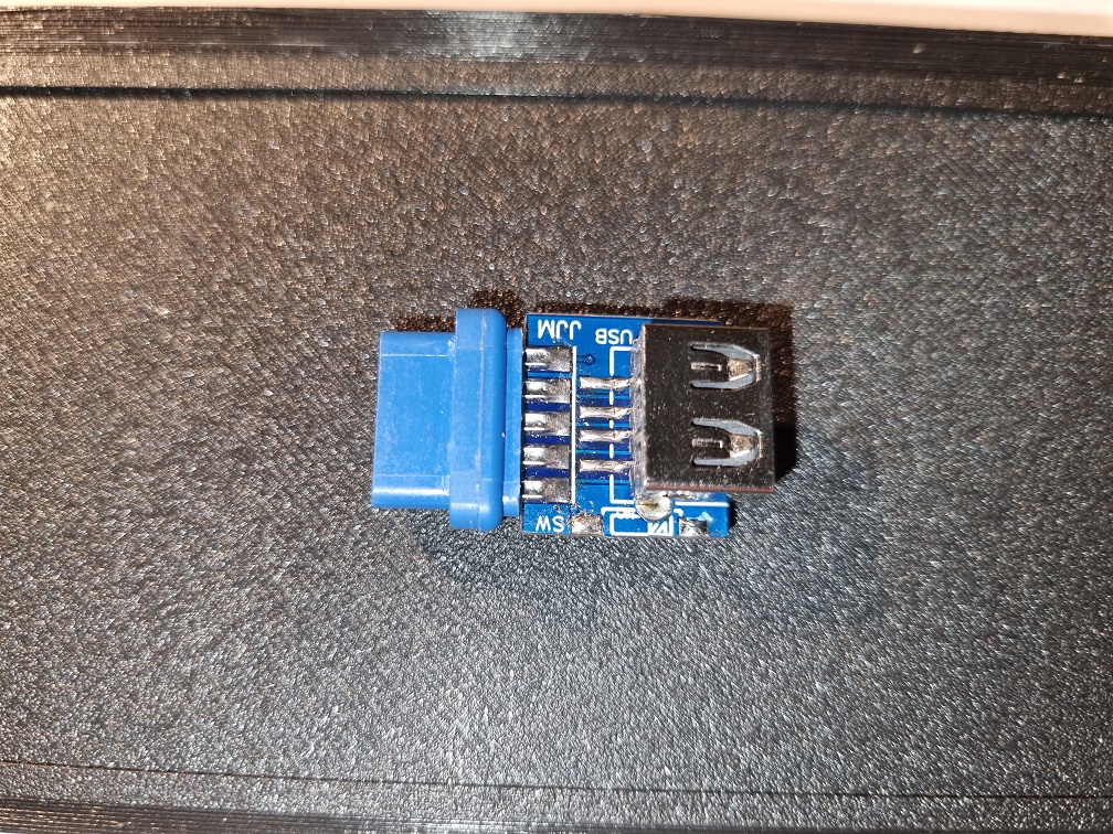

ATARI USB-Mouse Adapter für alle ST/STE/TT/Falcon/XL/XE) von JJM aus Frankreich wieder verfügbar.
Kostenpunkt 15€ zzgl. Versand.

PS: Das mit dem Widerstand (die Wurst) war ein AddOn, um auch die rechte Maustaste am XE/XL nutzen zu können ;).

Ich hab inzwischen den zweiten Adapter - einer werkelt am Amiga, der zweite jetzt an meinem Mega ST, endlich... endlich kann ich sinnvoll (eine sinnvolle) Maus an dem MegaST nutzen...
