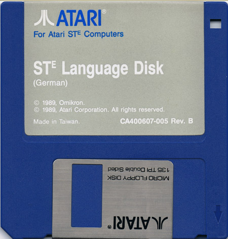

Also mein 1040 STE hatte damals (1990/91) definitiv Omikrom BASIC dabei.

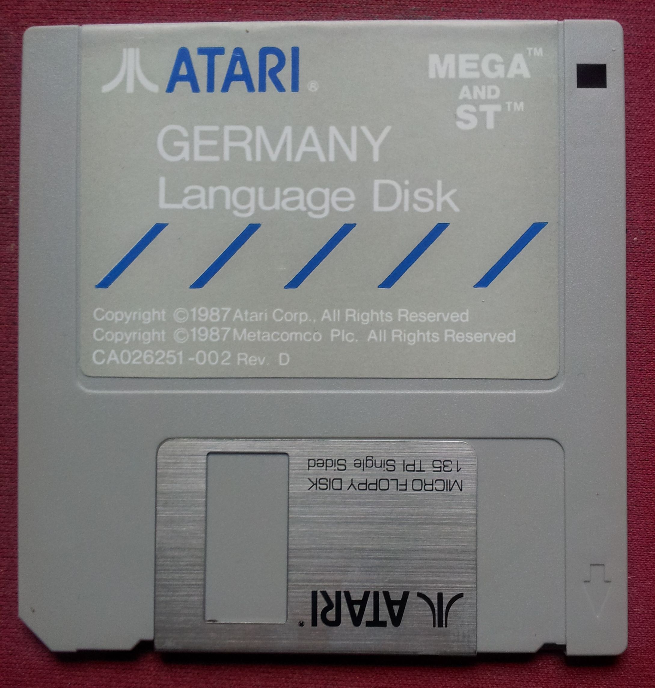

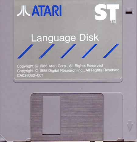

Das ist eine interessante Herangehensweise - mal auf die "Language Disks" zu schauen. Bei einer Google-Bildersuche habe ich 3 verschiedene gefunden:
(c) Metacomco (das dürfte ST-BASIC sein)
(c) Omikron (Omikron-BASIC)
(c) Digital Research
Was mag denn das BASIC(?) von Digital Research sein? Oder ist damit einfach GEM gemeint?
Vermutlich kein Basic, sondern Logo. ;)

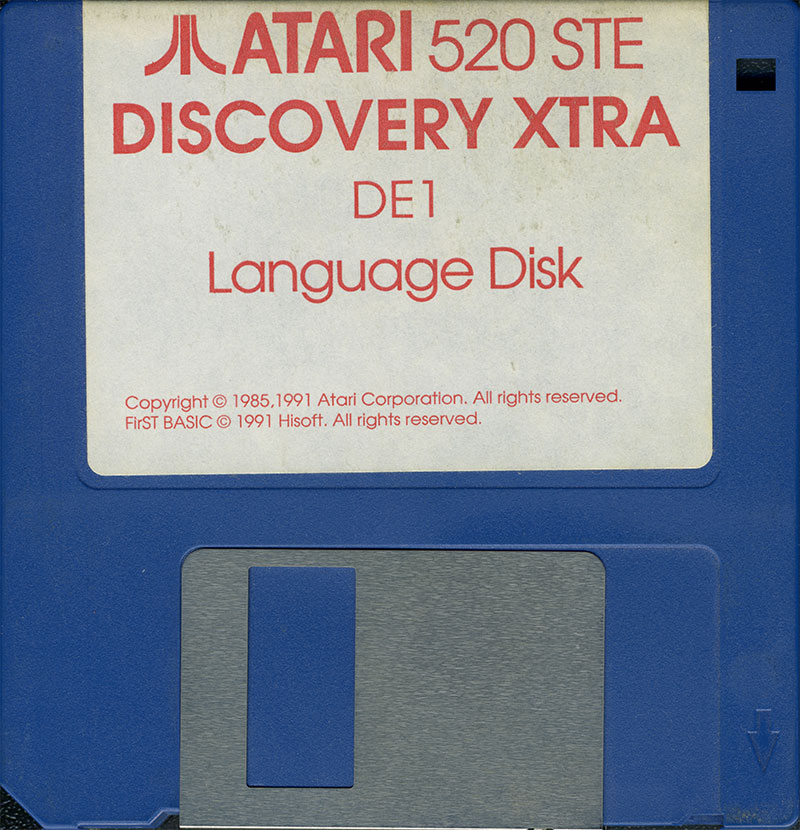

In Großbritannien wurde ab 1991 FirST Basic mitgeliefert, ein stark abgespecktes HiSoft Basic.
Könnte auch ST-BASIC sein, denn das basiert ja offenbar auf DRs "Personal BASIC". Logo wäre jedenfalls ganz schön mutig gewesen.

Ich schließe mich dem an und betrachte meine Info "Metacomco=ST Basic" als widerlegt. Das würde auch nicht zum (c) Metacomco 1987 auf dem Disketikett passen.

Ich bleibe dabei: Das DR-Copyright weist auf Logo hin, was auch aus der Jahresangabe 1985 hervorgeht, denn die ersten Geräte wurden wirklich mit DR Logo ausgeliefert, weil das Basic, das von Metacomco auf der Grundlage von DR-Basic entwickelt wurde, noch nicht fertig war.
Digital Research Logo and Atari BASIC programming languages on disk. (At this writing, BASIC wasn't finished, and the 520ST was being shipped with Logo only. Atari has said that BASIC will be added to the package when it's done and offered as an upgrade to early ST buyers as well.)
https://www.atarimagazines.com/compute/ ... /520st.php
Atari Corporation commissioned MetaComCo to write a version of BASIC that would take advantage of the GEM environment on the Atari ST. This was based on a version already written for Digital Research called DR-Basic, which was bundled with DR's CP/M-86 operating system. The result was called ST BASIC.
