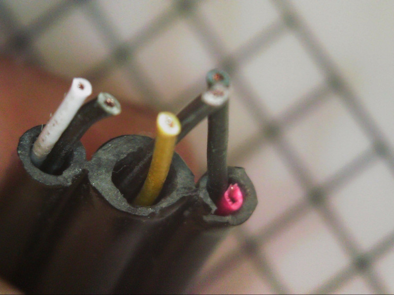

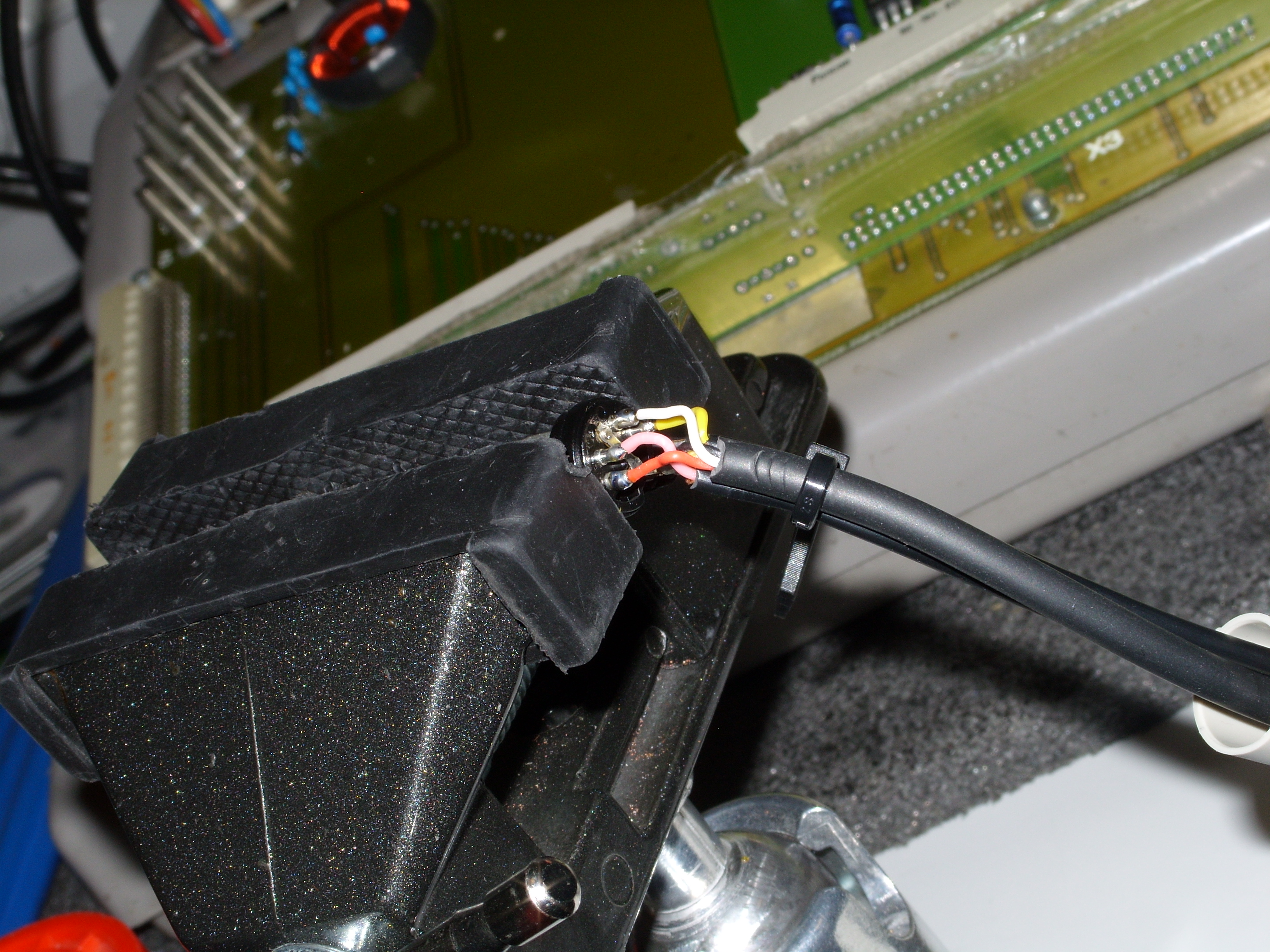

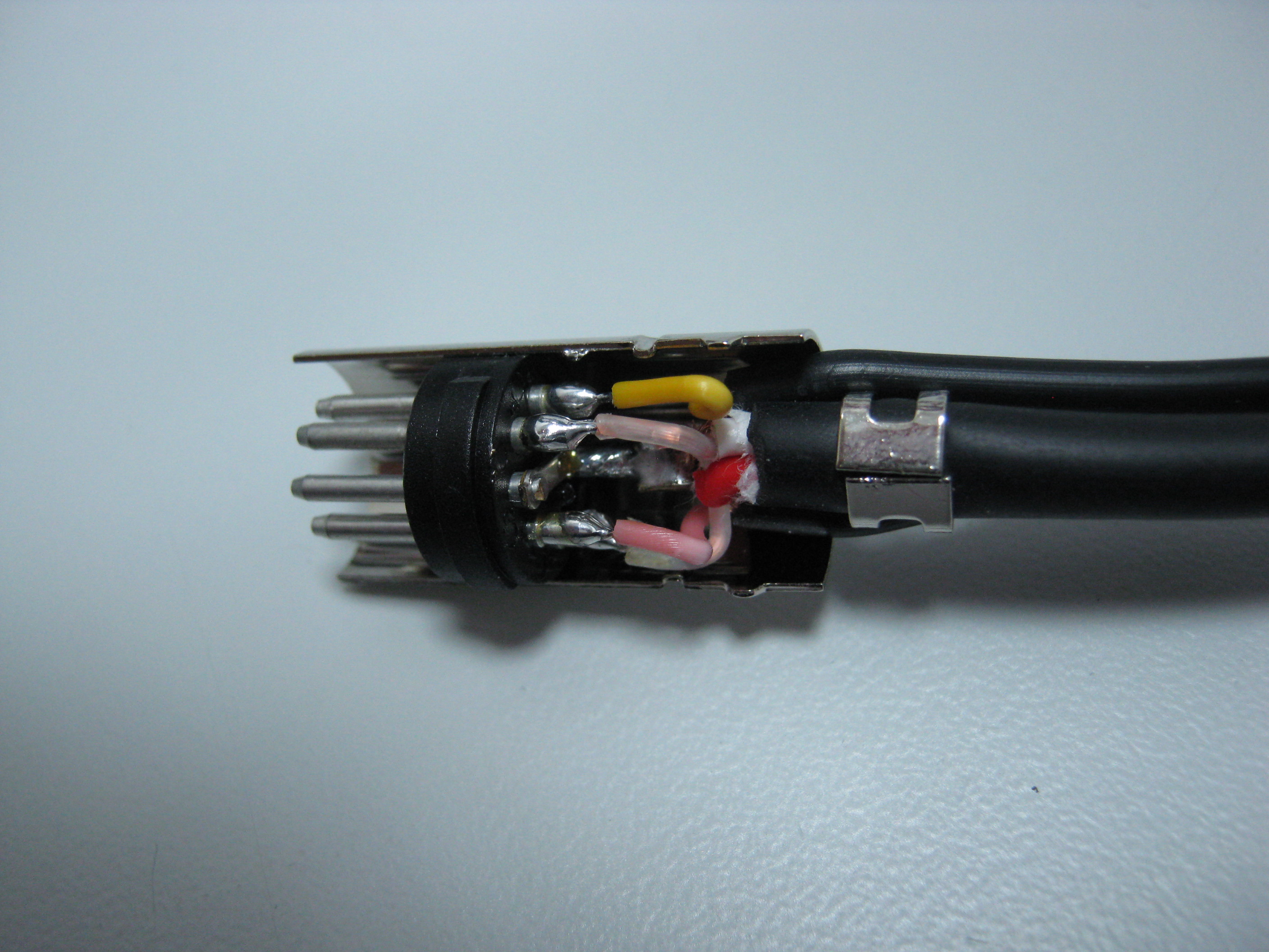

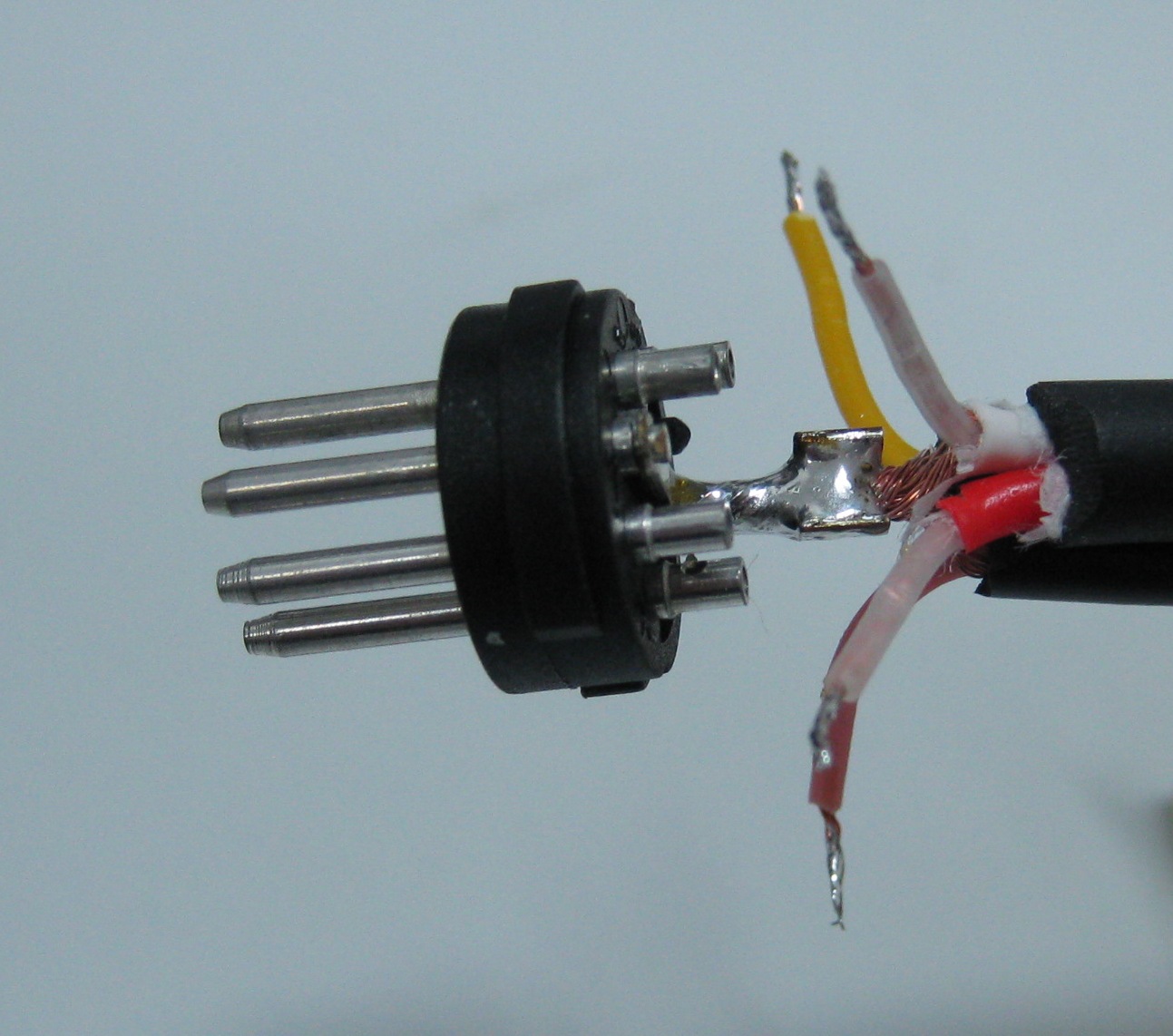

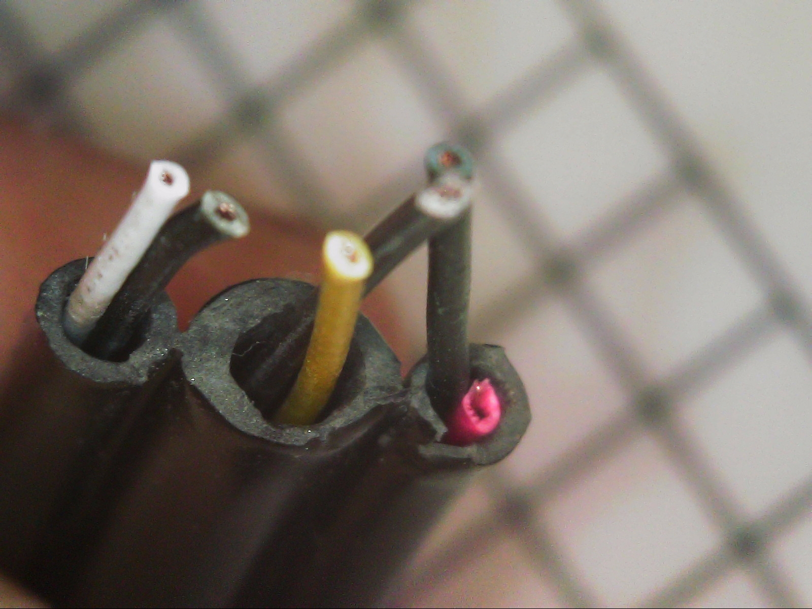

Ich verwende für Monitorkabel Leitungen mit einzeln abgeschirmten Adern (also Signal + Schirm) , bei denen ich dann die Schirme (Audio, F-Bas, Y, C) ATARI-seitig auf Masse lege aud TV-seitig auf die Masse des jeweilitgen Steckers. Es hat also jeder Cinch- oder/und Hosiden-Stecker "seinen" Schirm auf Masse gelegt. Bei einem Scart-Stecker gibt es für die Video-Leitungen und Audio-Leitungen jeweils einen Masse-Anschluß am Stecker).
Im altem Forum hatte ich dazu auch mal eine Bilderstrecke gepostet... mal sehen ob ich die wiederfinde.
- Sleeπ
- Beiträge: 2271
- Has thanked: 333 times
- Been thanked: 605 times
Re: Geschirmte Leitungen - wohin mit dem Schirm?

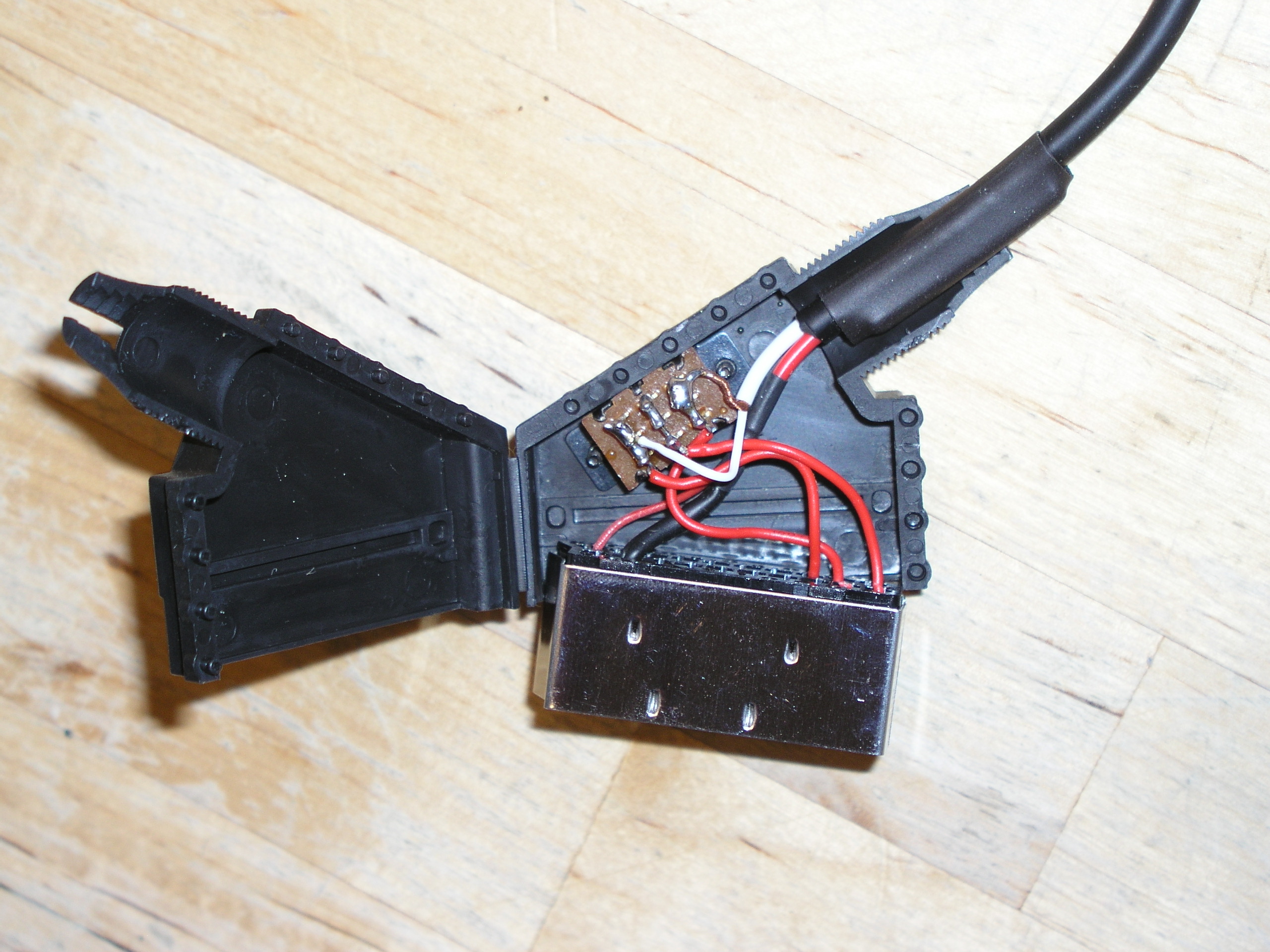

Wie zu erwarten habe ich den alten Beitrag (zumindest auf die Schnelle) nicht gefunden...
Hier aber ein paar Bilder, die ich für mich gemacht hatte:
ATARI S-Video: Die Farben hängen vom Hersteller ab und können variieren; ich achte darauf ausschließlich Kabel zu verwenden die eine richtige Abschirmung haben. Bei den Cinch-Kabeln greife ich da auf monacor zurück; z. B. AC-300G Scart mit Schalter:

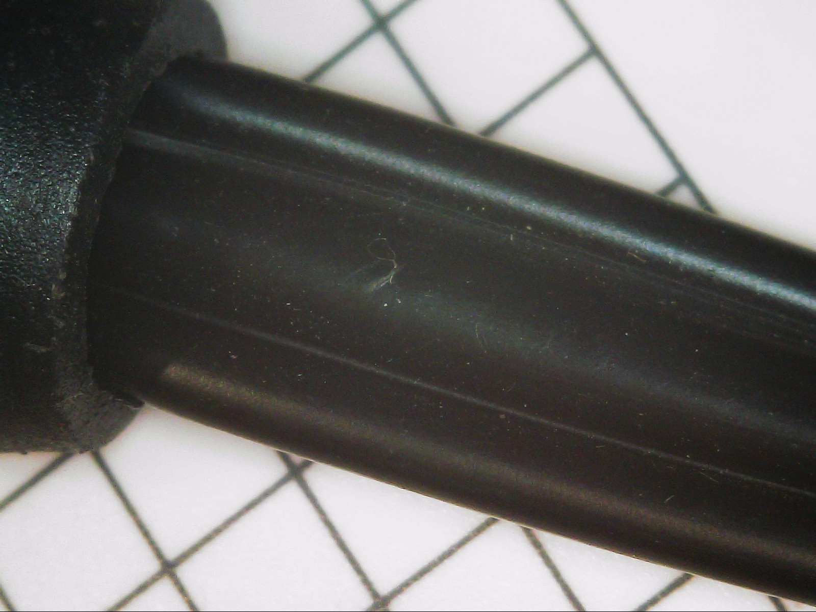

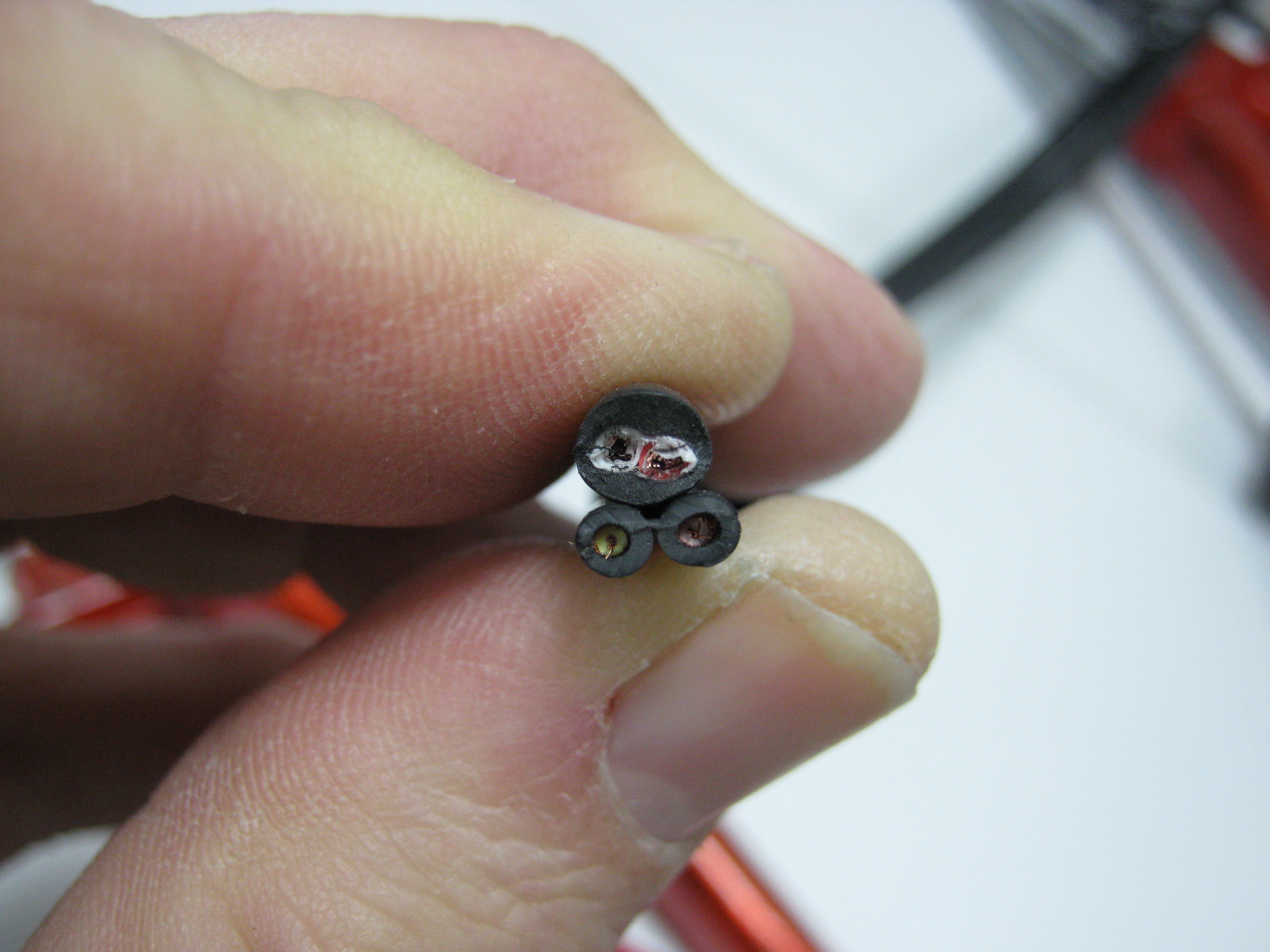

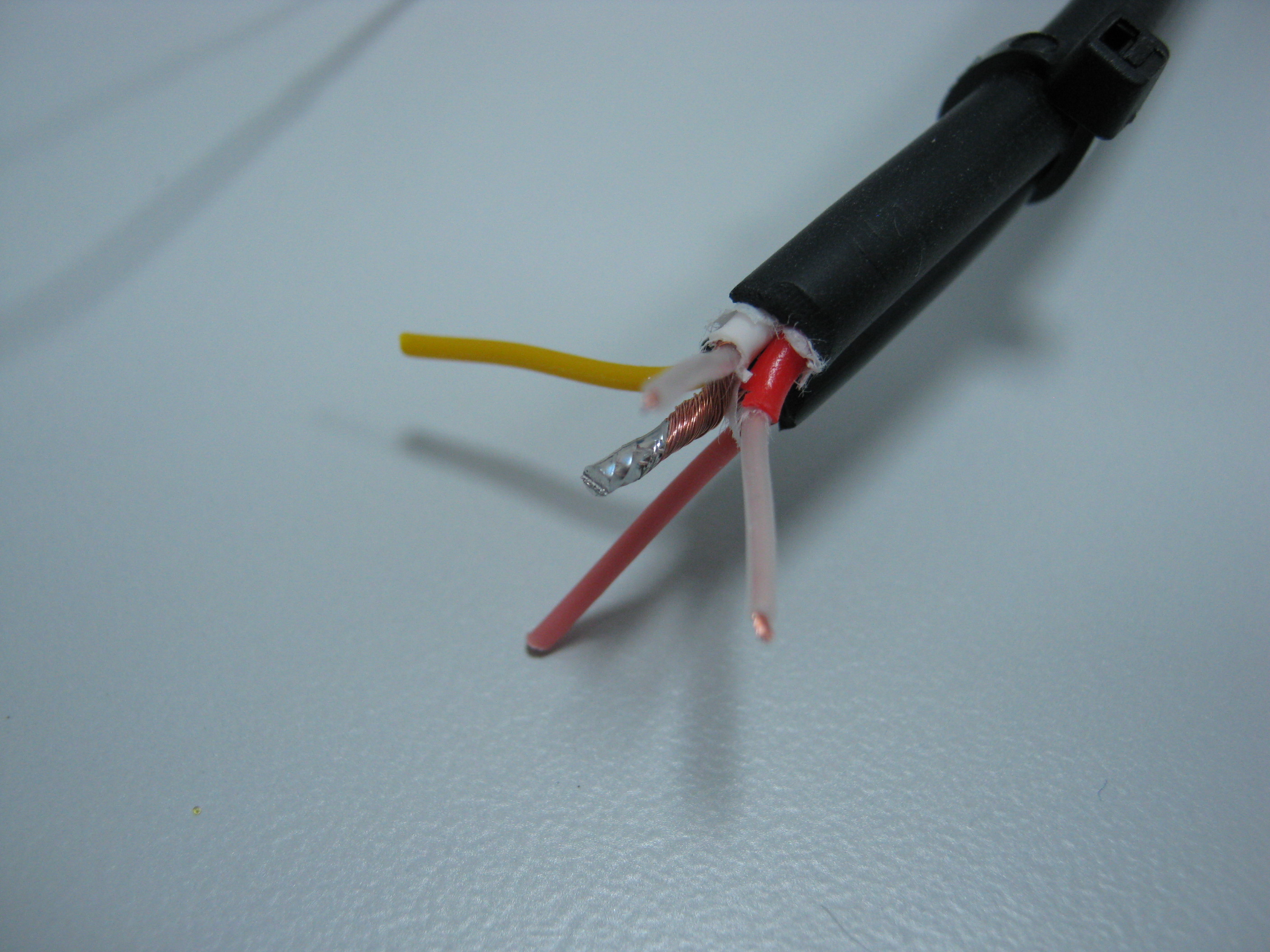

Die sind mir im mittleren Preissegment, auf das ich bisher zurückgegriffen habe, bei Y/C-Kabeln allerdings noch nicht untergekommen. Nach unten ist da allerdings qualitativ viel Luft; vor einiger Zeit hatte ich noch ein schönes Beispiel für "außen Hui, innen Pfui" auf dem Tisch:
Außen Hui: Augenscheinlich ordentliche Stereo-Leitung mit Koaxialleitung für Video.
Aber es geht natürlich auch noch billiger: hier glänzt die Abschirmung zwar durch völlige Abwesenheit (auch wenn der äußere Anschein ein Koaxialkabel vorgauckelt), aber es sind immerhin noch richtige Kupferadern im Spiel. Noch billiger geht´s wenn man die Kupferadern an einer Hand abzählen kann und den Rest mit Kunststoffäden auffüllt. Den Sch... kann man dann noch nicht mal so ohne weiteres Löten (wenn dann für eine Reparatur unbedingt muß)...
