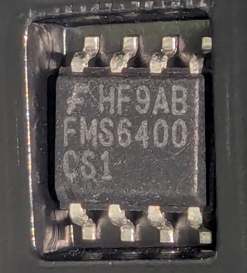

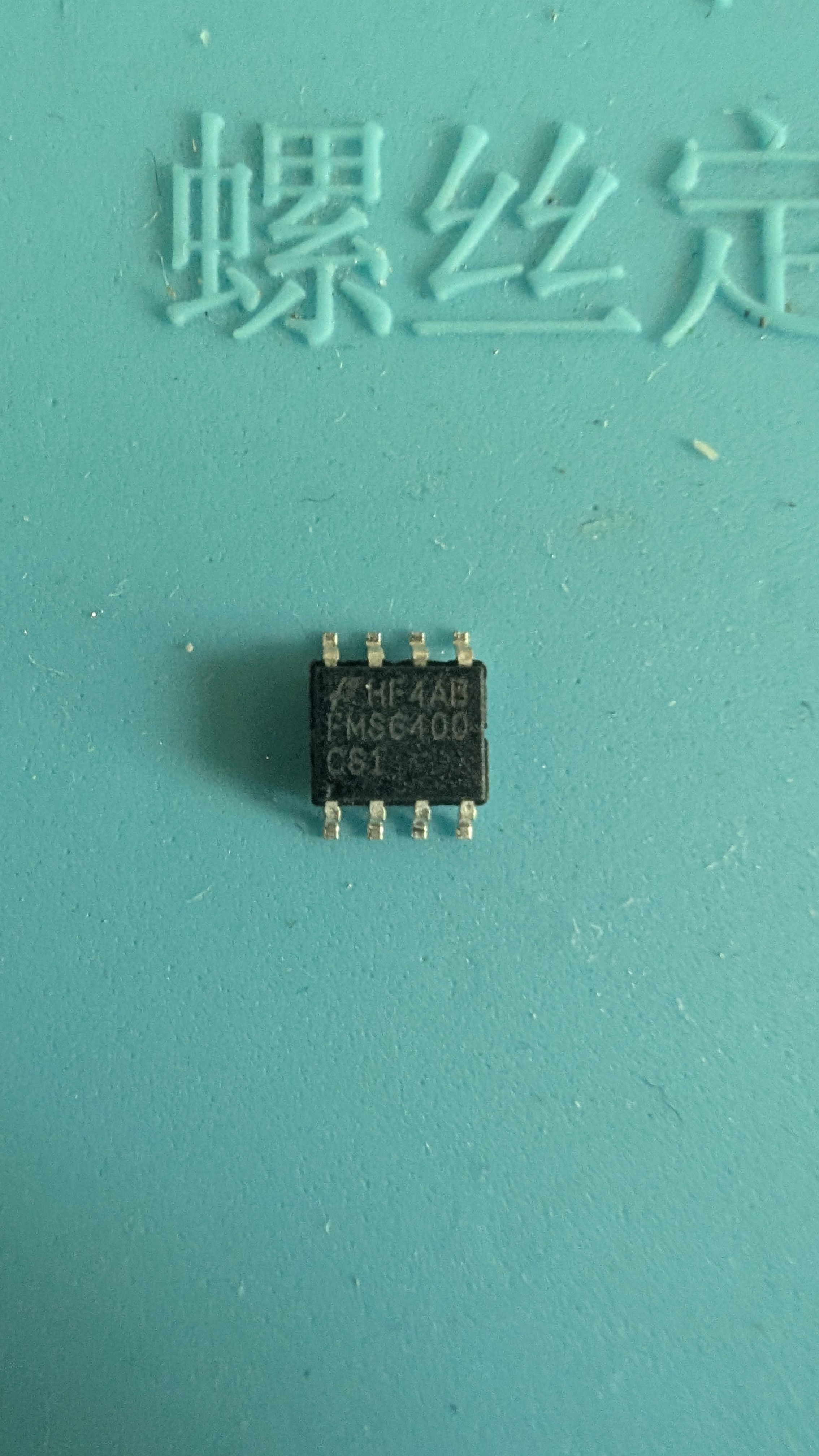

Hallo Janko, danke für das Willkommen und natürlich auch für das erstellen der Replica.
Was vielleicht helfen könnte wäre ein Bild von dem Chip. Dann würde ich das gerne mal mit den Chips vergleichen, die ich hier habe. Die haben die China-Rework-typische hellbraune Beschriftungsfarbe.

Re: 600XL+ Aufbau: FMS6400 Bezugsquelle
So sehen meine aus... würde sagen gleich.

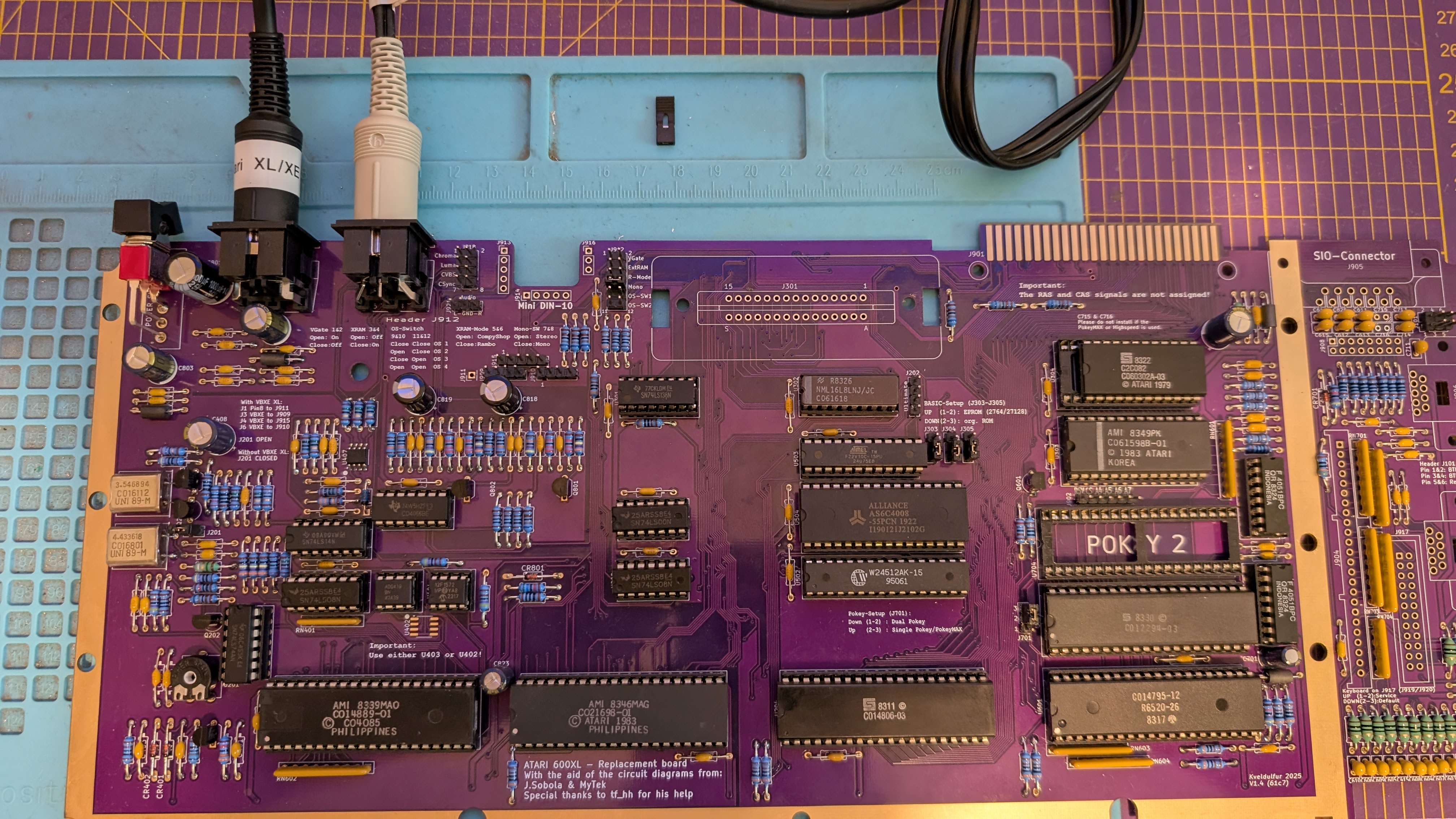

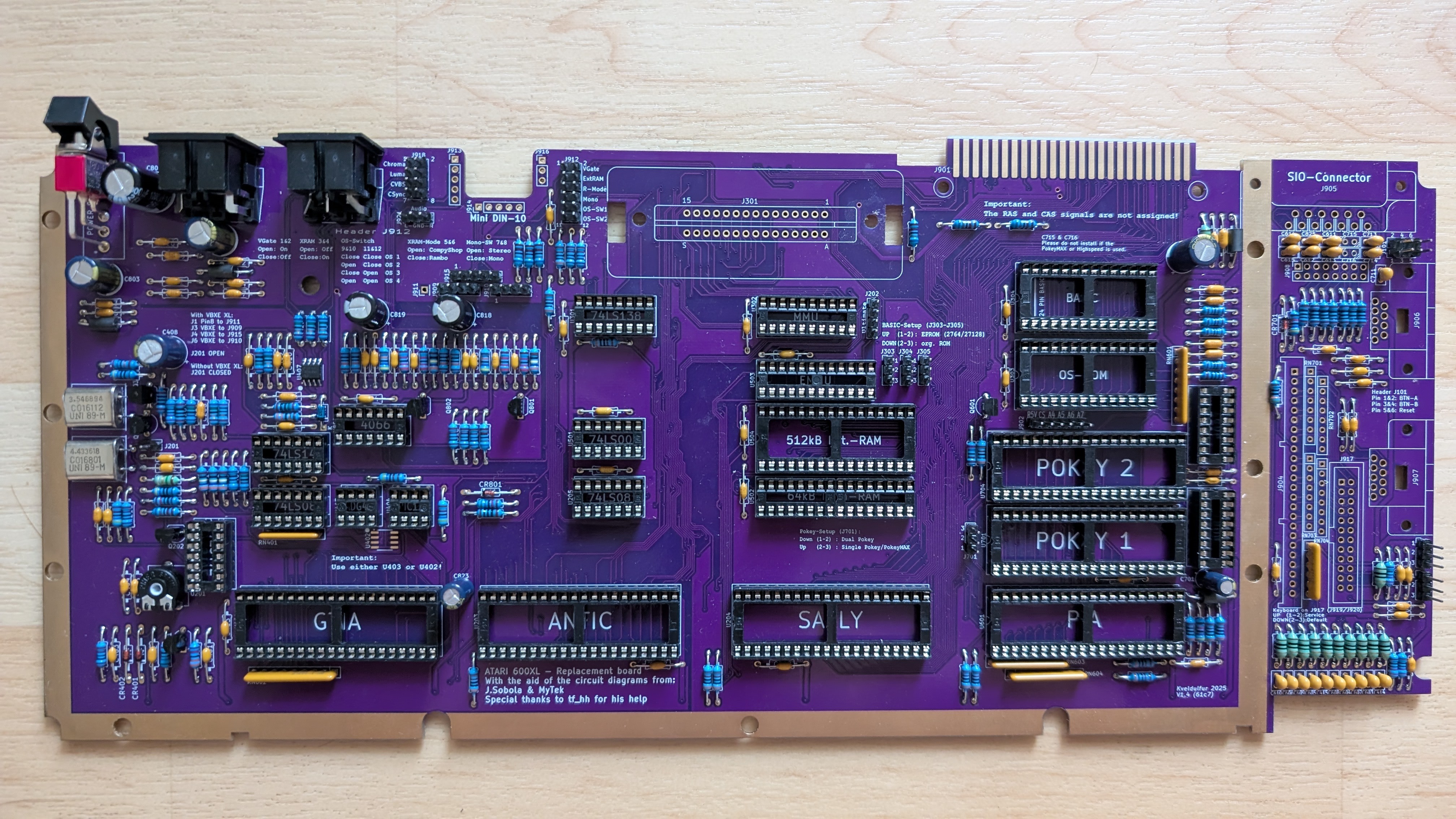

Kurzes Statusupdate. So schaut die Platine mittlerweile aus und der erste Smoketest ist absolviert. Beispielsweise am Sally-Sockel oder beim Pokey kommen saubere 4,9irgendwas Volt an. Noch ein paar Widerstandsnetzwerke platzieren und dann wirds ernst. Ich werde den Chipsatz vom Spender auf die Platine umtopfen und dann mal schauen.
Wenn das dann erfolgreich ist mit Bildausgabe & Co. dann werde ich die IO-Ports platzieren. Immer wieder spannend so eine Replica. C64 250466 lief beim ersten Anlauf und die Speccy fast. Da hatte ich nur die RAM-Jumperung missinterpretiert.

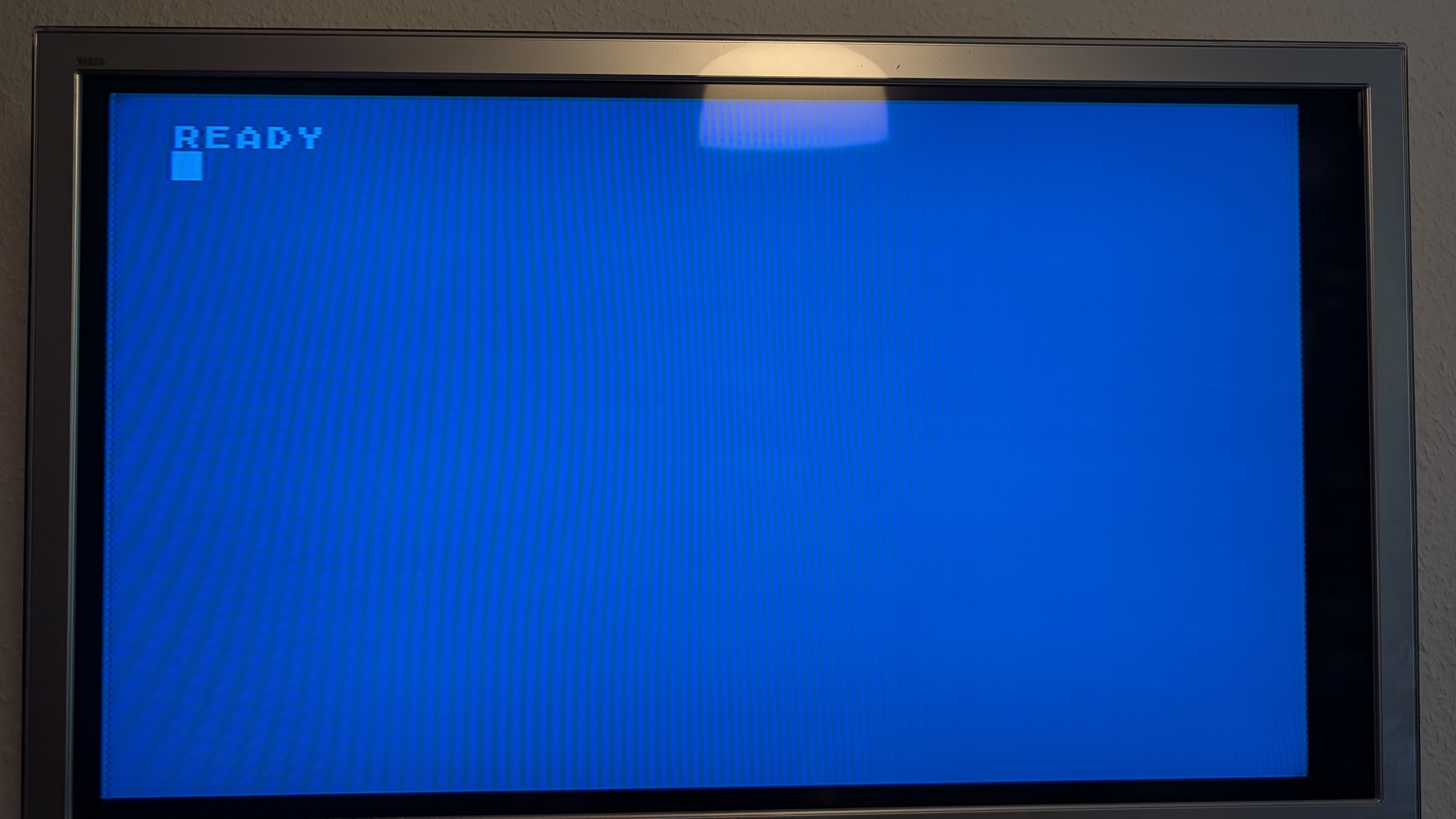

Tada.
Ich muss aber gestehen, das ich ohne die oben verlinkte Anleitung von Olix den entscheidenden Jumper J201 übersehen habe. Gesteckt und zack war ein Bild da.
