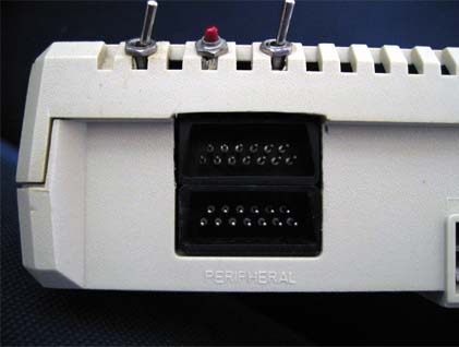

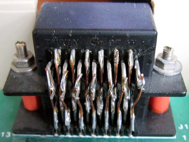

Soweit ich mich erinnere hatte GoodbyteXL mal einen seiner XL's mit zwei SIO-Ports ausgestattet.
Yep - zwei 800XL so modifiziert. Davor hatte ich mal einen Quintopus von CSS (Bob Puff). Aber der ganze Kabelsalat war immer unpraktisch. Und da man Diskettenlaufwerke per Daisy Chain anhängen konnte, brauchte ich nur einen zweiten Port für das Druckerinterface.
Heute hängt daran nur noch das SIO2PC (USB) und gelegentlich mal eine 1050.
Sieht so aus:
Trotzdem fand ich damals die Idee von Wolfram gut, da es nicht viele Alternativen gab und SIO-Buchsen rar waren. Aber da hatte ich meine "Work-XL" schon lange gemoddet.
