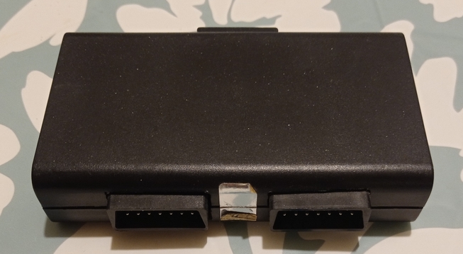

mehr SIO-Geräte ?
- SIO-Splitter (von Lotharek, gibt es auch im ABBUC-Shop)
- Multicart (übernimmt je nach Carttyp Floppy, Datenrekorder, Harddisk, Printer, Internet, etc.)
Bei mir sind zwar die A8 Computer (5) und Laufwerke (6) mehr geworden (u.a. geerbt von Armin Stürmer, Reimund Altmayer), doch mehr als zwei Laufwerke und/oder Datenrekorder habe ich trotzdem nie an einem A8 hängen. Drucker nutze ich am A8 schon seit den 90ern nicht mehr. Internet nutze ich lieber mit dem PC. Von daher habe ich am ASCB wenig bis keinen Bedarf.
Soweit ich mich erinnere hatte GoodbyteXL mal einen seiner XL's mit zwei SIO-Ports ausgestattet. Mein Freund Reimund wollte unbedingt mal eine Box "aus 1 SIO mach 2 SIO" haben und mein anderer Freund Torsten hat sie ihm gebaut. Diese Box steht nun bei mir herum und wird eigentlich nur genutzt, wenn ich zusammen mit der SubCart auch noch eine echte 1050 anschließen will (passiert vielleicht so ca. 2-3 mal im Jahr oder seltener).
SIO-1
SIO-1
SIO-2
SIO-2
Sikor hat auch so ein SIO-Dingens (Super-SIO-Splitter Board) entworfen, aber wohl bisher keine davon verkauft (bin mir nicht mal sicher, ob er überhaupt welche anbietet/verkauft oder ob es mangels Interesse bei dem Prototypen bleiben wird).
http://sikorsoft.waw.pl/en/super-sio-sp ... evboard-2/
Aber vielleicht haben andere Abbucianer ja daran Interesse ? Der Lotharek SIO-Splitter scheint aber inzwischen sehr verbreitet zu sein, ebenso wie die div. Multicarts. Und reale SIO-Geräte werden bei den Abbucianern immer seltener genutzt.

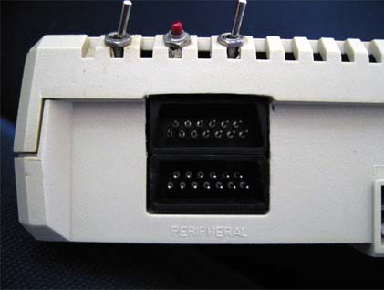

GoodByteXL
Beiträge: 349
Registriert: 18.08.2021 12:10
Has thanked: 9 times
Been thanked: 111 times
Re: Projekt ASCB / ASCB-II
Beitrag von GoodByteXL »
20.01.2026 20:10
(Ich spreche hier eigentlich nur für mich bzw. von meinen Beobachtungen.)
Yep - zwei 800XL so modifiziert. Davor hatte ich mal einen Quintopus von CSS (Bob Puff). Aber der ganze Kabelsalat war immer unpraktisch. Und da man Diskettenlaufwerke per Daisy Chain anhängen konnte, brauchte ich nur einen zweiten Port für das Druckerinterface.
Heute hängt daran nur noch das SIO2PC (USB) und gelegentlich mal eine 1050.
Sieht so aus:
Trotzdem fand ich damals die Idee von Wolfram gut, da es nicht viele Alternativen gab und SIO-Buchsen rar waren. Aber da hatte ich meine "Work-XL" schon lange gemoddet.

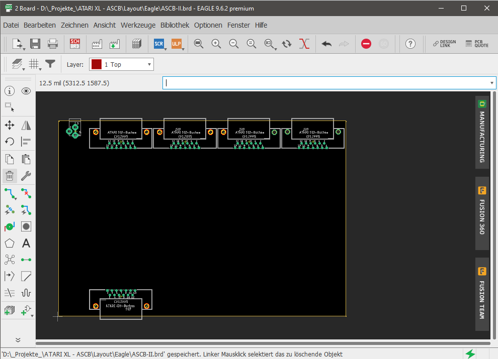

Beiträge: 1864
Has thanked: 585 times
Been thanked: 650 times
das mit der "Rille" braucht man nicht, wenn entsprechende Stehbolzen mit diesen Einschmelz-Gewinde da rein kommen.
Und die Lösung mit den einzelnen Pins gefällt mir nicht. Lieber echte SIO-Buchsen und dann halt 2 PCBs übereinander mit Abstandsbolzen und Steckverbindern.
2 von den Buchsen müssten dann auch seitlich etwas mehr Abstand haben, damit ein FN nicht die nächste Buchse blockiert.
Die 2. mit mehr Abstand dann als "Rechner-Buchse".
Cool würd es aussehen, wenn vorne dann für jede SIO Buchse so ein "SALLY2" Kippschalter dran ist, die sehen sehr retro aus!
Jeder SIO Port bekommt seinen eigenen 74LS245 Treiber und Data-In einen Open-Kollektor 74LS07 um den Bus nicht zu belasten.
Das auf dem ASCB interne SIO2PC würde ich drin lassen, wer es nicht braucht, braucht die Buchse und den MAX232 nicht zu bestücken.
Was auch noch gemacht wird dann, wären die restlichen Leitungen wie Proceed und MotorOn, die waren beim alten ASCB nicht mit verbunden.
Also wenn man die Breite der SALLY2 vom Platz her berechnet, müssten 2x4 und 1x2 = 10 SIO Buchsen reinpassen.
Eine SIO-Buchse zum "mal eben probieren" dann noch in die Frontplatte.
Vielleicht mit insgesamt 11 SIO Buchsen etwas overkill?

Beiträge: 1864
bei der Breite des 1050 Gehäuses bekomm ich max. 3 SIO Buchsen in einer Reihe..
Ich denke das Format der SALLY2 ist schon recht passend.

Beiträge: 1864
wo bekommt man denn günstige SIO-Buchsen her?
Ich fasse mal zusammen:
9x SIO hinten, 1x SIO vorne (da könnte man auch noch eine Stiftleiste "rausgucken" lassen um mal eben per Drähte etwas anzuschliessen),
SIO-LED Monitor,
SIO2PC/USB mit galvanischer Trennung (ADUMxxx),
jeder SIO Port per Schalter de-/aktivierbar + LED,
Gehäuse Maße ähnlich wie SALLY2,
+5V / 3A Steckernetzteil
IOs per Transistoren wie bei 1050,
220Ohm Schutzwiderstände Richtung POKEY,
und
einem SIO-Monitor der Device ID, Commando, Sektoren anzeigt (auf kleinem TFT Display)
(Muss nicht, aber kann)
Die ursprünglichen SUB-D 15 und die RJ45 Buchsen wie beim ersten ASCB entfallen dann komplett.

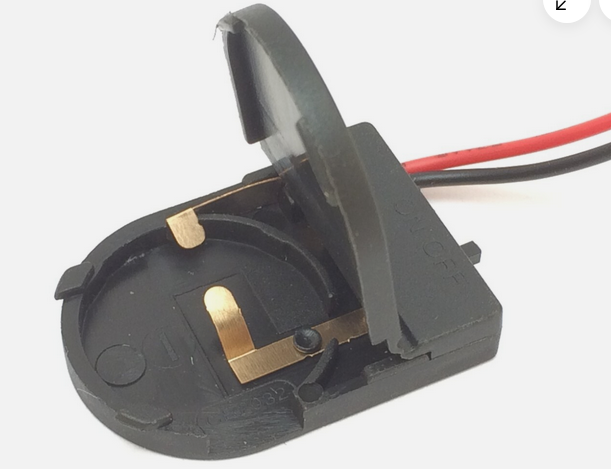

Beiträge: 1864
sowas:
Screenshot (834).png (214.36 KiB) 6509 mal betrachtet
und dann im Gehäuseboden befestigen...
Beiträge: 1986
Has thanked: 987 times
Been thanked: 609 times
Hallo Wolfram

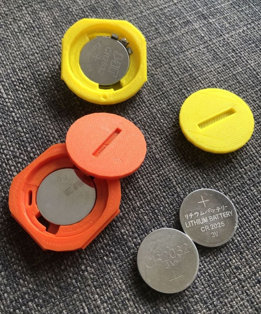

Eventuell könnte man den Deckel von dem Ding im Foto abmachen und am ASCB-Gehäuse einen neuer Deckel machen der zum ASCB besser passt, den man aber zB. durch 90 Grad zu drehen im ASCB-Gehäuse einrastet. Das kann eventuell auch an der Seite, damit man das Gehäuse nicht hochheben muss (und vorher alle Kabel abziehen muss) um die Batterie/Knopfzelle zu wechseln.
Beiträge: 1864
sowas könnte man in das Seitenteil oder Rückwand integrieren:
https://www.thingiverse.com/thing:5127730
Beiträge: 1986
Hallo Wolfram
ja genau sowas habe ich gemeint. Am besten für die CR2032, die gibt es fast überall wo es Knopfzellen gibt und sogar auf Karten wo nur CR2032 drauf sind, damit man nicht wieder auf andere Knopfzellen sitzen bleibt die man nie und nimmer braucht.

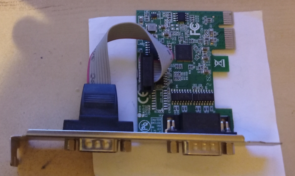

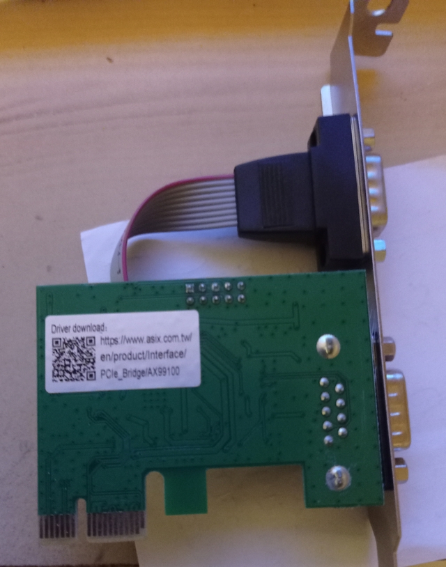

Erhard hat geschrieben:
27.01.2026 15:48
Das müßte mindestens mit 460K8 per RS232 an einen PC gehen können, aber welcher Rechner hat heutzutage noch RS232. USB mit virtuellem COM-Port?
Nun, einen COM-Port hat mein Win11 Rechner auch nicht mehr - aber geht sowas vielleicht als Ersatz: ???
und hier dessen Rückseite:
skr
Beiträge: 364
Registriert: 07.06.2021 00:25
Wohnort: Seeshaupt, Germany
Has thanked: 252 times
Been thanked: 203 times
Beitrag von skr »
Win11 hat so viele COM-Ports wie Du willst. Am einfachsten mit einem USB -> RS232 Kabel, welches dann natürlich als COM-Port in Win11 auftaucht. Meistens aber einfach reine USB-Kabel, die dann per Software als COM-Port in Windows eingebunden werden.

Beiträge: 1864
also nebeneinander bekomme ich max. 4 SIO Buchsen hin.
Aber dafür weitere 8 auf 2 seperaten Leiterplatten übereinander.
Das maximale wären dann 12 + 1 (vorne) SIO Buchsen.
Screenshot (844).png (54.87 KiB) 6047 mal betrachtet
Die Displays für den SIO-Monitor sind heute auch schon angekommen!
Bissle mit rumspielen...
