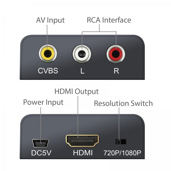

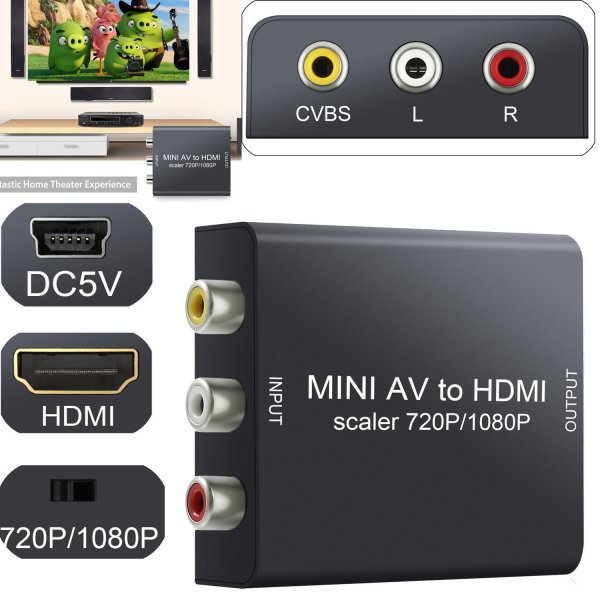

Ich hab sowas auch im Einsatz und wenn´s nicht zu viel kosten soll, eignet sich sowas hier z.B::
Das Teil liegt in der niedrigen Preisklasse (~15-16€) und ist ganz passabel:
Mini AV zu HDMI RCA CVBS Video Konverter Composite DVD Audiosignal Adapter 1080P
Übrigens:
Anders als die anderen günstigen Konverter kommt er mit einem hochwertigeren Metallgehäuse daher.
Der Händler, bei dem ich den Konverter damals gekauft hatte, hat den nicht mehr im Angebot, aber einfach mal in der E-Bucht (oder bei Amazon) suchen und "optisch" vergleichen,
da solltest Du fündig werden....
