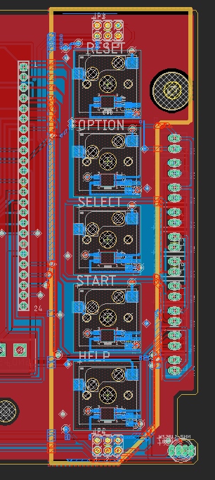

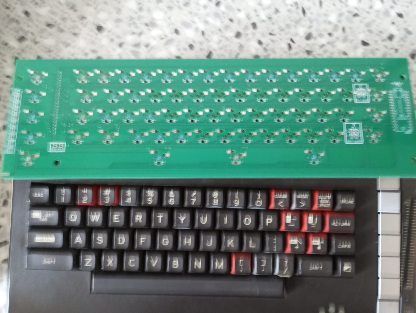

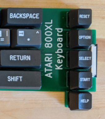

Tieferlegen:
Ja genau, die Consol-Tasten Platine im original ist etwa 8mm tiefer als die Hauptplatine.
Es geht wohl kein Weg vorbei die neue Platine zu trennen und START-SELECT... 8mm tieferzulegen.
Mit Buchsenleiste und Stiftleiste können dann die beiden verbunden werden.
Alles auf einer Ebene würde dann blöd aussehen so wie hier:
Screenshot (83).png (211.82 KiB) 28234 mal betrachtet

dann doch lieber etwas mehr Arbeit und es wird schön!

das Bild weiter oben zeigt, wie es hässlich ist.
Das ist NICHT von meiner Tastatur!
Ich habe bereits eine Lösung für die Consol-Tasten, zeige ich später...

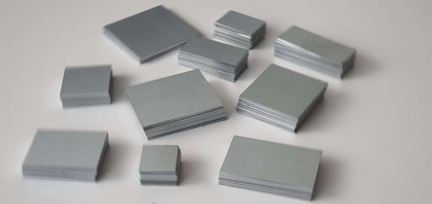

Die Muster-Fliesen für die Consol-Tastenkappen sind heute angekommen, leider sind die zu klein.
Die Metallkappe misst 14.6x14.6mm, wir brauchen aber 17.8x17.8mm.
Also weitersuchen..
Beiträge: 2499
Has thanked: 378 times
Been thanked: 1856 times
Re: Projekt NEUE Tastatur
... schade dass die nicht passen. Die sehen optisch echt gut aus.
Beiträge: 2012
Has thanked: 644 times
Been thanked: 715 times
ja, vielleicht kann man die für andere Dinge noch gebrauchen.

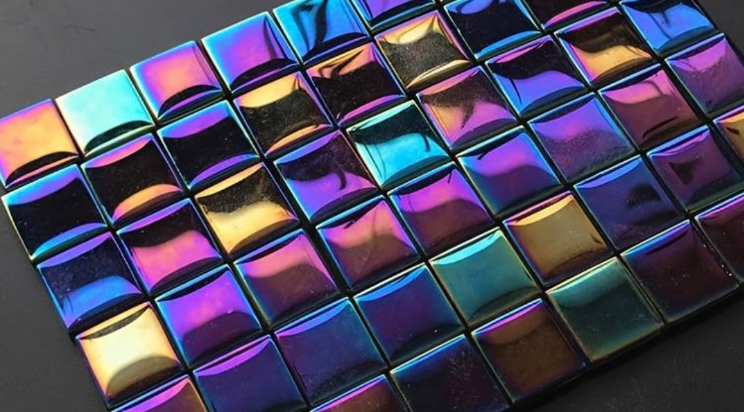

Die nächste Größe ist leider viel zu groß (23mm)
Wenn man wüsste wer sowas herstellt...
Es gibt da ja schöne Fliesen... aber alle entweder 15x15 oder 20x20/23x23mm :cry:
Screenshot (84).png (1.16 MiB) 28125 mal betrachtet

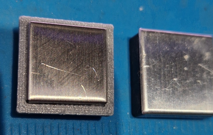

Ein 3D-gedrucktes Rähmchen drumrum?
Beiträge: 2012
:-) bin grade dabei das zu probieren!
Bei 450Grad Heissluft lässt sich die Metallkappe leicht vom Stein lösen.
EDIT: so in etwa, aber das sieht eher nach ner Notlösung aus, oder?

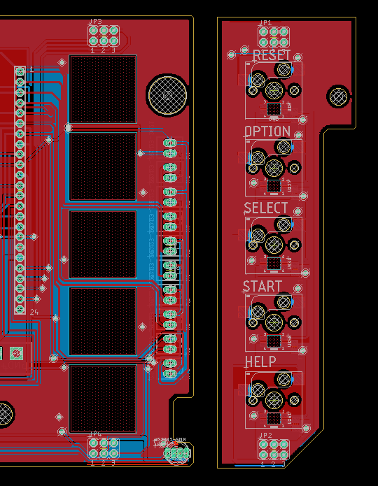

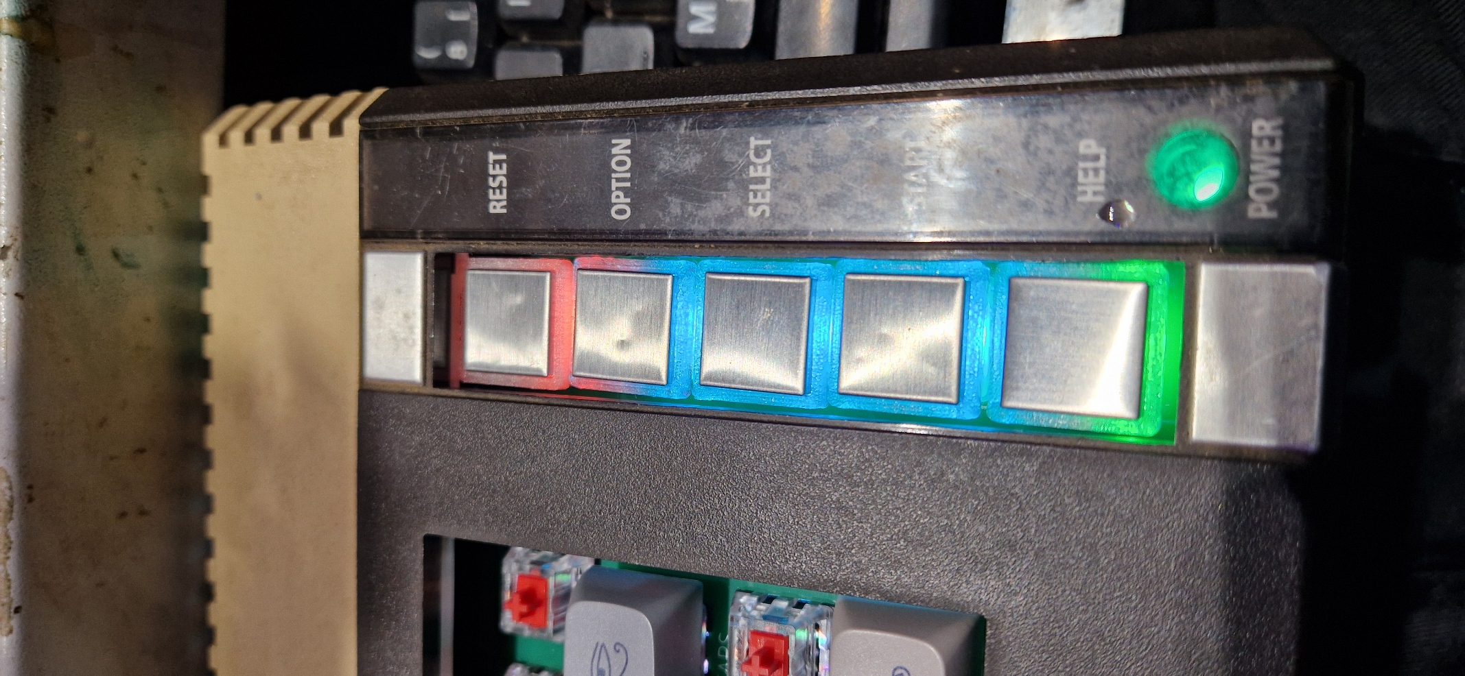

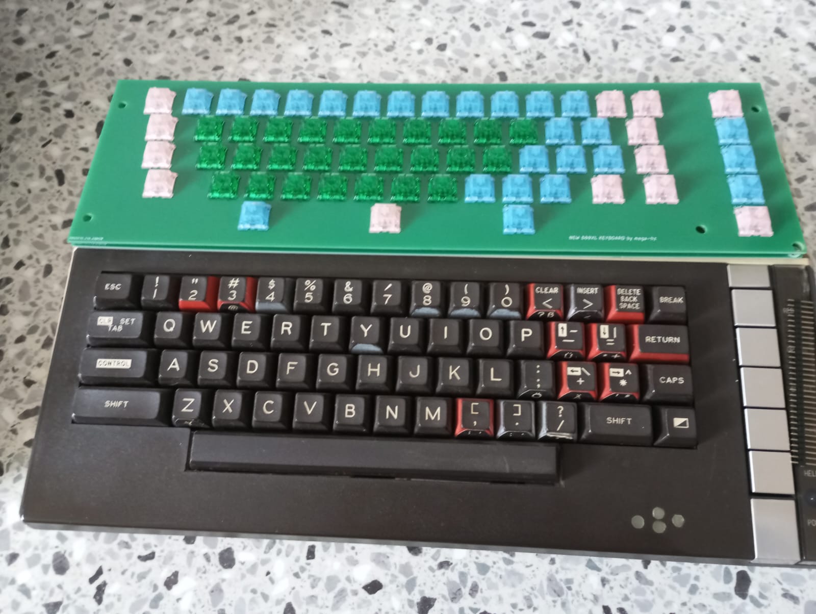

So, das Tieferlegen war erfolgreich!
Kratze nun mit dem Auspuff an den Gullideckeln! :-)
Habe die Consol-Tasten auf ein Stück seperater Platine verpflanzt,
diese wird dann von unten mit der Hauptplate zusammengesteckt.
Siehe oben und unten jeweil die 6er Stiftleisten...
Screenshot (85).png (71.13 KiB) 28088 mal betrachtet
Die großen quadratischen Löcher in der Hauptplatine sind groß genug damit die Consol-Taster
gut dadurch passen.
Screenshot (86).png (73 KiB) 28088 mal betrachtet
So sollte ein Schuh draus werden.

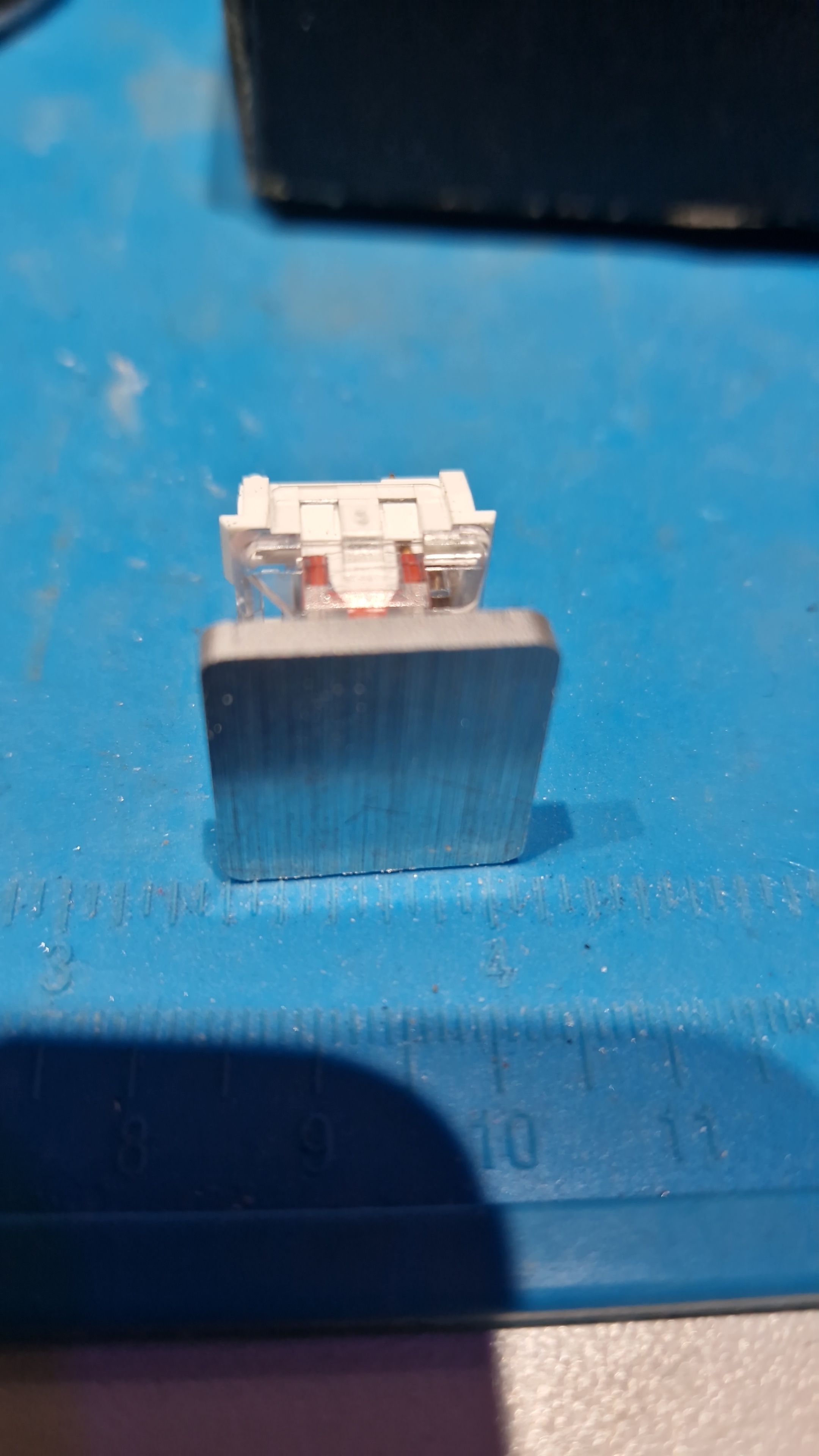

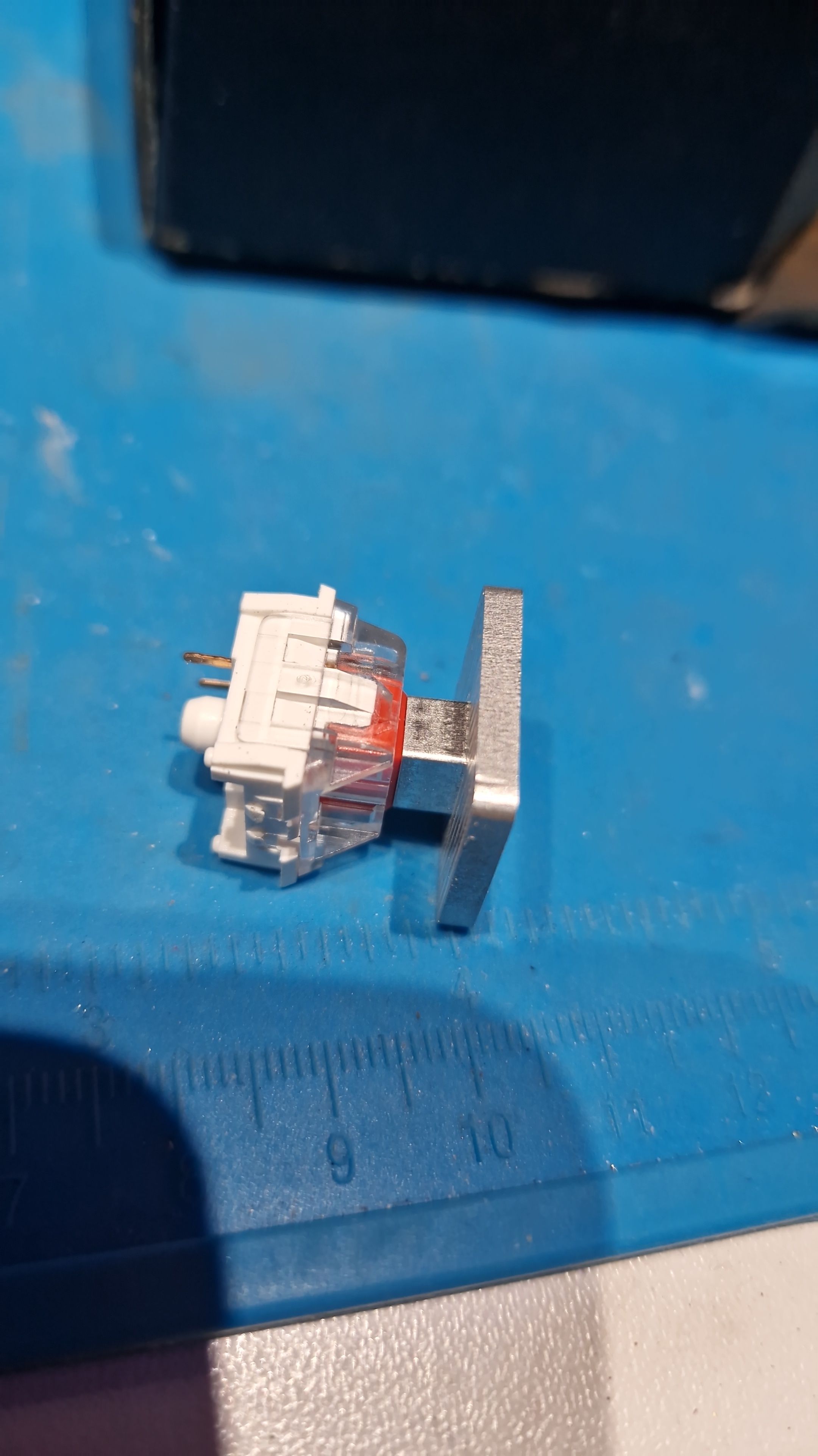

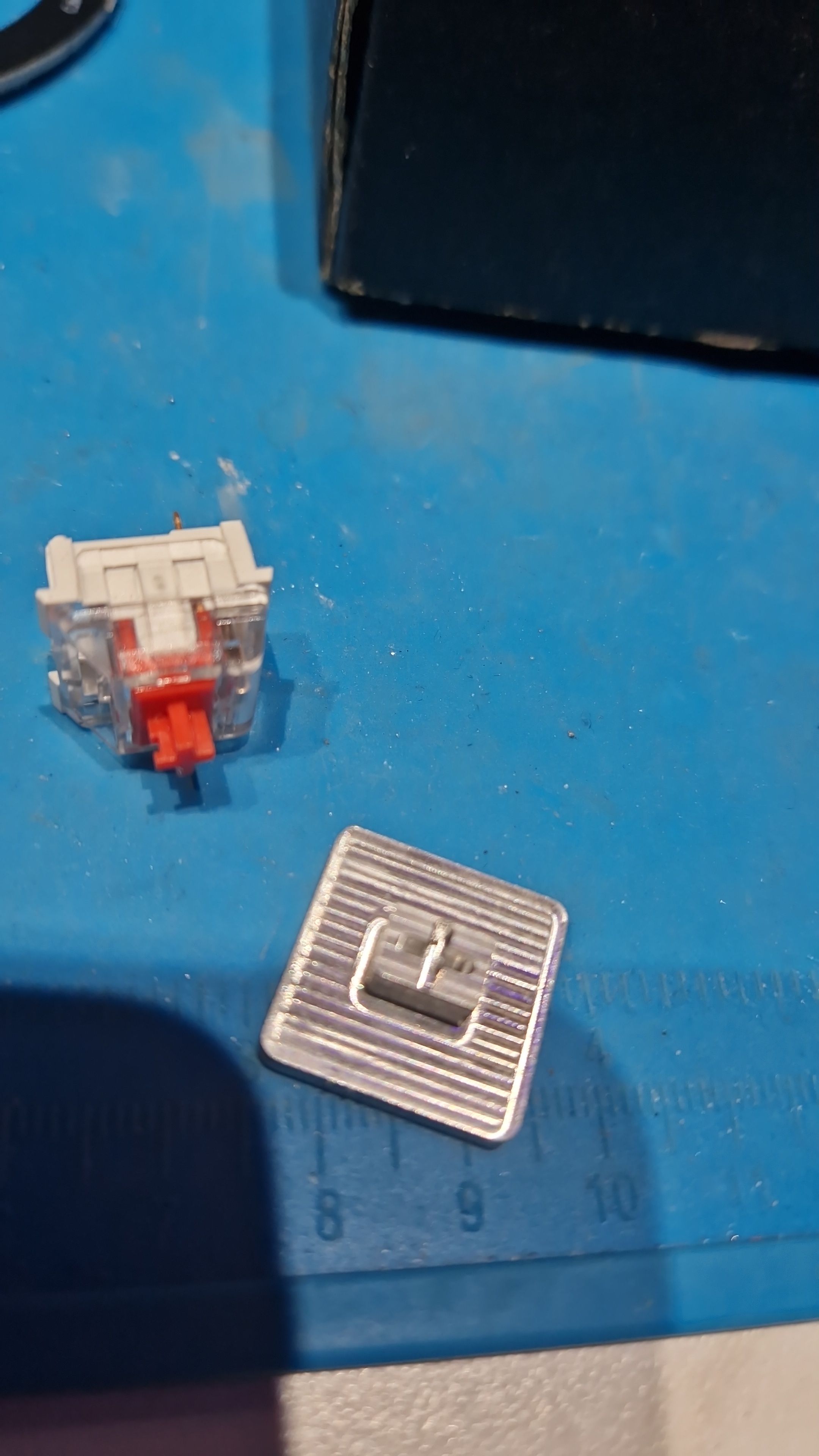

Nach etlichen Versuchen die Consol Tasten per 3D-Druck herzustellen haben mir die auf dem letzten Foto gezeigten
Varianten mit der 15x15 Edelstahlfliese am Besten gefallen, ABER: das sieht nicht wie Original aus.
Also habe ich die Datei zum fräsen anstatt drucken erstellt und aus einer 8mm dicken Aluplatte einen Taster gefräst.
Da das Kreuz in dem der Stempel des MX Tasters eingesteckt wird ziemlich dünn ist, musste ich einen 1.3mm Fräser
für das gesamte Teil benutzen, ok 3, 2 sind natürlich abgebrochen... Also schön langsam mit 0.1mm/Schicht gefräst.
Das Ergebnis kann sich sehen lassen! Wenn nun die Tastenoberfläche noch poliert oder geschliffen wird, siehts aus wie Original.
Da es aufgrund des kleinen Fräsers sehr lange dauert (2 Std.) wäre das für meinen Bekannten, der hat an seiner Fräse einen Werkzeugwechsler
und braucht dann nur das Kreuz mit 1.3mm fräsen, der Rest kann auch mit 6/8mm geschrubbt werden.
Die tatsächliche exakte Höhe kann ich aber erst ermitteln, wenn die eben-grade bestellten neuen PCBs mit abgesetzter Consol-PCB angekommen sind!
Für die Consol-Tasten sehe ich keine bessere Lösung. Selbst ein Tastenkappenhersteller würde die nicht hinbekommen, eben Atari eigen.

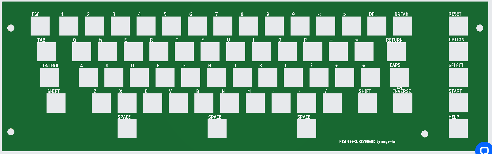

Die neuen Platinen habe ich mit Bestückung der Sockel, LEDs und 100nF's bestellt.
Für 5 Keyboard Platinen, 5 Consol Platinen, 5 Keyboard Abdeckplatinen, 5 Consol-Abdeckplatinen inkl. Teile, Bestückung und Versand kamen 280€. heraus!
Das macht 56€ / Platinensatz !
Das hat sich doch noch geändert:
JLCPCB wollte noch 15$ für die Anpassung der Bestückung sowie 13$ für die Bauteile (Sockel und LEDs) haben.
Also sind wir bei 308$ für 5 Stück.
Ich glaube kaum, das es einen Bestücker in der Nähe gibt der günstiger sein würde. Selbst Lotharik wäre etliches teurer obwohl in EU/PL !
Ich selber könnte wohl das bestücken, aber dazu fehlt mir die Zeit und auch die Lust.
Manuell Lötpaste per Spritze aufzubringen macht spätestens bei den LEDs keinen Spass mehr, da man nie die exakte Menge an Paste herausbekommt und somit die Nacharbeit wiederum Zeit kostet.
Hätte genau am Anfang dieses Projektes nicht damit gerechnet, daß es wirklich teurer wird als "geschätzt" !
Der höchste Kostenpunkt werden sicher die Kappen werden.
Mit den Consol-Tasten ist es zu 99% in trockenen Tüchern!
ich muss nur die neuen Platinen abwarten und meinem Bekannten die exakte Höhe der Consol-Tasten mitteilen.
Seine CNC Fräse ist schon bereit dafür!
Die Oberfläche der Consol-Tasten werden erstmal hochglanz poliert.
Ich finde das sieht sehr gut aus.
Wer jedoch trotzdem noch die ganz leichte geschliffene Struktur a la "gebürstet" haben möchte, kann dies mittels 2000er Schleifpapier easy hinbekommen.
Wer den XL im Winter betreiben möchte... es wäre noch Platz in der Consol-Taste für einen HeizWiderstand :-) :-)
(Nicht den von Erhard... ;-) )

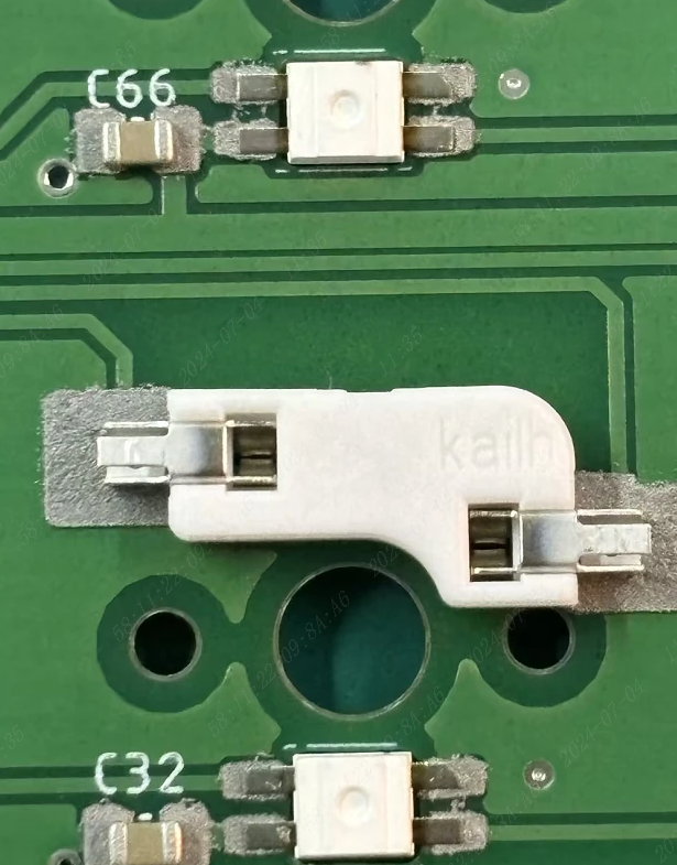

übrigens SMD LEDs löten, dazu hab ich was in diesem Thread:
viewtopic.php?f=3&t=2781&start=40

neuer Zwischenstand:
Die Platinen sind bereits fertig, aber es hat von Samstag bis heute gedauert, bis JLCPCB es verstanden hat,
wierum die LEDs auf der Platine bestückt werden sollen !
Sie haben es nicht begriffen, daß diese "überkopf" von der Bottom-Seite aus durch das Loch Richtung Top-Seite leuchten sollen!
Eigentlich bin ich ja nicht dagegen wenn Frauen dort arbeiten, aber sie sollten doch ein wenig wissen worüber gesprochen wird!
Erst als ich heute erneut einen online-Chat startete hatte ich einen Herren am anderen Ende und er hat sofort verstanden worum es geht und
fragte auch gleich, ob dies eine Tastatur mit Hintergrundbeleuchtung werden soll.
Nun scheint es geklappt zu haben, Pin 4 ist da wo GND ist und die LED guckt ins Loch :-) :ugeek:
Puh, schwere Geburt... Man kommt ja leider auch nicht direkt einen der Engeneers ran um denen das erklären zu können!
Ich hoffe nur, daß die das für spätere Bestellungen auch speichern...

heute noch eine Sicherheitsabfrage von JLCPCB bekommen ob die Polung der LEDs so richtig ist:
So ist es richtig!
Hat lang gedauert bis denen klar war, warum die überkopf bestückt werden sollen...:-)
Zumindest geht es weiter...

Die Platinen sind alle bestückt und verpackt, liegen jetzt in HongKong am Flughagfen ! :D

Nachdem ich noch 69€ Zoll/Steuer nachbezahlen musste, sind die bestückten Platinen bereits heute angekommen!
Das Projekt habe ich am Anfang preislich wohl etwas unterschätzt!
Naja, dann kann es jetzt weitergehen, testen testen testen :-)

Das "Tieferlegen" der seperaten Consol-Tastenplatine hat prima geklappt!
Alle LEDs leuchten und sind tatsächlich so bestückt worden wie ich es denen mitgeteilt hatte (das war ein Drama... :-) )
Auch die Power-LED hat nun die richtige Höhe.
Zwischen Halteplatine in der die MX Taster einrasten und Hauptplatine müssen jetzt noch ein paar 3.3mm Distanzstücke gedruckt werden, damit
es alles schön stabil wird. Dann kann die verschraubt werden.
Fotos folgen..

Auch hier:
ich hatte die letzen Tage wenig Zeit für Atari oder so...
Tastatur liegt fast fertig da und alles passt,
es müssen noch ein paar Abstandshalter gedruckt werden.
Und dann noch das Thema mit den Tastenkappen... davor graut mir noch.
Aber es wird...

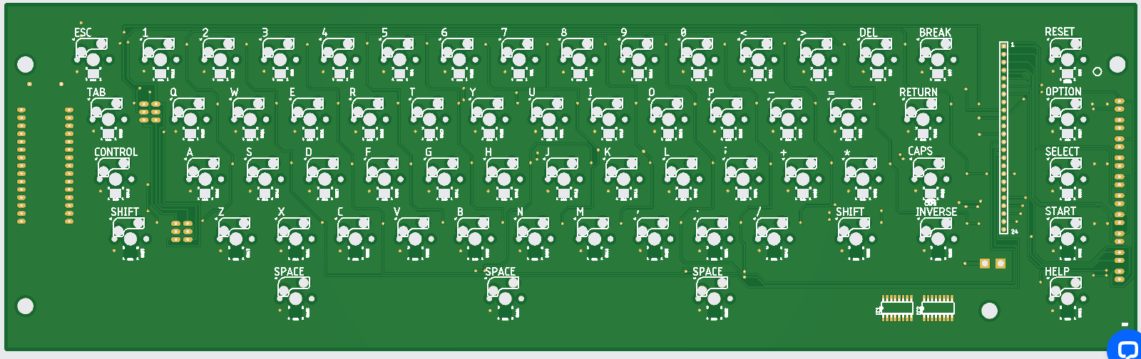

So eine Frechheit von JLCPCB:
ich musste 7.50€ "nachzahlen" da die Abdeckplatte soviele quadratische Löcher hat!
Scheint wohl ein Mehraufwand zu sein, Löcher statt Platinen zu fertigen :-)
Screenshot (85).png (13.14 KiB) 27003 mal betrachtet
Screenshot (86).png (77.9 KiB) 27003 mal betrachtet
Sind noch funktionstaugliche Platinen aus dieser Entwicklungsstufe vorhanden oder kannst Du die "Screenshot (86)" Entwicklung erweitern auf eine Stanzvorlage für die Snap-In Funktion eines Metallverarbeitenden Betrieb? Ist auch noch ein Tastenkappensatz verfügbar? Und natürlich Verbindungsleitung zum MoBo!

Platinen von dem Board habe ich noch, nur sind da die Consoltasten noch auf gleicher Höhe wie die anderen.
Na die Platine mit den vielen Löchern ist schon ganz gut, eine Stanzvorlage würde sicher zu teuer werden.
Du kannst gerne einen Satz bekommen!
Schreib mir mal ne PN...

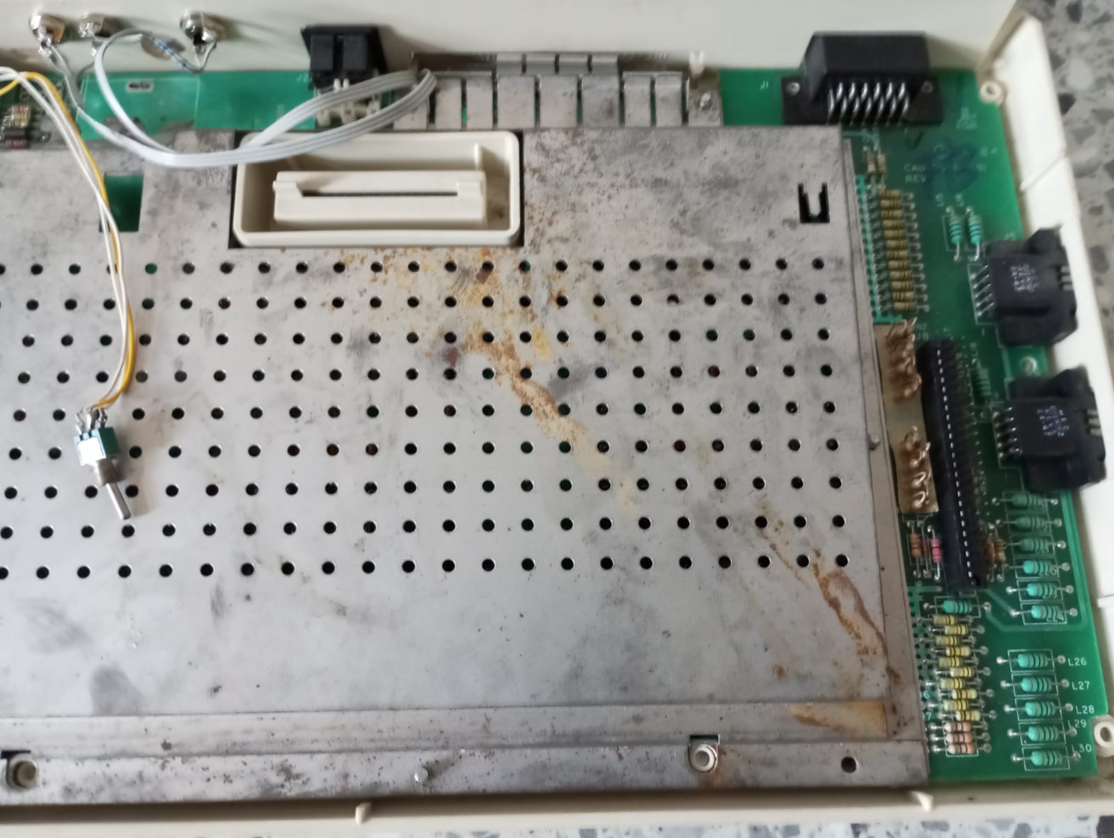

Ich möchte hier Mal ein ein kleines Update zu meinem Tastatur-Ersatz geben. Wie Ihr aus den letzten Beiträgen erlesen könnt, habe ich mir von Wolfram einen Platinensatz aus seinen ersten Entwicklungen versorgen lassen. Diese habe ich schonmal mit MX Taster bestückt und das sieht jetzt so aus:
Sockel für diese habe ich noch keine, daher sieht das ganze mit der aufgelegten Lötplatine von unten so aus:
Die Platine liegt hier auf dem XL, für den ich sie löten möchte. Für den Anschluß am MoBo habe ich an eine abgewinkelt Stiftleiste gedacht. Leider habe ich im Moment nur gerade verfügbar. Eine solche habe ich mal provisorisch in die Federleiste geklemmt habe - leider sieht man das hier nicht sehr gut ...:
Die Verbindung wird dann durch 3 Kabelstränge mit schon fertig konfigurierten Buchsenleiste realisiert, die ich ebenfalls bei AMAZON entdeckt habe ...
Soweit erstmal ...
Burkhard
