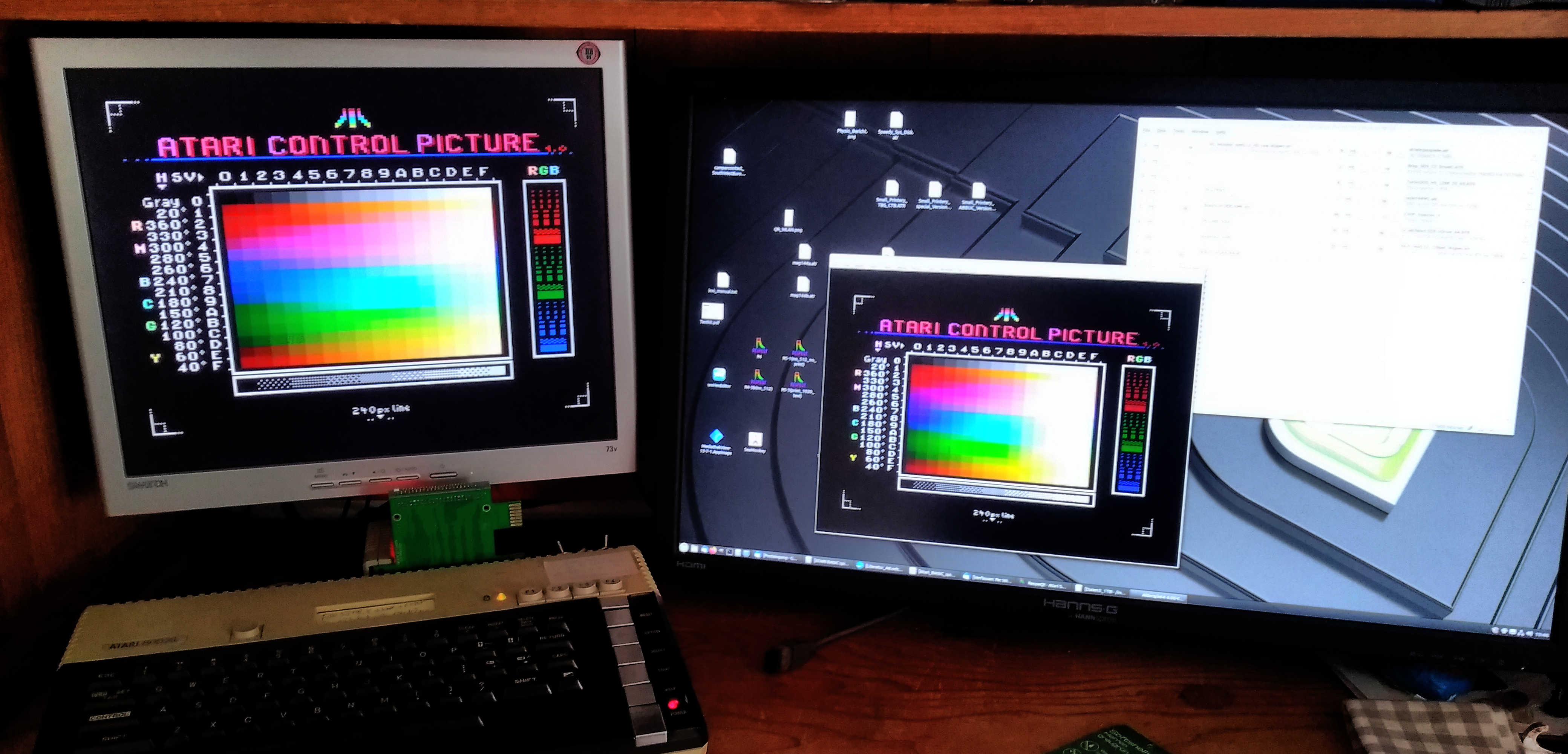

XL mit Sophia 2 und Altirra unter Linux:
acp.xex
(15.7 KiB) 140-mal heruntergeladen

Es gibt zu Farben und Tönen keine brauchbaren Referenzen von Atari, weder in HW- noch in SW-Unterlagen, schon gar nicht für PAL Bei der Quellenforschung zur Aufarbeitung des Atari Profibuchs ABBUC-Edition in 2009/2010 gab es nix zu finden.
Hinsichtlich der Farbtöne kann man sich m. E. gut an den Standardeinstellungen von Altirra orientieren. Das Blau für den Startbildschirm mit dem READY-Prompt entspricht ziemlich genau dem Farbton, den meine 600 XL und 800 XL aus den Jahren 1983 und 1984 aufweisen. Daher hatte ich auch das Foto vom Vergleich weiter oben gezeigt.
Und deswegen ist der auf der Startseite der ABBUC-Webseite gezeigte grüne Startbildschirm nicht korrekt. Aus welchem Emulator der auch immer stammt ...
Für Töne ist es noch schlechter. Aber auch hier ist Altirra eine gute Referenz.
