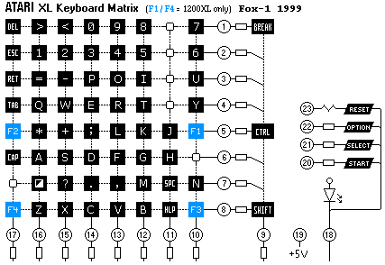

Keyboard Connect Pinout MB.png (9.22 KiB) 2070 mal betrachtet
Ich weiß jetzt nur nicht, wo man die Leitungen besser anbringt, vor oder hinter den Widerständen!

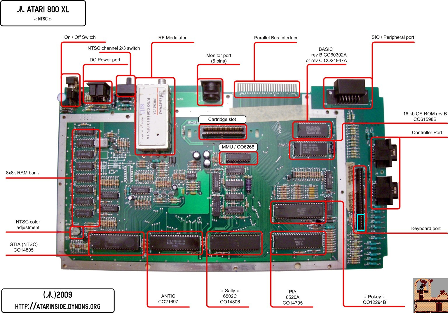

Zähle die Pins von oben ab , von unten kannst Du natürlich auch; 24 - 23 - 22 ...! Auf jeden Fall liegen die benötigten im Turkisen Rahmen!
Wenn Du mit Meßgerät arbeitest, suche die betreffenden Widerstände mit Durchgangsprüfung (habe meine Schalzplanmappen zum XL gerade nicht griffbereit) und greife an einem Beinchen des Widerstandes das jeweilige Signal ab ...

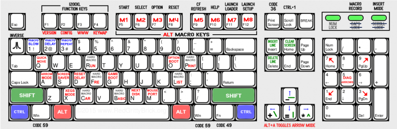

Die Keymap finde ich sowieso echt fragwürrdig - zumindest die 4 Zusatztasten, die ich auch hier in der hochgeladenen Tastaturmatrix hinzufügte, hätte ich auf die Pfeiltasten gelegt. Schade, daß man das nicht als Anwender ummappen kann (zumindest wüßte ich nicht wie)!

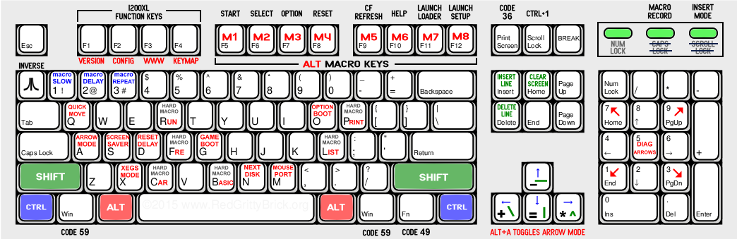

Schau mal, ob Du mit der angehängten Tastatur Grafik was bezüglich dem Mapping was anfangen kannst - hatte ich irgendwann im Internet zu AKI gefunden
