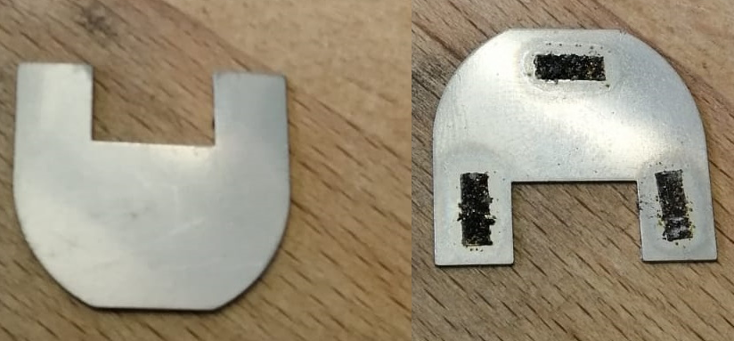

Ich habe einen ATARI 130XE zusammen mit einer XF551 gekauft.
Der 130XE war auf dem Bild eingeschaltet und die Floppy stand (nur) daneben.
Nun kam heute das Paket an und in der XF551 klapperte es auffällig.

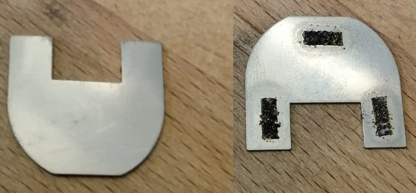

Nach dem Aufschrauben habe ich folgendes Teil lose vorgefunden:
Was bzw. wofür ist das?

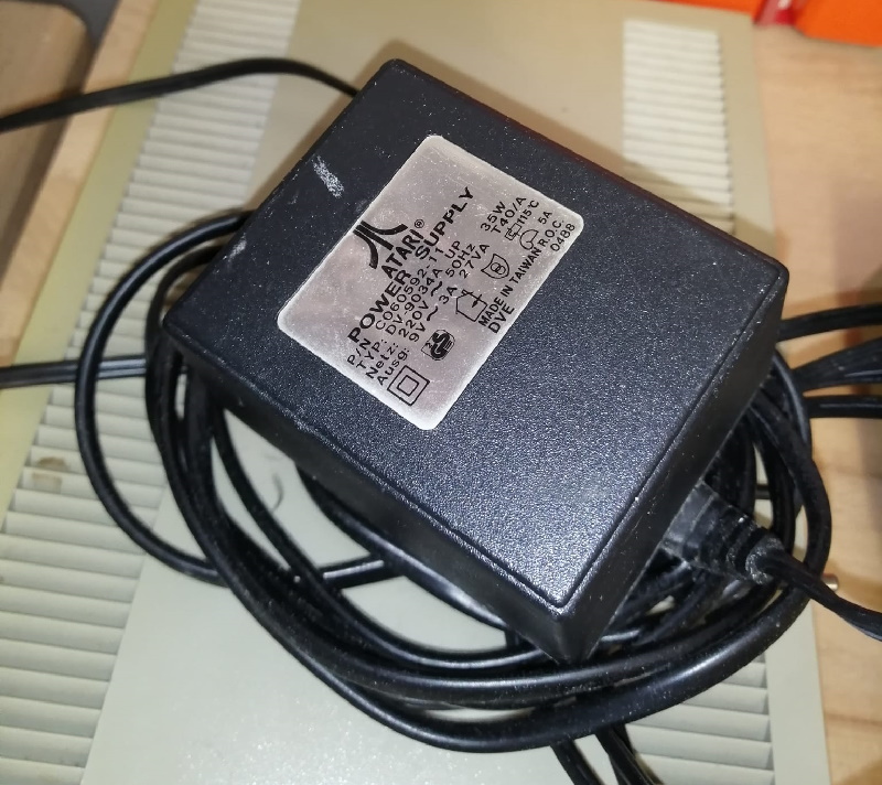

Folgendes Netzteil war dabei:
Stimmt es, dass man diese alten AC-Netzteile bedenkenlos weiternutzen kann?

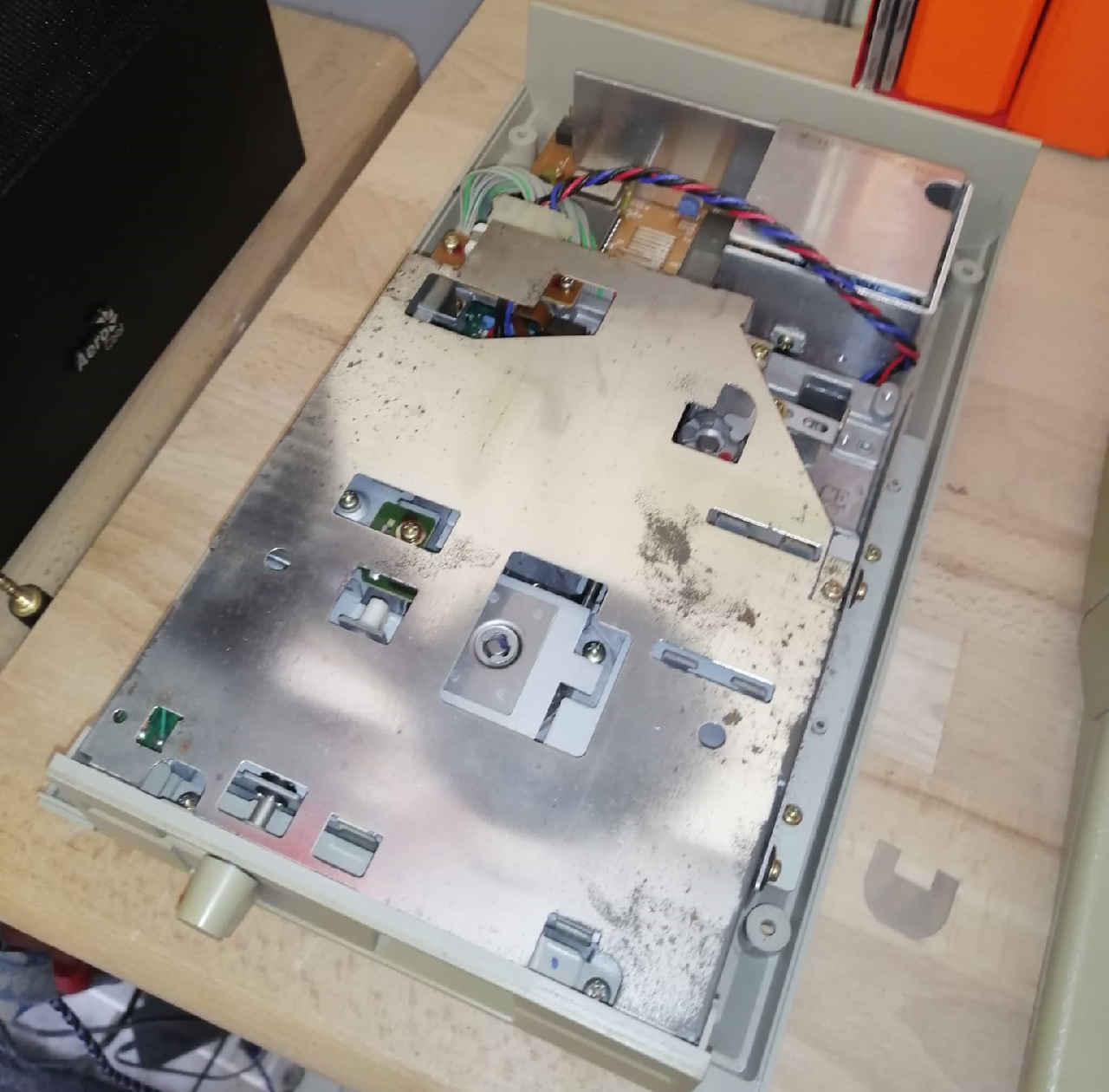

Hier noch ein Bild der XF551 ohne Abdeckung:

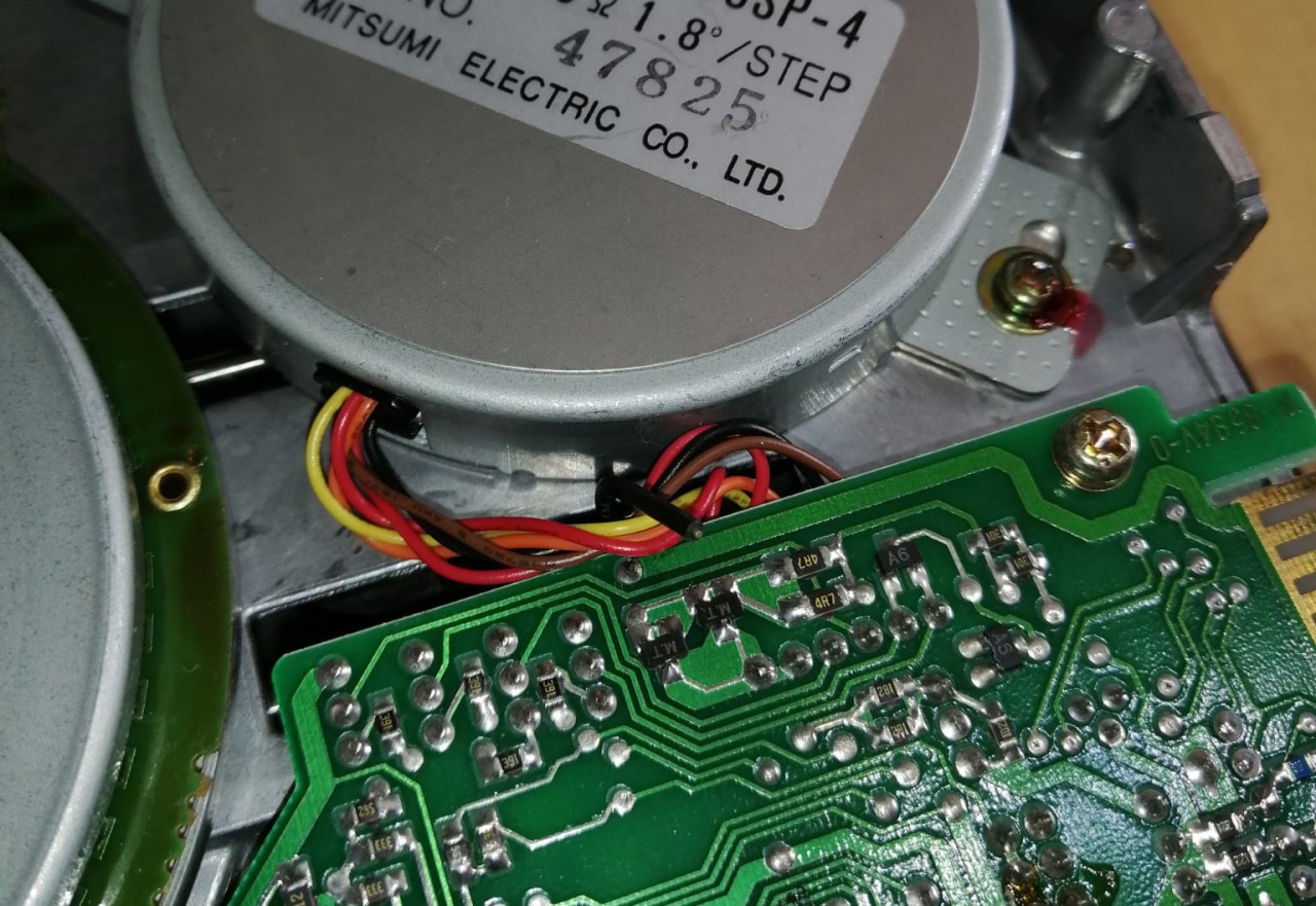

Habe ich ein Mitsumi/Newtronics Laufwerk mit dem Elko-Problem wie Erhard beschrieben hat?

Das ist das berühmte "Abdeckplättchen" des Schreib-/Lesekopfes
Das ist mit drei kleinen Schaumgummischwämmchen angeklebt und die werden bröselig und
fallen irgendwann einfach ab, siehe hier:
viewtopic.php?p=4629#p4629
Ich hab da schon bestimmt 5 oder 6 Stück davon mit dem Thema gehabt.
Kannst Du im Prinzip weglassen, läuft auch ohne
Ja, kann man, das sind simple 220VAC zu 9VAC Wickeltrafos ohne Elektronik...Stimmt es, dass man diese alten AC-Netzteile bedenkenlos weiternutzen kann?

Ja, du hast ein Mitsumi LW. Ob die Elkos da aber schon Probleme machen, musst du selber nachschauen. Vielleicht ist ja noch alles in Ordnung ?

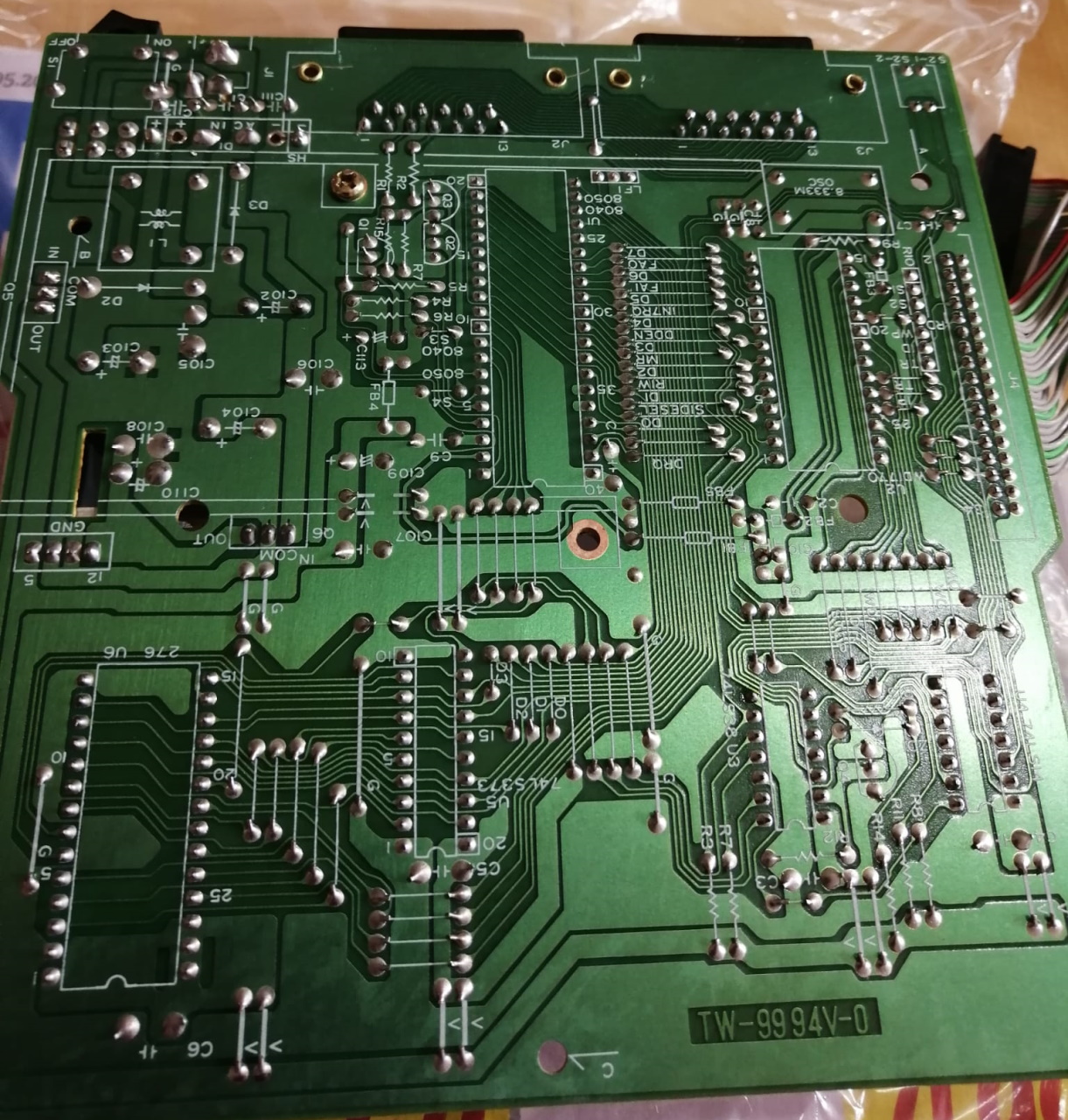

Okay, dann hat die Powerbuchse vermutl. (auch) einen Wackler.
Hast Du einen Lötkolben zur Hand?
Dann würde ich mal fix das Mainboard ausbauen (sind nur ein paar Schrauben, Du musst nur aufpassen, eine ist unter dem Kühlkörper "versteckt"
und die beiden SIO-Buchsen mit frischen Lötzinn etwas nachlöten.

Ich habe heute die XF551 unterm Lötkolben genommen.
Überall waren auf der Platine dunkle Flussmittelreste. Ob das in den 30 Jahren aus den Lötstellen ausgetreten ist?? Ich weiß nicht.
Auf jedem Fall habe ich die besagten Stellen mit Flussmittel und Lötzinn nachgelötet und anschließend alles gereinigt. Die Platine ist nun "sauber". Leider sieht man im Licht leichte schlieren.
Die Klinkenbuchse konnte ich nicht austauschen, da meine Vorrätigen kleiner sind und Spiegelverkehrt vom Anschluss.

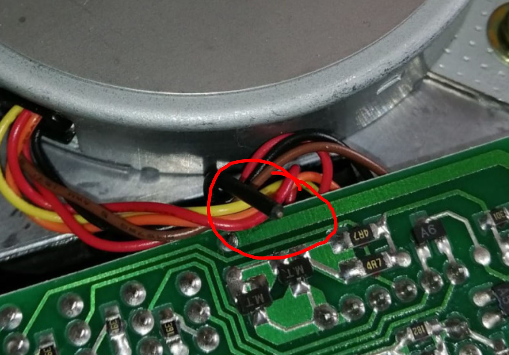

Was mich beunruhigt ist ein schwarzes Kabel, was so lose in der Gegend hängt.
Nachdem ich alles wieder zusammengebaut habe und testen wollte, stand ich vorm selben Problem. Der Ein-/Ausschalter hat nur in einer bestimmten Position eingeschaltet und es kamen nur Boot-Errors.
Ich glaube, dass ich jetzt es sein lassen sollte, bevor ich noch selbst etwas kaputt mache.
Danke für die Tipps!

@schwarzer Draht lose:
Du meinst nicht zufällig DEN hier
Der hat keine technische (elektrische) Funktion, der dient nur als Kabelführung damit die Kabel nicht "wild in der Gegend rum(f)liegen"
naja wäre zu schön gewesen, wenn jetzt alles geklappt hätte

ich reinige das Blech und den Kopf immer vorsichtig und sorgfältig von den Pad-Resten, schneide mir neue Pads in passender Größe zu und bringe das Abschirmblech wieder an.Kveldulfur hat geschrieben: ↑29.04.2022 15:04Nach dem Aufschrauben habe ich folgendes Teil lose vorgefunden

Die E-Mail-Adresse vom Floppydoc findest Du unter "Who is Who" -> https://abbuc.de/ueber/whoiswho/
Ich habe meine beiden XF551er auch an Erhard gesendet.
Da es sich gerade ergibt, möchte ich mich bei Erhard (FloppyDoc) und Jürgen (tfhh) noch einmal herzlich bedanken, dass Sie den Reparaturservice anbieten und sich für den Erhalt unserer Lieblinge so einsetzen.
Jürgen hatte Anfang des Jahres einen 65XE zum Leben widererweckt und Erhard hat insgesamt nun eine 1050 und die beiden XF551 von mir repariert.
Vielen Dank!
PS: Bei meinen beiden XF551 waren die Lese-/Schreibköpfe defekt, was leider nicht repariert werden konnte. Erhard hat dann von einer der beiden die Mechanik gewechselt und die läuft nun wieder super.
Vielen Dank!

Ferner war die 8040 CPU tot (ist sie natürlich immer noch, ich habe hier Ersatz verbaut)
Das Problem mit der Laufwerksadressierung (wir sprechen hier nicht von der Laufwerksnummer der XF !!!) habe ich mit einer Brücke zwischen DS0 und DS1 gelöst.
ich hatte die XF gestern auf dem Tisch. Meines Erachtens kann sie so nie funktioniert haben. Das 3.5" Laufwerk ist auf Laufwerk #1 fest eingestellt und die Platine der XF 551 ist fest auf Laufwerk #0 verdrahtet.
- Pmetzen
- Beiträge: 174
- Registriert: 17.08.2021 20:46
- Has thanked: 4 times
- Been thanked: 35 times
Re: Fragen zu meiner neu erworbenen XF551...
Du wirst es mir nicht glauben, aber sie hat so funktioniert wie sie ist. Ich hatte mal das Ding von jemandem abgekauft gehabt. Siehe aktuelle Laufwerks ID Einstellung. Alle Dipschalter sind unten und damit lief die XF auch noch zuletzt. Das Hyper XF Menu erschien und ich konnte die Laufwerksoptionen dort wählen, die Disketten formatieren und von ihnen booten. Bis auf einmal plötzlich nicht mehr. Wieso sie hätte so nie funktionieren können vermute ich eher, das dies bei einem Standard Rom der XF vielleicht so der Fall wäre, denn dem Hyper XF ROM vermute ich, ist es wurscht Egal auf welcher ID das Laufwerk eingestellt ist, denke ich mal, da Hyper XF auch in der Lage weiterhin sein muss HD formatierte PC Disketten zu lesen und die sind nun mal auf DF1 Geräten formatiert worden. Denn es hat bei mir so wie es war, bis vor kurzem so noch funktioniert, wirklich, kein Scherz.
Ach ja, da wurde an einer Leiterbahn mal was gemacht, nicht von mir, aber da wurde eine Leiterbahn unterbrochen und dafür ein weißes Klingeldraht-Brücken Kabel verlötet. Was hat das auf sich? Kann man das nicht vielleicht korrigieren? Möglicherweise ist das Pfusch. Kannst Du die CPU 8040 Sockeln bitte?
