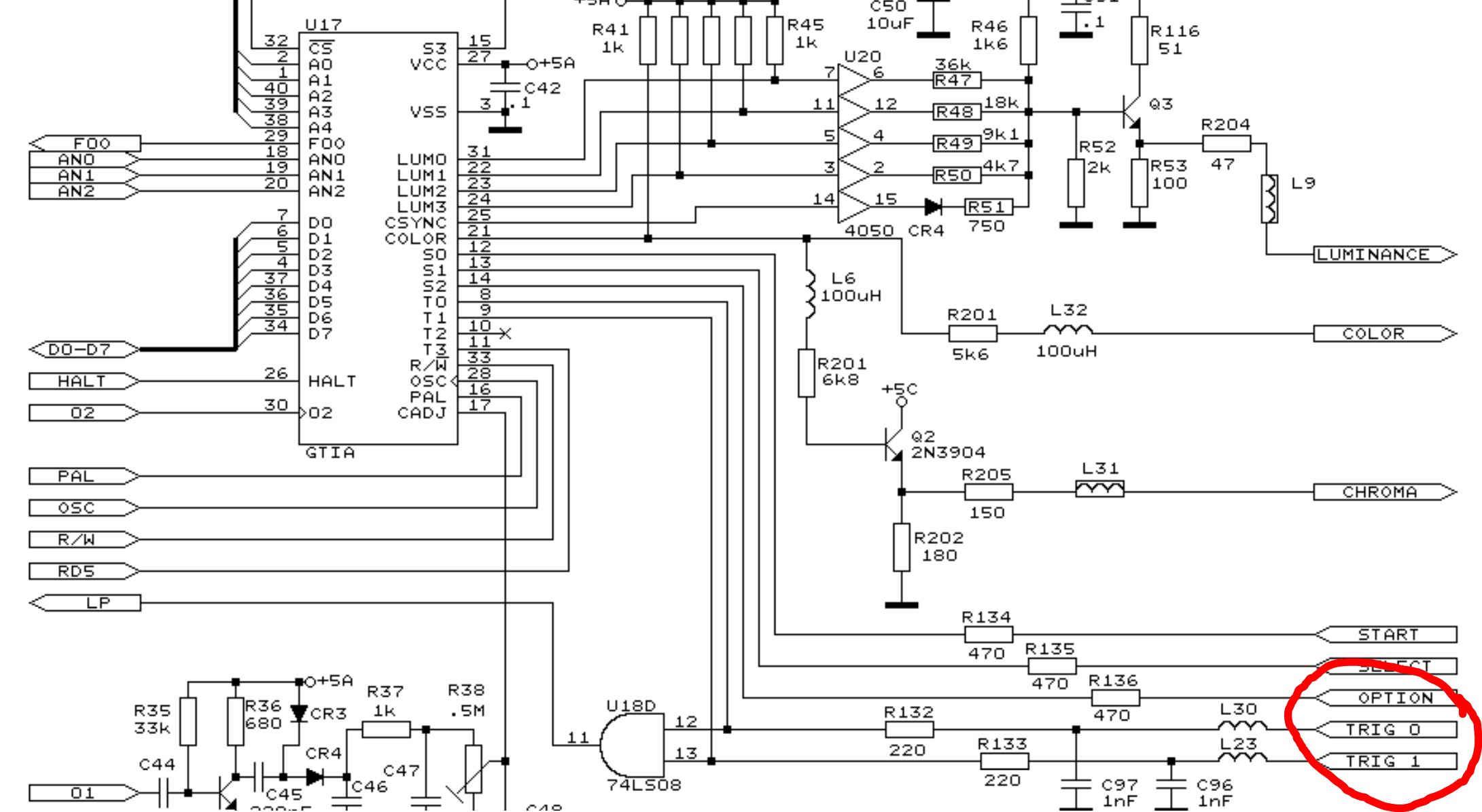

Hi Janko,
musst Du mal gucken, die Trigger (TRIG0 und TRIG1) werden vom GTIA verwaltet.
Hier sieht Du das in den Schematics:
Am besten einfach mal intern an Pin 8 (altern. Pin 9) des GTIA messen, ob der Trigger-Impuls dort überhaupt
ankommt.
ankommt.

Re: ATARI 600XL -> Feuerknopf geht nicht
Oh, der GTIA... ich habe ihn für eine Erweiterung rausgenommen, die dann nicht ging.
Evtl. habe ich ihn nicht richtig eingesetzt (hoff).
Danke
